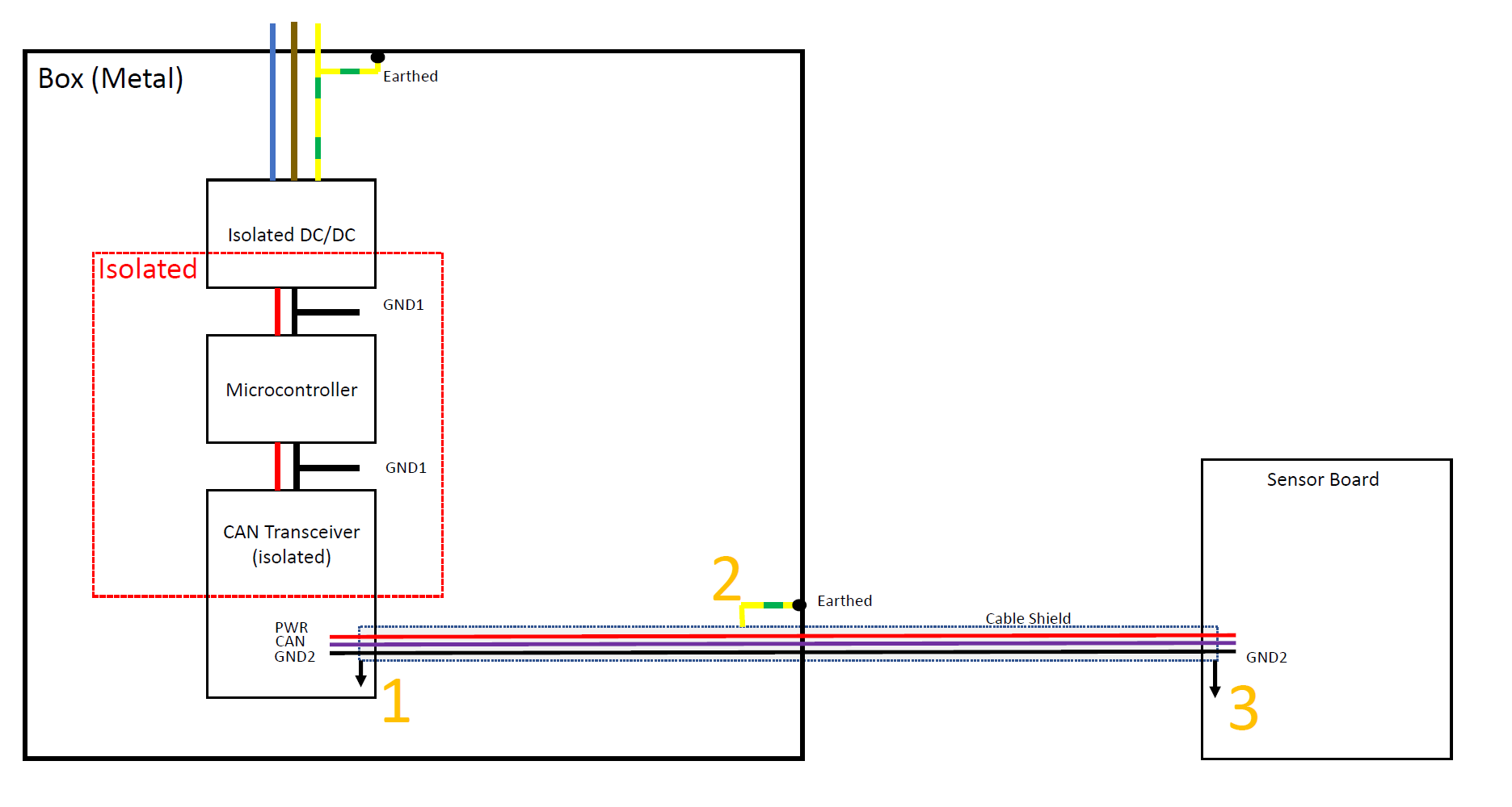

Ich plane den Gebrauch eines isolierten CAN Adapters und bin mir bezüglich Shielding noch nicht 100% sicher.
Geplant ist der Aufbau wie im Anhang:
Ein uC wird über einen DC/DC versorgt und bildet ein SELV System. Über ein Ethernet Kabel wird der CAN Transceiver versorgt und auch gleich die Kommunikation gehandelt. Das externe Sensorboard ist von einem externen DC/DC Netzteil gespiesen.
Meiner Ansicht nach und gemäß Henry Ott würde ich jetzt den Schirm von beiden PCBs direkt auf GND2 hängen, um HF Störungen einen niederimpedanten Pfad zu geben. Nun kommt aber noch die Gehäuseerdung ins Spiel. Diese müsste man ja eigentlich auch am Schirm anhängen, damit der Schirm wie eine Gehäuseerweiterung agiert.
Was wäre euer Vorschlag bezüglich GND/Erdung des System an den Punkten 1,2 und 3?

Ich würde am Microcontroller die Massefläche auf GND 1 legen und die Metallbox klassisch auf PE.
Sensorboard Massefläche auf GND 2 falls da noch ein Gehäuse drum ist zusammen mit dem Schirm des Kabels auf PE.
Dann hast Du eine Sternförmige Masseverkabelung innerhalb der Netze PE, GND1 , GND2 und keinen Stress wenn die Gehäuse Heitzungsrohr oder andere Dinge auf PE berühren.

Das Sensor Board hat kein Gehäuse, daher einfach Schirm und GND auf GND2 (Massefläche Sensorboard) Beim CAN Isolator bin ich mir aber noch unsicher, klar sollte sicher der Schirm beim Eingang in das Gehäuse auf PE, dann ist aber die Frage, ob GND2 auf der CAN Isolator Seite auch an den Schirm des Kabels soll oder nicht. Ich würde jetzt ja sagen, da ich hier sowieso keine LF Ground Loop Probleme habe (ist ja eine digitale Schaltung und kein Audio) und ich somit die induktive Kopplung von HF unterdrücke, oder?
