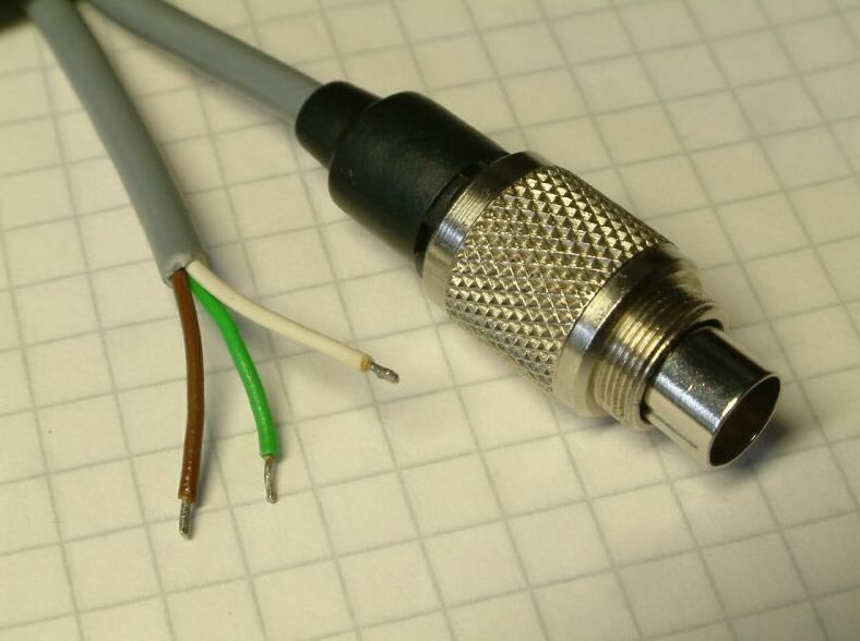

vor einigen Jahren wurden mir hochwertige Steckverbinder von Binder und eine dazu passende 3-adrige Steuerleitung gestellt. Ein paar der Stecker waren übrig und die würde ich nun gerne verbauen. Leider ist das Kabel alle. Die Steuerleitung muss außen 3,2mm haben, dann lässt sich das Kabel im Stecker perfekt klemmen und passt ebenso perfekt in die Kabeltüllen der Stecker.
Das damals gelieferte graue Kabel hatte 3x0,14mm² und weiß, grün und braun als Aderfarben. Das gleiche Kabel mit 4 Adern könnte ich auch gebrauchen. Der 3-adrige Kabelrest im Bild ist leider ohne Aufdruck.
Meine bisherige Suche war erfolglos, wer kann helfen?

Ein Beispiel: LIYY 3x0,14 , Außendurchmesser 3,4mm https://www.voelkner.de/products/622409/Faber-Kabel-LiYY-Steuerleitung-3-x-0.14mm-Grau-030175-Meterware.html
Wenn es wirklich auf den Zehntel-Millimeter ankommt, muss man wohl verschiedene Hersteller vergleichen
edit:
BKL Elekctronic LIYY 3x0,14mm² / 25m, Außendurchmesser 3,2mm https://www.voelkner.de/products/78177/BKL-Electronic-LiYY-Steuerleitung-3-x-0.14mm-Grau-1506002-25-25m.html

Und zum Thema 4x0,14:
4x0,14mm² / Außendurchmesser 3,3mm, aber teuer! https://www.voelkner.de/products/487475/Kabeltronik-PURtronic-Highflex-Steuerleitung-4-x-0.14mm-Grau-212041400-1-Meterware.html
4x0,14mm² / günstig, aber Außendurchmesser 3,6mm https://www.voelkner.de/products/143899/LAPP-28204-1-Datenleitung-UNITRONIC-LiYY-4-x-0.14mm-Kieselgrau-RAL-7032-Meterware.html
Im Übrigen: Bei LIYY ist die "traditionelle" Farbreihenfolge nicht Weiß-grün-braun (wie Du geschrieben hattest), sondern weiß-braun-grün-gelb etc.

Die beiden Kabel sind heute angekommen. Leider sind die PURtronic Highflex Kabel (Völkner Art.-Nr.: W68390 und Art.-Nr.: W68357) alles andere als flexibel, die PUR-Isolierung ist ziemlich hart. Ebenso ist die dünne Isolierung der Einzeladern bretthart. Kein Vergleich mit einer PVC-Isolierung. Was nicht verwundert, denn das Kabel wird beworben mit mechanischer und chemischer Beständigkeit.
"Highflex" im Namen und "Hohe Flexibilität" in der Beschreibung ist hier jedoch absolut irreführend. Aber immerhin passt der Außendurchmesser aufs Zehntel.
