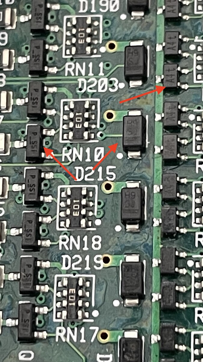

Hallo Gemeinde,
ich bräuchte eure Hilfe bei der Suche nach den markierten Bauteilen auf
dem Foto.
A4t müsste eine Diode sein, oder?
https://www.mouser.de/ProductDetail/621-BAV70W-F
P SSI finde ich überhaupt nicht. Ich denke es ist ein Transistor, da auf
der Platine mit "Q" gekennzeichnet.
H9 SJ ist wohl auch eine Diode. Aber auch die finde ich nirgendwo zu
kaufen.
Könnt Ihr mir helfen?
Gruß Dennis

Unter der Kennzeichnung steht die auch in keinem Katalog. Da musst du
schon unter "Marking" o.ä. ins Datenblatt gucken. Zusätzlich kann da
auch gerne z.B. noch das Produktionsdatum oder die Herkunft (Werk)
kodiert sein.
https://www.elektronik-kompendium.de/service/smdcode.php

BAV70W von Nexperia kann ich bestätigen.
Die andere Diode stammt von Vishay, H9= Sept 2016, SJ= S07J. Das Gehäuse
ist SMF.
Und der Transistor soll ein BSS138 sein.

Mega. Vielen Dank @hhinz
