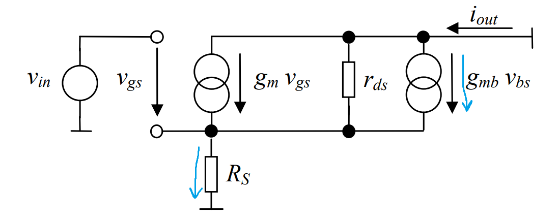

kann mir jemand kurz erklären, wieso in der angehängten Schaltung die
Spannungen v_bs = - v_Rs ist?
Man kann ja nicht analog schreiben: v_gs = -v_Rs, auch wenn die
Stromquellen parallel liegen...
Vielen Dank für die Hilfe, stehe voll auf dem Schlauch
Das wird ersichtlich wenn du den Bulkanschluß des NMOS zum ESB
hinzufügst und diesen an GND anschließt. Die Bulk-Source Spannung v_bs
und die Spannung v_rs über den Sourcewiderstand sind dann betragsmäßig
gleich, haben jedoch unterschiedliche Vorzeichen.
