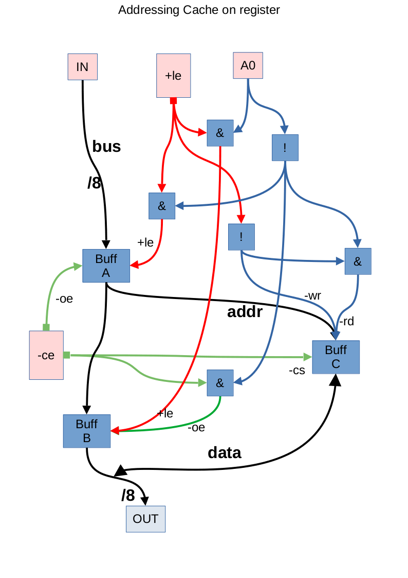

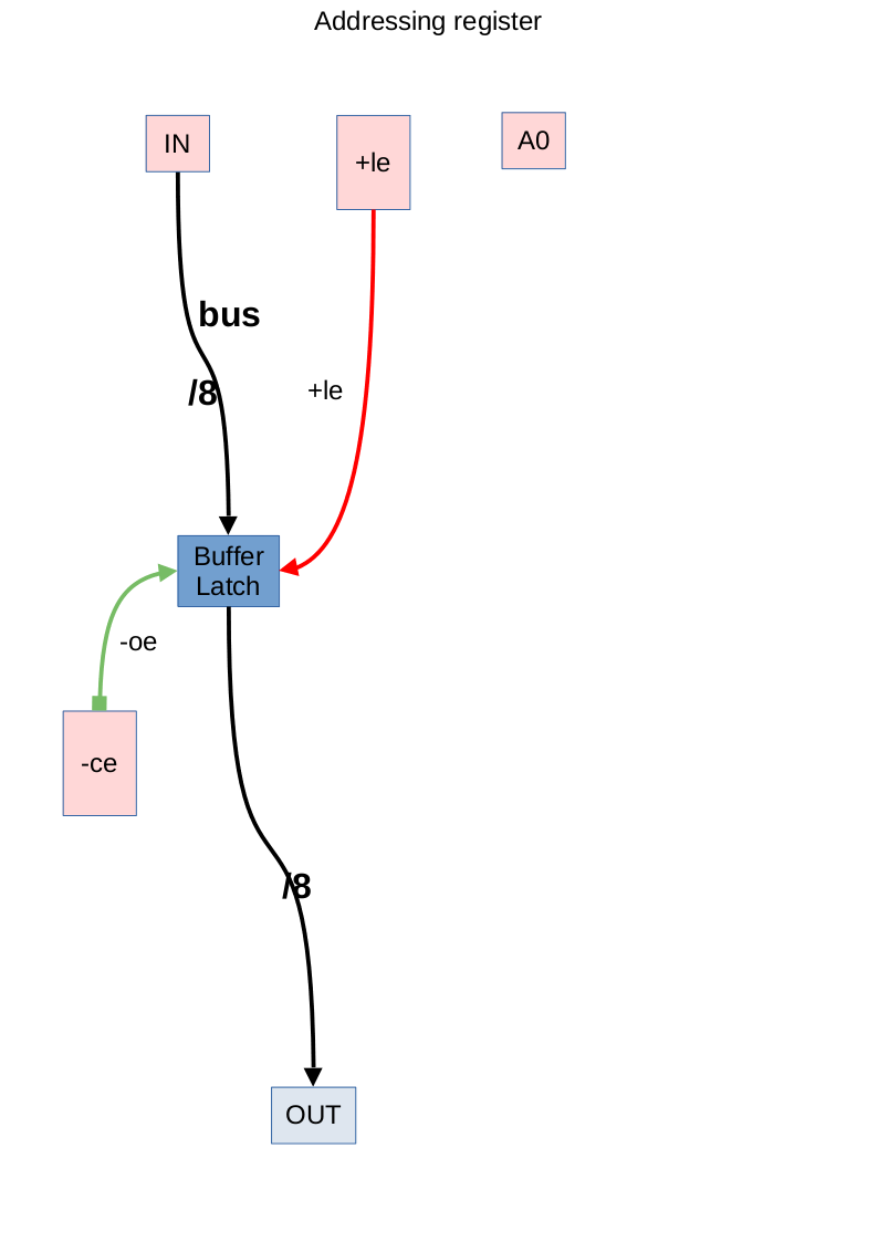

ich habe einen Bus, an dem ein "Register" hängt. Es soll den Bus-Wert
zur nächsten Stage zwischenspeichern. Es ist nur ein Buffer bzw. ein
übliches Latch (LE/'OE) mit einem Byte.
Das Register soll nun erweitert werden zum 256 Byte Cache. Also brauche
ich weiteren Buffer, und einen kleinen RAM.
Das "alte" darf die Adresse für den Cache halten:  Buff-A (address).
Das neue bekommt das Byte vom Bus:                 Buff-B (byte).
Dazu kommt nun der eigentliche RAM Cache:          Buff-C (cache).
Soweit so gut.
Anforderungen: Die "alte Ansteuerung" und Datenpfade sollten erhalten
bleiben. Der alte Buffer und der neue Cache sollten vollständig
adressierbar sein. Komponenten mittels -ce in "Standby" schaltbar. Es
sollte alles mit nur einem einzigen weiteren "Adress-Pin" (A0)
passieren. Und die beiden Datenpfade (am Ausgang) dürfen sich nicht in
die Quere kommen, falls Buff-B und Cache gleichzeitig in Richtung "Out"
schreiben. (Der "Cycle" für das extra Byte und A0 ansteuern sind kein
Problem! Ist eigentlich nur die Frage ob die Hardware so klappt!?)
Ich musste mir für "die Aufstellung" ein Diagramm zeichnen. Diagramme
sind nicht mein Fach - also verzeiht mir dieses hin-geklatschte Dings da
oben.
Kann mir jemand auf die Sprünge helfen, und mir verraten ob das so
klappt? Und vor allem: Kann man das noch "verkürzen" mit weniger
Gattern? Ich komm nicht von selber drauf.
Ich danke für helfende Helfer, und schenke jenen liebe Grüße.

von Michael B. (laberkopp)
Tim S. schrieb:
> Anforderungen
Unklar.
OE in deinem ersten Bild macht keinen Sinn, weil nur 1 Leitung zu OUT
geht, das kann immer enabled sein, es gäbe keine Kollisionen die
verhindert werden müssen.
A0 in deinem zweiten Bild macht keinen Sinn, du willst doch
> bleiben
also bloss auf LE jedes Mal ein weiteres Byte schreiben.
Interessanter ist OE im zweiten Bild, denn wenn ein cache vorliegt,
würde man per OE jedesmal ein Byte abholen, msn braucht den Takt als
Signal dass ein Byte gelesen wurde.
Das Interface taugt aber nichts, weil man gar nicht weiss, ob überhaupt
noch ein Byte vorliegt, das man lesen kann.
Man braucht 2 zusätzliche Leitungen im Interface, auf Ausgangsseite ein
DR data ready das gesetzt wird wenn man Eingang mit LE ein Byte
hineingespeichert wurde und gelöscht wird wenn am Ausgang mit OE das
Byte gelesen wurde. Und auf Eingangsseite ein LF katch full Signal, das
gesetzt wird wenn mit LE ein Byte reingeschrieben wurde und gelöscht
wird wenn man Ausgang mit OE gelesen wurde.
Diese Erweiterung und 2 FlipFlops ist schon für dein erstes Bild nötig,
und sollte dann beim zweiten Bild mit identischem Interface aber
angepasster interner Verarbeitung erhalten bleiben.
DANN kann man über die Erweiterung vom latch zum cache bzw. FIFO stack
nachdenken. Ein dual port RAM, 2 Zähler, einer liefert die
Schreibadresse der andere die Leseadresse, und für LF und DR je ein
Comparator der die Adressen vergleicht.

von Tim S. (Firma: tsx89) (freak_ts) Benutzerseite
DSGV-Violator schrieb:
> Für einen klassischen Cache aka Speicherblöcke unterschiedlicher
> Zugriffszeiten haste zwei Busse, einen Adress- und einen datenbus.
[Latch ist natürlich viel schneller als der Ram. Gatter verzögern das ja
auch noch mal. Angenommen das Timing ist kein Problem - Ich weiß nicht
ob du das meintest mit Zugriffszeiten - Ein "weiterer Cycle" mit A0 ist
kein Problem!] Der "Adressbus" wird auf dem zweiten Bild erzeugt. Es ist
ja ein Latch hinzugekommen. Nein es soll kein FIFO / Verzögerung oder
"Ring-Buffer" mit "eigenem Counter" o.Ä. werden, sondern:
> adressierbar sein.
Das LE-Signal kann man fast als "Clock" für dieses "Interface" sehen...
Durch den RAM (Buff-C) werden es dann 257 statt nur einem Register. Das
neue Adress-Register muss nicht separat am OUT ausgelesen werden können.
> bleiben
(Erstes Bild) JA zuerst Daten auf den Bus legen. LE schreibt in Buffer.
Mit -ce / OE liegt das Byte am OUT.
Im zweiten Bild schreibt LE zuerst durch beide Buffer durch. Selbe Sache
wie vorher Mit -ce / OE liegt das Byte am OUT. (alte Daten Pfade).
Anschließend mit A0 und WEITEREM (Adress-)Byte vom BUS das vordere Latch
bespaßen und mit nächsten LE (=ClockPule) die Adresse dort setzen UND
somit Adresse und Daten ins RAM mit 'write enable' schreiben. Die Daten
"dürfen" dabei kurz an OUT anliegen (also OE, nicht schlimm, lässt sich
unterbinden mit DRITTEN! Buffer, den ich vermeiden will). Das OUT sieht
aber von der neuen Adresse "in allen Konstellationen" nichts.
Naja dann muss ich wohl ganz traditionell eine Wahrheitstabelle aus dem
zweiten Bild machen oder am besten simulieren. Ich hatte hier nur "zur
Sicherheit" gefragt, vielleicht "sieht" das ja gleich jemand, und kann
mir sofort die "Funktion bestätigen". Liebe Grüße
Habe einen "Fehler" gefunden:
Das geht nur während OE - was nicht immer ist (OUT)
Da kommt DANN wenn ich es brauche -> nichts! Der erste Buffer hat noch
nicht "durchgeschaltet"
Da muss ich wohl noch mal Feilen, und noch mehr Gatter und einen dritten
Buffer verwenden - dass es dann genau so "transparent wie vorher" ist.
Erster Buffer LE (immer mit setzen) und OE dauerhaft fest verdrahten
(immer durch reichen) - ist eine Lösung - ohne Standby.
Trotzdem dankeschöön...
