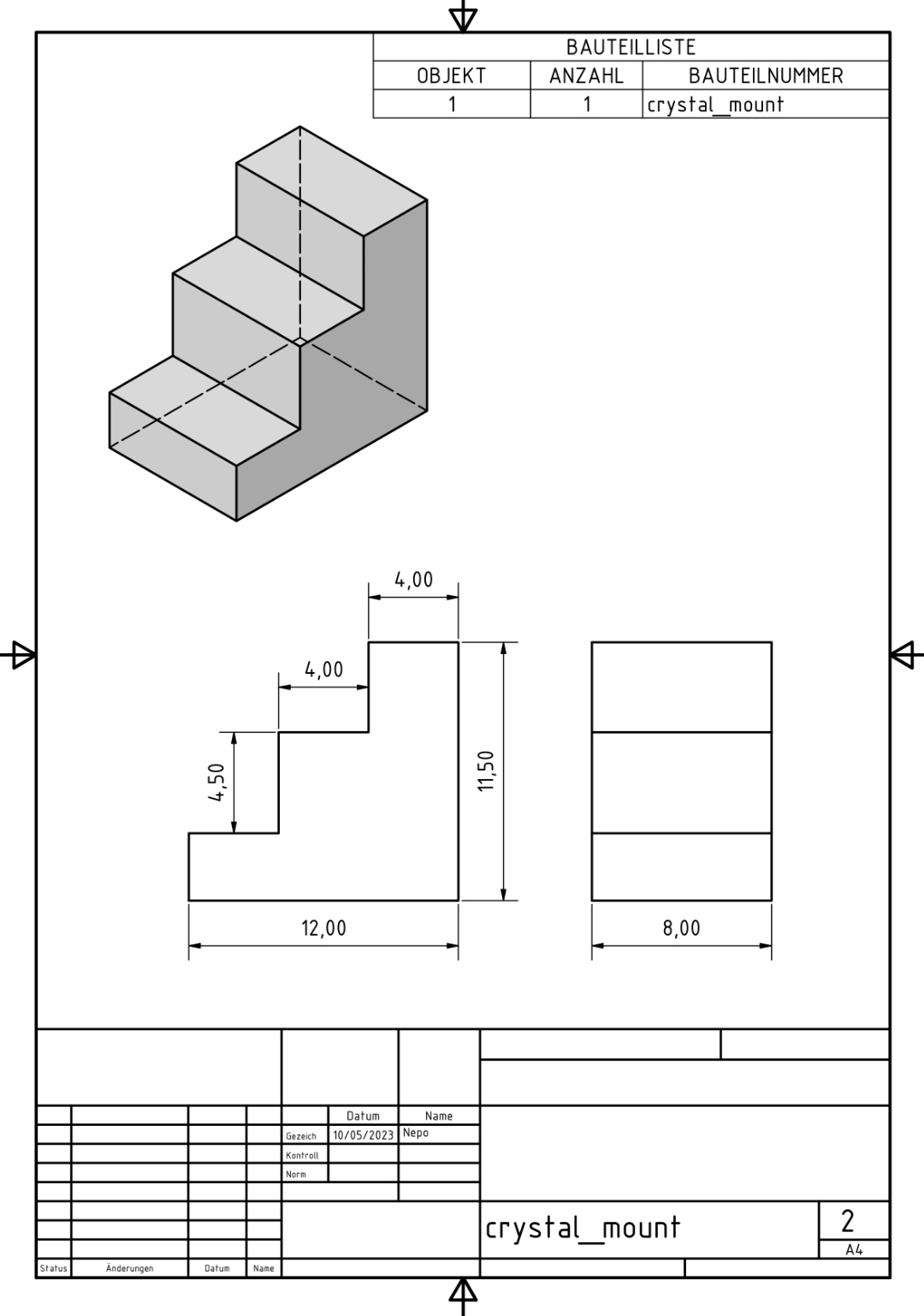

Hallo, ich suche jemanden, der mir eine kleine CNC Fräsarbeit in Alu machen würde. Absolut simpel: <2 cm Kantenlänge, 3-Achsen, kein Werkzeugwechsel oder Umspannen, 0.2mm Toleranz. Hier finden sich doch sicherlich Enthusiasten in dem Bereich.
Es fehlen Oberflächenangaben (Rauhtiefe). Material- mit Festigkeitsangabe auf der Zeichnung vermerken!
Wenn keine Toleranzen auf der Zeichnung angegeben werden, dann wird nach der entsprechend dafür zuständigen Toleranztabelle (mittel), passend zu den Abmessungen, gefertigt.
