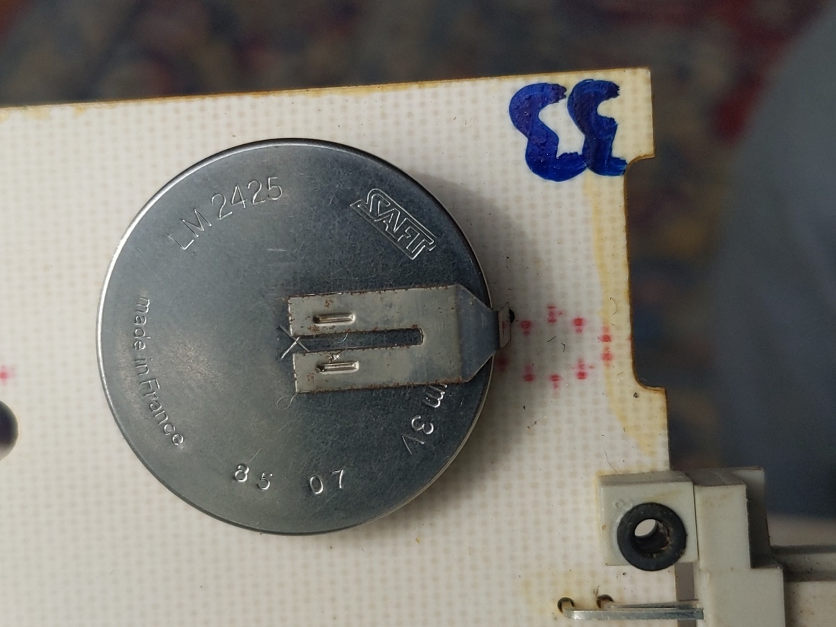

Hi Leute. Ich habe hier eine eingelötete LM2425 Lithium von Saft mit 0V. Ich finde darüber nichts, ausser LM für Lithium-Manganese. Ist das dasselbe wie eine CR2425 oder was besonderes, aufladbar wie BR2425 ?

Aufladbar ist die nicht. Googel findet ein paar technische Daten in einem Buch: https://books.google.de/books?id=QmVR7qiB5AUC&newbks=1&newbks_redir=0&lpg=SA38-PA4&dq=LM2425&hl=de&pg=SA9-PA4#v=onepage&q=LM2425&f=false
Nichts wirklich besonderes. Wenn das kein sicherheitsrelevantes Gerät ist, o.ä., dann würde ich eine CR nehmen. 2425 ist eine exotische Größe. CR2430 wäre die am nächsten kommende gängige Größe. Aber wenn es passt würde ich eine CR2032 nehmen. Die haben auch ca. 200 mA h und die gibt es an jeder Ecke.
