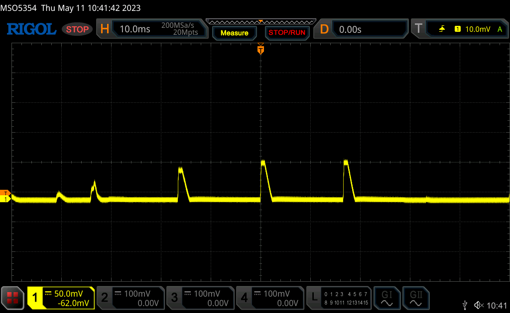

ich repariere ab und zu Laptops von Lenovo. Einer der ersten Checks die
ich mache, sind die verschiedenen Spannungsschienen. Dabei habe ich das
Problem, dass ich an den beiden CPU Spannungen VCCCPUCORE und VCCGFXCORE
häufig nichts messe. Zur Kontrolle habe ich diese Messungen dann auch
immer an funktionierenden Laptops gemacht im laufenden Betrieb mit graf.
Oberfläche. Für VCCCPUCORE kann ich je nach CPU Modell manchmal etwas
messen, bei VCCGFXCORE habe bisher noch nie etwas gemessen. Multimeter
sind ein Fluke 187 und ein Peaktech 4095.
Um das ganze genauer zu untersuchen habe ich auch die Spannungen mit
einem Oszi angeschaut. Meßpunkt ist immer die Spule der
Spannungsschiene. Je nachdem auf welcher Seite ich messe, sehe ich
entweder das volle PWM Eingangssignal oder eben das DC Ausgangssignal
mehr oder weniger überlagert mit ein paar Störungen, die nicht
vollständig weggesiebt wurden. Bei VCCCPUCORE sehe ich manchmal ein
Ausgangssignal ohne DC Anteil und manchmal nichts, bei VCCGFXCORE sehe
ich gar nichts.
Wie kann das sein?

das ist z.B. das Signal von VCCCPUCORE auf der Ausgangsseite der Spule.
Es hat KEINEN sichtbaren DC Offset.

Die Masse vom Tastkopf ist an den GND Layer des Mainboards geklemmt. Das
sollte doch reichen. Beim Oszi kann ich manuell zwischen DC und AC
umschalten. Das Symbol links unten links neben den 50 mV zeigt auch an,
dass es auf DC steht. Bei allen anderen Spannungsschienen funktioniert
es ja auch. Nur nicht bei VCCCPUCORE und VCCGFXCORE.

bez VCCGFXCORE kommt das von den Intel Powermanagement-Funktionen der
CPU;
Für die Grafik gibt es sog. "RC6 Render Standby" - da ist die VCCGFXCORE
fast immer aus und wird nur kurz zyklisch eingeschaltet - außer bei
aktivem 3D-Betrieb - da sollte die VCCGFXCORE an bleiben;
RC6 Render Standby kann man auch abschalten (dann bleibt VCCGFXCORE an):
- teilweise über BIOS (CPU Powermanagement)
- über Registry
- über das Intel Control Panel des Gfx-Treibers

Die Begründung für VCCGFXCORE ist hilfreich, das erklärt warum ich da
nie etwas messe. Das kann ich dann wohl in Zukunft bei einer Fehlersuche
auch immer ausklammern.
Verbleibt nur noch VCCCPUCORE, bei der ich eigentlich einen DC Offset
von 0,8 - 1,0 V erwarte. Manchmal sehe ich den auch, manchmal nicht. Bei
neueren CPUs eher nicht.

bez VCCCPUCORE kommt das auch von den Intel Powermanagement-Funktionen
der CPU - da sind im Laufe der Zeit immer "aggresivere" C-States bis C10
dazugekommen;
Bei C0 mit EIST, Speedshift und Turboboost ist die VCCCPUCORE sehr
schwankend, bei höheren C-States tw. abgeschaltet
VCCSA, mit ca. 1V ist für den System Agent - die bleibt meist an
bei manchen neueren Intel CPUs gibts auch integrated VRMs (da ist für
manche Spannungen alles intern incl. Induktivitäten)

Auf Vcc darf nur im Package C6 oder C7 Mode nichts zu messen sein. Dazu
müssen alle Cores ebenfalls in C6/C7 sein, und die GPU in RC6, also
alles abgeschaltet. Diese Modi kennzeichnen recht tiefe Ruhepausen. Hohe
Auslastung ist für Dauerspannung nicht erforderlich, aber eine Art Last,
die das System nicht in diesen Ruhezustand bringt.
Intels Nomenklatur:
Vcc   = Processor IA Cores Power Rail
VccGT = Processor Graphics Power Rails
