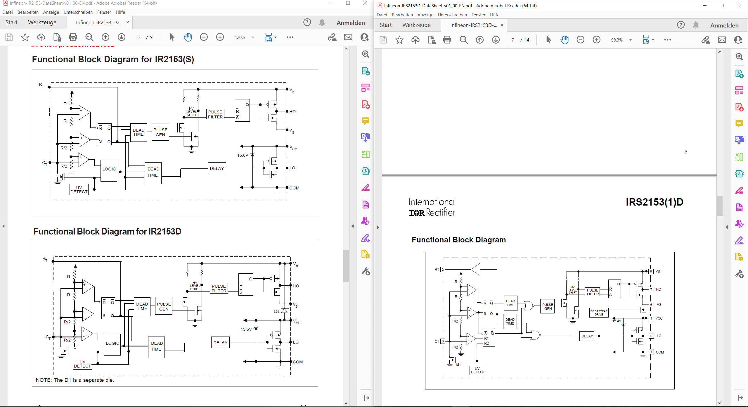

Ich kenn mich leider damit zu wenig aus. Da die Spannungen ja jetzt eigentlich wieder ok sind bis auf Die nach einem Widerstand der an Pin 3 an einem Halbbrückentreiber IC hängt wäre das jetzt meine letzte Möglichkeit das auszulöten um zu sehen ob dann ohne IC da was zu messen ist.
Das ist ist ein S2153D1
Bestellt hab ich ein IR2153S
Aber mein Gedanke ist erst mal raus und dann mal ohne IC an Pin3 messen.

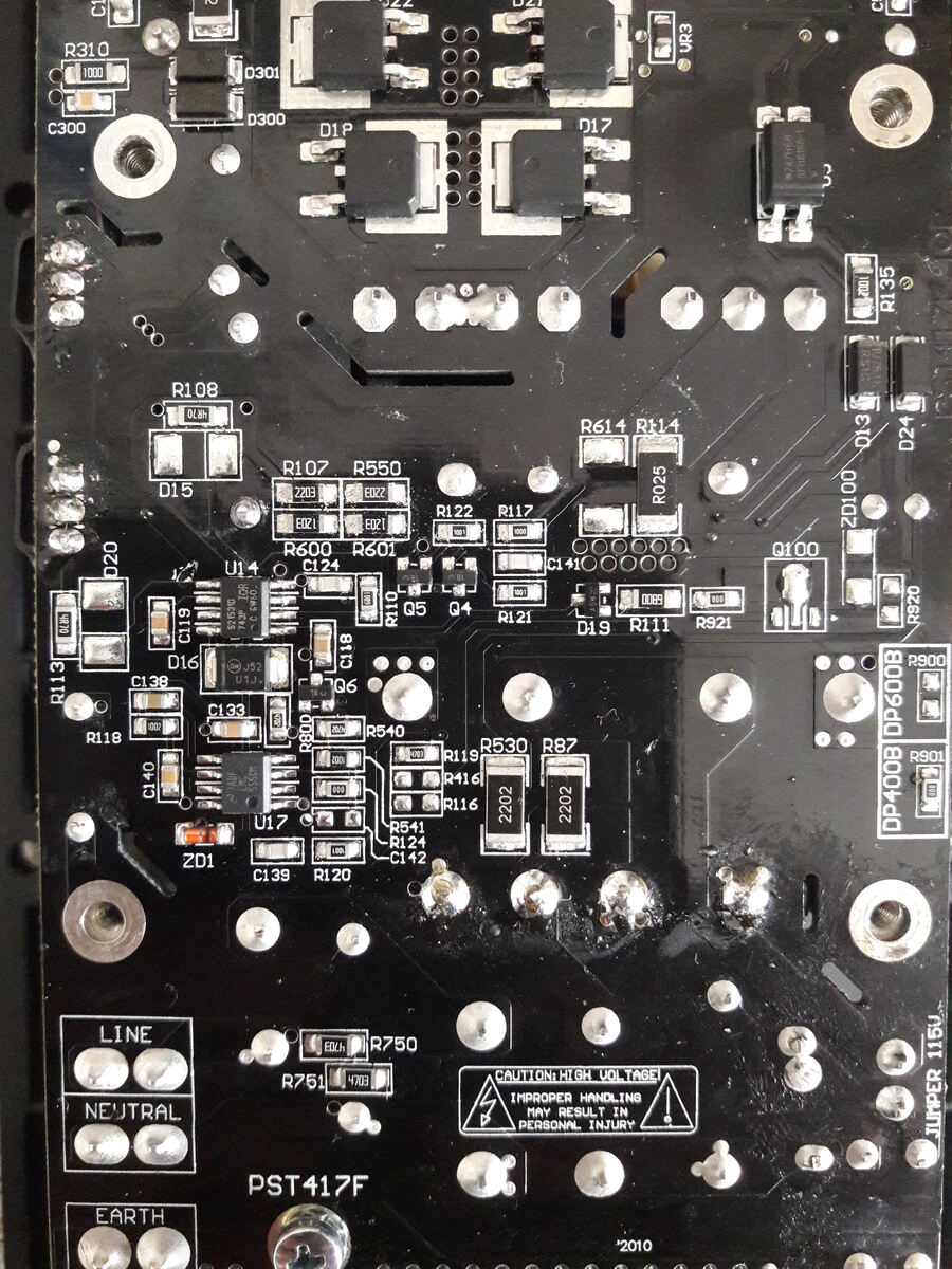

Bei dir liegt ein Problem im Hauptnetzteil vor. Würdest du uns ein paar (gute) Fotos einstellen, könnte man das sehr sicher sagen.
Wenn mich nicht alles täuscht, musst du bei den IRS2153 zwischen Version S, D und D1 unterschieden. Hauptunterschied ist die Bootsrap-Diode zwischen VCC und VB. Für -S brauchst du die extern.

Auf dem Bild sieht man die unteren 4 Lötstellen wo ich den Brückengleichrichter ausgelötet hatte. Dort kann ich 330V DC messen. Darüber liegen die Elkos. Von dort aus nach R107. Desweiteren kann ich an R501 ca 12V DC messen. Aber an R550 der zu Pin3 an U14 geht leider nichts.
Die Mosfets die beide durch waren laufen auch dort hin.
Und Danke noch mal an die Erinnerung nicht zu leichtsinnig zu sein ! Ich schalte das teil nach ziehen des steckers immer extra noch ne weile ein und warte eine ganze zeit. Kann man aber nicht oft genug sagen sowas.
Zum IC. Das mit der anderen Bezeichnung hatte ich befürchtet :( Das Richtige hätte halt lange Lieferzeit gehabt. Werde ich das wohl bestellen und mich gedulden müssen. Danke auch hier für diese Info !

Auf dem Bild
Danke. Hier sieht man die Oberseite (leider nicht besonders gute Fotos): https://forum.tomshw.it/threads/circuito-passa-alto-modulo-amplificatore-casse-rcf-art-715-mk2-non-funzionante.788873/
An (gegen was?) oder über (dann ist es eindeutig)?
Das hängt jetzt sehr davon ab, wie die Widerstände verschaltet sind. Es könnte z.B. ein Spannungsteiler auf ca. 12V für den Gatetreiber sein. Oder es ist eine Z-Diode in der Nähe, dann ist es eine einfache Spannungsregelung.
