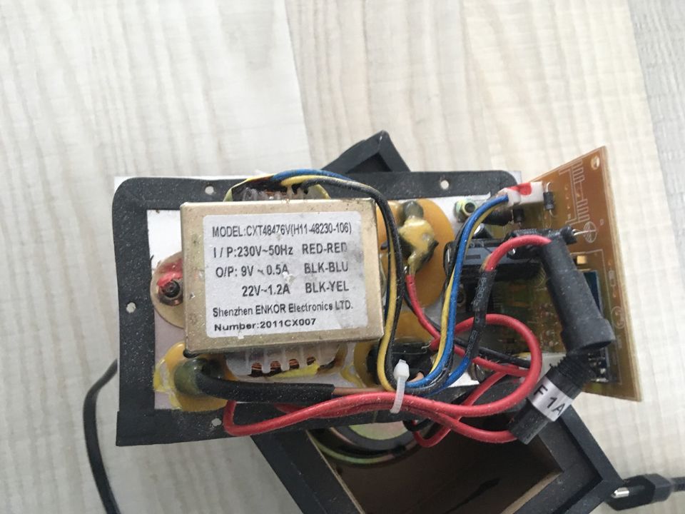

mir ist heute aus meiner alten Surroundanlage das Netzteil der
Rearlautsprecher ausgefallen. Der Lautsprecher ist über Funk mit dem
Verstärker verbunden. Zuerst dachte ich, das die Funkverbindung defekt
ist. Messungen am Netzteil ergaben, das der Fehler im Netzteil der Box
liegt.
Ich habe mal ein Bild angehangen. Hier sieht man, das 2
Ausgangsspannungen anliegen müssen. Leider habe ich bei Conrad, oder
Reichelt nichts vergleichbares gefunden. Hat jemand eine Ahnung wo ich
sowas herbekommen könnte ?
Vorab danke für Eure Unterstützung...
LG
Achim
Das tun sie ziemlich sicher auch noch. Messgerät auf AC / "Wechselstrom"
stellen, und zwischen Schwarz/Blau und Schwarz/Gelb messen. Deren
Stecker vorher von der Platine ziehen, und Sicherung wieder einsetzen...
Danach mit der Fehlersuche weiter vorarbeiten.

Achim T. schrieb:
> Hat jemand eine Ahnung wo ich sowas herbekommen könnte ?
Du hast gemessen, dass primär die 230V~ am Trafo anliegen und sekundär
aber keine 22V~ und 9V~ rauskommen ?
Weisst du, ob primär Strom fliesst oder ist die Primärwicklung
durchgebrannt bzw. eher deren Temperatursicherung ?
Dieser Trafo wurde kundenspezifisch gewickelt. Standardwerte sind eher
24V und 9V. Man kann sich als Ersatz so einen Trafo als Einzelstück
wickeln lassen, kostet ungefähr das doppelte von einem von der Stange
https://www.walcher.com/pk/transformatoren/
https://www.mueller-rondo.com/
man kann 2 Trafos montieren, ein mal
https://www.ebay.de/itm/265464689356
und
https://www.ebay.de/itm/394419045452
oder man findet einen ungefähr passenden Trafo und montiert den da
irgendwie rein
https://www.ebay.de/itm/325516363376
oder man wickelt selber
http://www.griederbauteile.ch/download/Katalog/Transformatoren.pdf
aber eigentlich hast du alle Teile da, nur den alten Trafo
auseinandernehmen und neu wickeln.

danke für Eure schnelle Unterstützung ;-)
Sobald ich die Sicherung einsetze, blitzt es schon !!!
Habe wohl den Fehler gefunden...
Outside Drähte sehen ziemlich blank aus. Werde die Isolation am Trafo
mal entfernen und mir die Verdrahtung darunter anschauen.
Neu wickeln wäre natürlich die Lösung. Dachte das es das Ding irgendwo
günstig zu bekommen ist :-)
Vielen Dank für die Unterstützung

Neu wickeln würde ich mir nicht antun wenn auch zwei Standardtrafos
passen, 9 Volt und 24Volt. Die zwei Volt AC (DC ~3 Volt) mehr werden die
Elektronik kaum killen (Daten des Verstärkerchips?)
Bitte kein Schaltnetzteil versuchen! Bei Funk in der unmittelbaren Nähe
eine ganz schlechte Idee.
von H. H. (Gast)
So ein kleiner 9V Trafo hat aber eine höhere Leerlaufspannung als die 9V
Wicklung des größeren Trafos.
von Thomas R. (thomasr)
Da braucht es eben mehr Daten: nur damit kann man beurteilen ob die
Erhöhung der resultierenden DC für die Schaltung gefährlich wäre.
