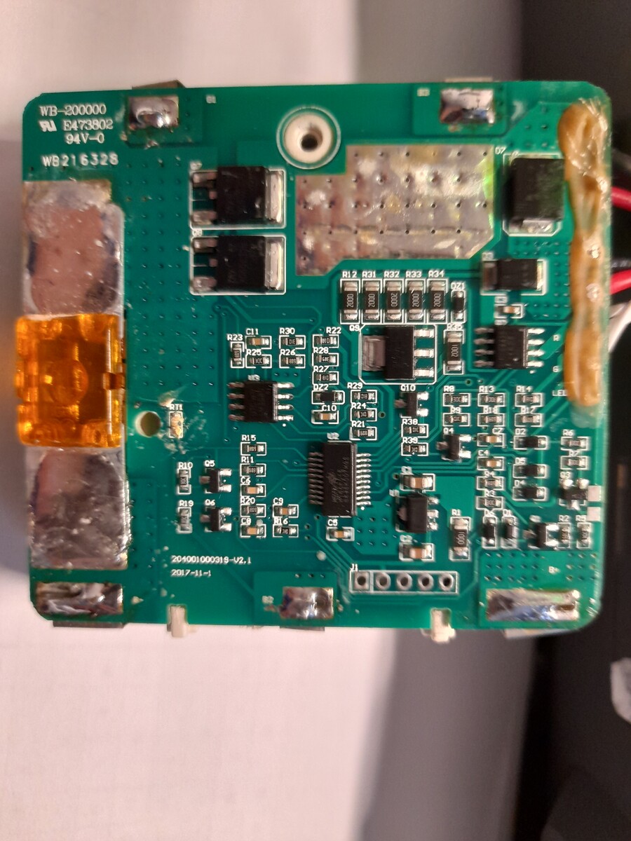

Hallo zusammen! Habe 18650er Zellen eines tiefentladenen Gardena Li ION Akkus getauscht. Jetzt lässt es sich zwar laden, jedoch steuert der Controller die Mosfets nicht an (Spannung an beiden Gates=0V). Somit ist keine Energieentnahme mögl. Überbrücke ich die Mosfets, läuft alles wie es soll. Es sind NCE3090K-Mosfets und HT66F018 Mikrocontroller verbaut. Da der MC EEPROM onboard hat, vermute ich, dass das Sperren der Mosfets aus Sicherheitsgründen als "letzter Wille" in die Register reingeschrieben wurde... Hatte jemand schon mal das Brett durchbohrt? Danke euch im Voraus
