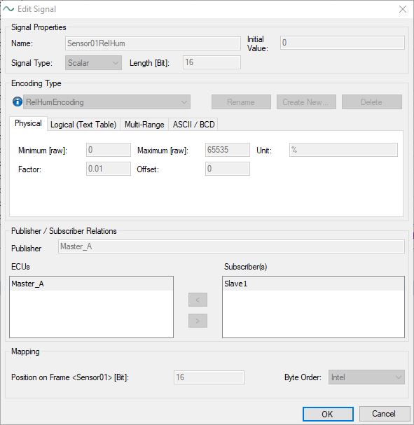

ich habe ein Gerät mit LIN-Bus gebaut und in meiner Testumgebung
erfolgreich in Betrieb genommen.
Damit das jetzt in einer Automotive-Umgebung genutzt werden kann,
brauche ich ein LDF-File, damit die dort verwendeten Tools sich richtig
konfigurieren. Das LDF habe ich mit einem Freeware-Tool erstellt, es
sieht meiner Meinung nach auch so aus, wie es nach den
LIN-Spezifikationen sein soll.
Trotzdem meldet CanOE beim Laden Fehler in dem Bereich, wo
diagnostic_frames spezifiziert werden. Leider ist die Fehlermeldung so
aussagekräftig wie "Error".
Kennt jemand eine Möglichkeit, LDF-Files genauer zu analysieren? Gibt es
evtl. eine standalone nutzbare Version des Vector LDF Explorer? Ich
finde nur das gesamte CanOE-Paket, das ich für diesen einen Zweck nicht
kaufen will.

Eigentlich habe ich nur einen Master, der seine Messwerte über LIN
sendet, und gar keinen Slave. Ein Diagnosetool liest das mit und
protokolliert.
Für das LDF muss ich einen Slave definieren, weil Signals einen Sender
und einen Receiver brauchen, selbst wenn der im physikalischen System
gar nicht existiert.
Dadurch zwingt mich CanOE dann, Node_attributes für den Slave zu
definieren, darunter zwingend ein Signal für response_error und
mindestens einen Frame für den Abschnitt configurable_frames.
Spätestens jetzt wird es kompliziert. Was macht CanOE, wenn es gar
keinen Frame gibt, der dieses Signal enthält? Irgendwo in diesem Bereich
liegt das Problem.

ich habe jetzt eine Testversion von Vector bekommen und konnte eine
CANoe-Testversion installieren, darin ist der Vector LDF Explorer
enthalten. Damit konnte ich die Fehler nachvollziehen, das LDF-File wird
jetzt ohne Fehler geladen.
Nächstes Problem: Meine Byte Order ist falsch, bei LIN muss das
niederwertigste Byte zuerst geschickt werden. Das habe ich übersehen und
muss jetzt einen Workaround finden.
Ich habe gesehen, dass der Vector LDF Explorer im Fenster "Edit Signal"
(siehe Anhang, unten rechts) eine Einstellmöglichkeit für die Byte Order
anbietet, die ist aber bei mir ausgegraut (kann an der Testversion
liegen), und ich finde nichts dazu in der Dokumentation. In der
LIN-Spezifikation steht nichts darüber, dass man die Byte Order ändern
kann.
Da Du das Tool ja hast: Kann man da die Byte Order wirklich einstellen?
Was ändert sich im LDF-File, wenn man das tut?

von Rudolph R. (rudolph)
Interessant, da bin ich bisher nicht drüber gestolpert.
Nach kurzer Verwirrung um die ausgegraute Byte Order Option die im LDF
Explorer vorhanden ist und auf "Intel" steht, das
"Signal_encoding_types" im LDF hat überhaupt keine Byte Order Option.
Und wenn man in den LIN Standard schaut ist das auch so beabsichtigt:
"For data entities longer than one byte, the entity LSB is contained in
the byte sent first and the entity MSB in the byte sent last
(little-endian)."
von Günter N. (turtle64)
Hallo Rudolph,
Danke fürs Nachsehen. Ich hatte gehofft, dass CANoe da ein verborgenes
Feature hat, das am LDF vorbei die Byte-Order ändern kann.
Dann muss ich wohl doch die Firmware anpassen.
