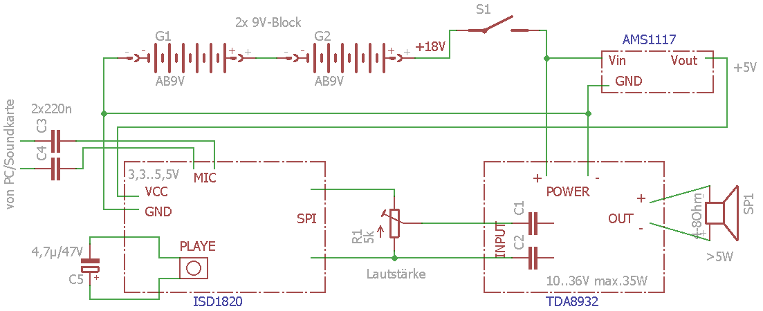

Für eine Hochzeit sollte ein Koffer überreicht werde, der beim Öffnen die Glückwünsche abspielt. Das verbreitete Soundrecorder-Modul ISD1820 ist dafür viel zu leise und die Qualität des eingebauten Mikrofons und des mitgelieferten Lautsprechers (Laut..-haha) sind sch... In der Bastelkiste fanden sich aber noch ein paar Bauteile, so dass letztendlich die Aufgabe gemeistert wurde. Damit nicht jeder alle Infos zu diesem Baustein neu zusammensuchen muss, habe ein pdf angehängt. Viel Spass bei ähnlichen Projekten!
