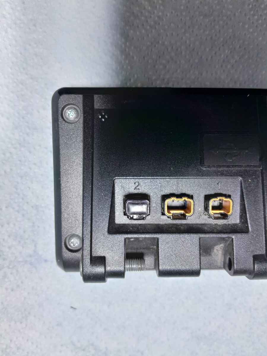

habe ein e-bike Display von Impulse, an dem leider die Kabel abgerissen
sind.
Ich suche nach passenden Steckern für die beiden Anschlüsse - siehe
Foto.
Kennt jemand eine Bezeichnung oder Quelle?
wenn ich bei ebay nach "ebike display impulse" suche, bekomme ich
verscheidene Modelle angezeigt. bei einigen ist auch der zugehörige
Stecker abgebildet.
Es scheint mir sinnvoll zu sein, dass du den "geeigneten" Stecker bei
ebay raussuchst, und auf diesen verweist in deiner Suchanfrage
von Erich J. (erich24)
>>wenn ich bei ebay nach "ebike display impulse" suche, bekomme ich ...<<
so weit war ich auch schon. Ein Kabel Display-Motor ca. 20€. Ich möchte
aber lieber die passenden Stecker kaufen und die noch vorhandenen Kabel
damit "flicken". Dann brauche ich nicht das Kabel durch den Rahmen zum
Motor dröseln. Ist bestimmt eine Sauerei, für die ich mich erst schlau
machen muss.

Probier erstmal ob sich die Kabel überhaupt löten lassen, immer öfter
bestehen diese aus Aluminiumlitze - CCA, Copper covered Aluminum. Sieht
aus wie Kupfer, ist aber keines. Da wird's mit Flicken meist unmöglich,
und zum Crimpen fehlt das passende Werkzeug.
Hatte das neulich erst mit Kopfhörern, und geflucht wie ein Rohrspatz.
Gruß, DerSchmied

Würde rein optisch(!) tippen auf JST JWPF. Gibt aber wohl versch. JWPF,
meinem sehr kurzen Besuch auf JST nach zu urteilen
Schönes Bild
http://www.kc-engineering.de/abbildungen/JST-JWPF-Stecker-Buchse-2-3-4-polig.jpg
deckt sich optisch mit diesem weiblichen Steckverbinder, falls das der
passende Impulse Steckverbinder ist
https://www.ebay.de/itm/155207080275?
Edit:
könnte das sein :
https://www.jst.co.uk/productSeries.php?pid=11622
hier wire-wire version, sieht man den männlichen Stecker besser
https://www.jst.co.uk/productSeries.php?pid=414
nun ALU kann man auch löten, mit der entsprechenden Tinktur und
handwerkliches Wissen darüber.
..nur so nebenbei, ich würde auch versuchen eine Andere Lösung zu
finden.
