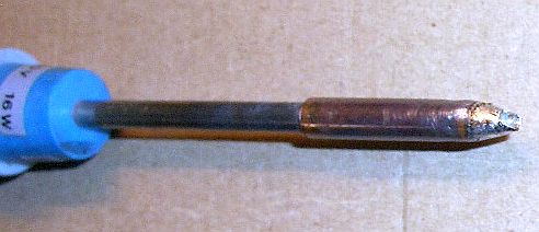

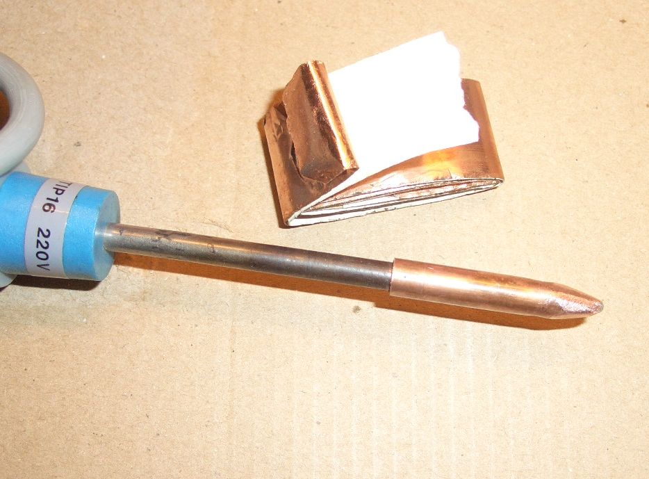

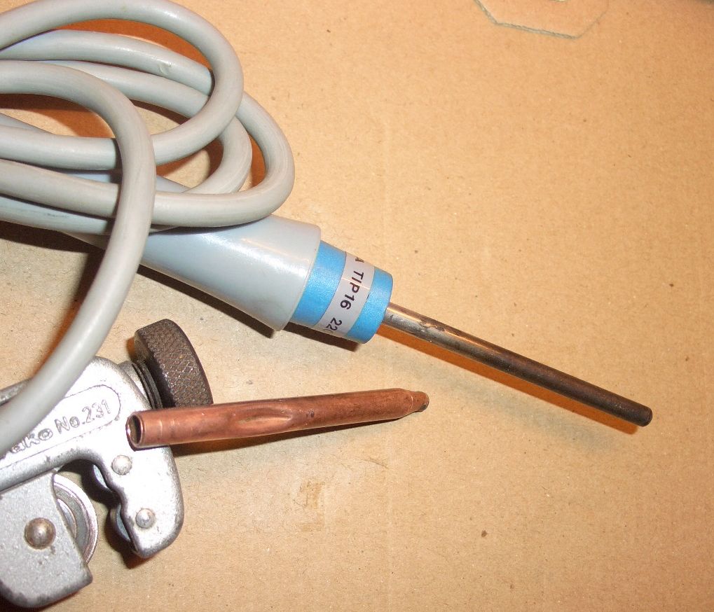

Die Bilder sind selbstbeschreibend - Mit einem Rohrschneider wurde die Kupferspitze eines defekten Kapillarschalters gekürzt und auf einen Ersa Tip 16 Löter aufgesstülpt.
Der Durchmesserunterschied von ca. 4,5 mm zu 4,6 mm wurde mit Kupferband ausgefüllt.
Funktioniert erstaunlich gut, viel Zinn wird durch die Kapillarwirkung in die Hohlspitze angesaugt, dann nach fünf bis sieben Lötstellen wirds abgeschüttelt auf ein Metallblech oder Pappkarton und gut ists ;)
