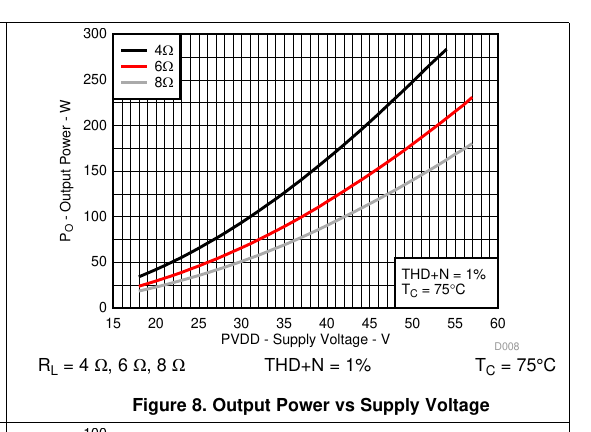

ich bin auf der Suche nach einem fertigen Class-D Verstärkermodul mit
folgenden Anforderungen:
- 24V Versorgung
- mind. 30W an 4Ohm
- Analoger Line Eingang
- Stereo
- "wenig" Ruhestrom
- "guter" Klirr
Rein vom theoretischen THD her scheint der TPA3255 das beste als
Fertigplatine verfügbare IC zu sein, beispielsweise ebay:185830648104.
Hat da jemand zu diesem oder auch anderen ICs Erfahrungen die er teilen
könnte?

von Harald W. (wilhelms)
Stefan A. schrieb:
> - 24V Versorgung
> - mind. 30W an 4Ohm
Die erzielbare Ausgangsleistung wird hauptsächlich durch die Betriebs-
spannung und den Lautsprecherwiderstand festgelegt. 30W kannst Du nur
mit ei9ner Vollbrücke bekommen. Danach musst Du zuerst sehen.
von Εrnst B. (ernst)
Harald W. schrieb:
> 30W kannst Du nur
> mit einer Vollbrücke bekommen.
Wenn er nur Stereo braucht, geht das mit dem TPA3255 (BTL-Konfiguration)

von Stefan A. (king-crash)
Die Eingangsstufe erzeugt ein invertiertes Signal für die
Vollbrückenschaltung. Sonst sind nur 4 Einzelkanäle möglich.
