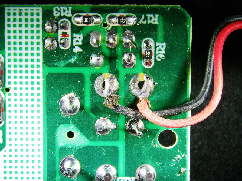

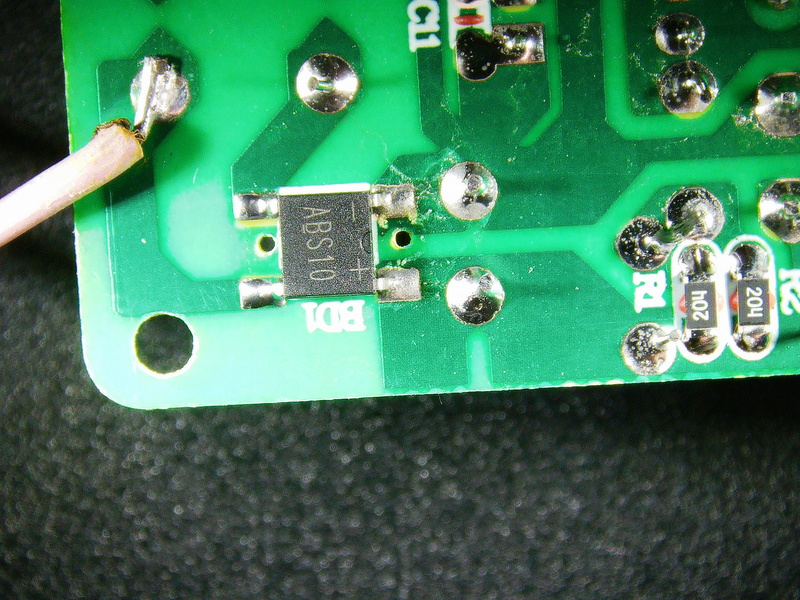

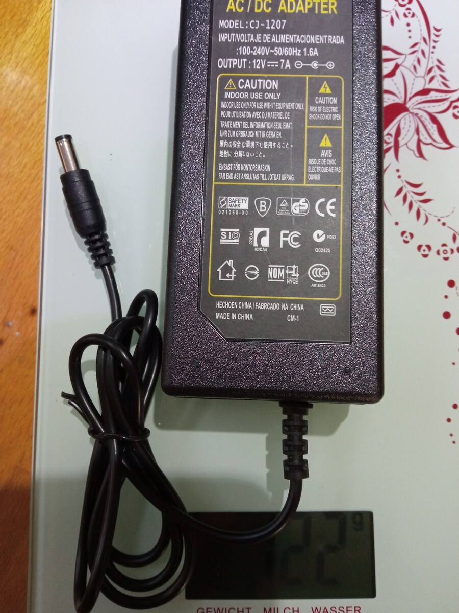

von Lutz V. (lutz_vieweg)

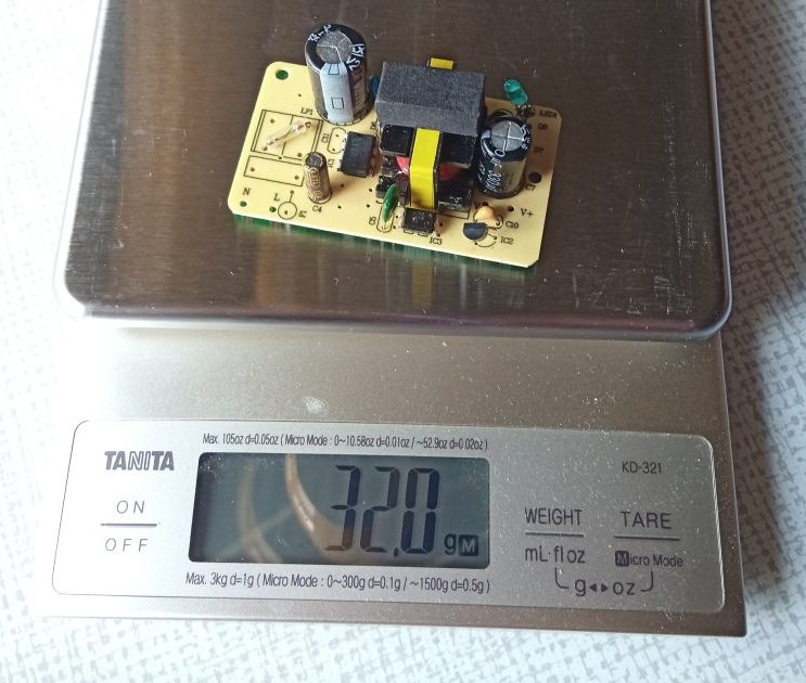

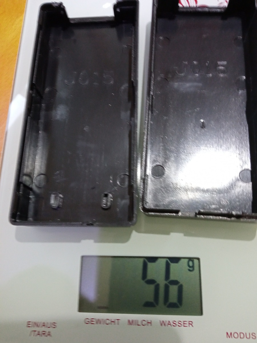

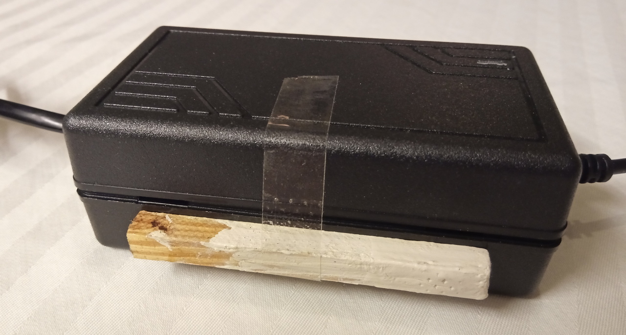

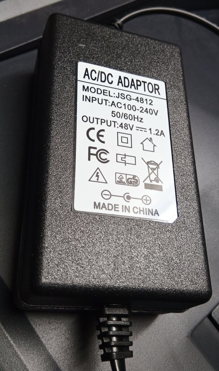

Ein Netzteil zu einem Geschenk, dass ich heute erhielt, ist unfassbar
leicht: ca. 30g - soviel müsste schon fast das 10cm x 5cm x 3cm
Plastik-Gehäuse allein wiegen, das Teil fühlt sich richtig "leer" an.
Soll aber bei 48V 1.2A liefern können... natürlich kommt da bei mir der
Verdacht auf, dass dieses Netzteil möglicherweise hochgradig unsicher
gebaut wurde.
Daher meine Fragen:
(1) Kennt jemand das Netzteil Modell "JSG-4812"? (Ich habe keine Treffer
dazu im Netz finden können.)
(2) Kann jemand eine gute Methode empfehlen, diese Art Gehäuse
zerstörungsfrei zu öffnen? (Schrauben scheint es keine zu geben.) Ich
würde es zumindest mal genauer unter die Lupe nehmen wollen, bevor ich
es verwende oder verwerfe...

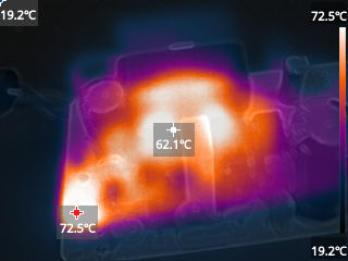

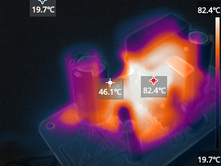

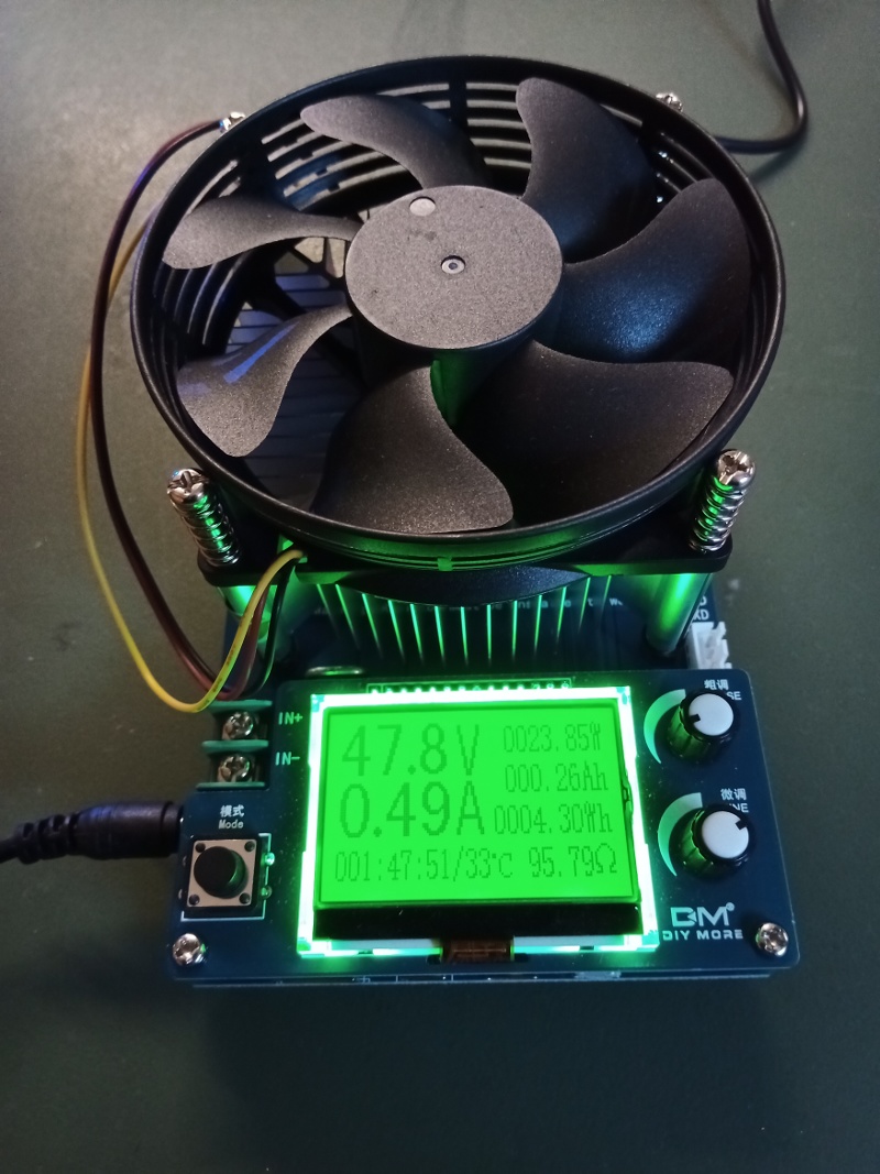

Ich habe natürlich auch noch vor, dieses ominöse Netzteil hinter einem
Trenntrafo an eine elektronische Last anzuschließen, um mal
herauszufinden, ob es wirklich 1,2A bei 48V liefern kann - und mal mit
dem Oszi schauen, wie die Spannung dabei aussieht.
Da ich bei diesem Experiment aber gern auch meine Wärmebildkamera auf
die Schaltung richten würde, wäre "offenes Gehäuse" echt praktisch...
von Jens P. (picler)
Mit dem Hammer gefühlvoll seitlich bearbeiten. Manchmal platzt dadurch
die Klebenaht auf. Ansonsten mit dem Dremel in der Mitte vorsichtig
aufschneiden. Das ist zwar beides nicht zerstörungsfrei, doch was willst
du anderes machen?

Das sind zwei Halbschalen, ein Rand ca. 1 mm über dem anderen gestülpt.
Methode #1 Aufhebeln
mit Lederhandschutz wg. Verletzungsgefahr:
Im großen Schraubstock genau diagonal verkanten - oder nur an einer Ecke
in Höhe der Klebekante - meistens halbe Gehäusehöhe - übers Eck nur ca.
1/2 cm  z.B mit heißem Messer oder kleiner Bügelsäge einschneiden, also
nur den Spalt um eine Schraubendreherklinge einzuführen, dann umlaufend
aushebeln.
Die schmale Überkante möglichst nicht wegbrechen, die brauchts bei der
Wiederverklebung - aufgeweitete Ränder lassen sich mit festem Abstreifen
über einer Tischkante oder einem Staubsaugerrohr wieder glätten bzw. in
die URFORM bringen.
Methode #2 rundum an der Klebekante Aufsägen
Wer sich traut und ein Stück Glattblech übrig hat, kommt sogar ohne
Kleber aus, falls das Gehäuse genug Luft nach innen hat, um 1-2 mm von
der Höhe abzugeben. Halbschalen aufs heiße Blech drücken und vor dem
Erstarren der Plaste ganz fest aufeinanderpressen und überstehendes
Material abschaben. Das Blech kann dazu öfters dienen, hier ists ein
ausgemustertes Backblech.
von Michi S. (mista_s)
Nicht zufällig irgendwas mit Tesla-Spule oder so?
Da liefert die Google-Bildersuche jedenfalls ein paar Treffer zu Deiner
Typenbezeichnung, die Deinem NT (samt Aufkleber) verdammt ähnlich
schauen.
> unfassbar leicht: ca. 30g - soviel müsste schon fast das
> 10cm x 5cm x 3cm Plastik-Gehäuse allein wiegen
Könnte sich mit knapp 20g ausgehen, bei einer Wandstärke etwas
unter 1mm oder sie verwenden irgendein brandneues ultra-leicht-Plastik.

von Michael B. (laberkopp)
Nein, aber ich klemme die in einen Schraubstock mit glatten Backen, so
dass eine Halbschale im Schraubstock, die andere oben rausragend ist,
und quetsche.
Wenn es richtigrum war, reisst das Gehäuse an der Naht auf, eventuell
legt man es dann noch mal quer rein, danach lässt es sich oft
auseinandernehmen und ist so gut erhalten, dass nach dem Zusammenkleben
nichts auffällt. Klappt aber nicht immer.

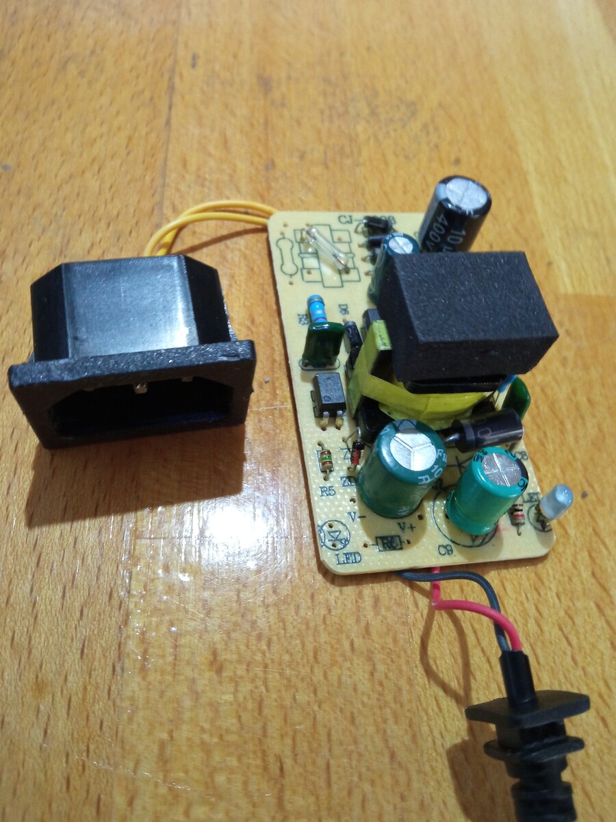

von Peter R. (pnu)
Na gut, 48W kann der Trafo eines Schaltnetzteils ohne weiteres, wenn der
Schalt-Mosfet und die andre Beschaltung mitmacht und die
Überwachungslogik des IC rechtzeitig anspricht, also die Elektronik in
Ordnung ist.
Ob das Netzteil Überlastung aushält, kann man nur durch Ausprobieren
herausfinden.
Bester Fall:  die Elektroniik schaltet bei Überlastung ab.
Häufiger Fall bei solchen Netzteilen:  die Elektronik gibt auf (per
Sicherungswiderstand) und ist dann nicht mehr verwendbar.
Dummerweise weiß man dann: das Netzteil WAR nicht überlastbar... und
nicht mehr.
Aber das beruhigt nur in Richtung Sicherheit: ein besseres SNT muss her.
Was soll das Aufmachen?
Mit Ansehen kann man kaum herausbekommen, ob das NT sicher ist.
Ein einmal geöffnetes Gehäuse ist eine zusätzliche Gefahr.
Rausfinden, wie das chinesische Wunderwerk aufgebaut ist, wir haben Know
How Nachholbedarf.

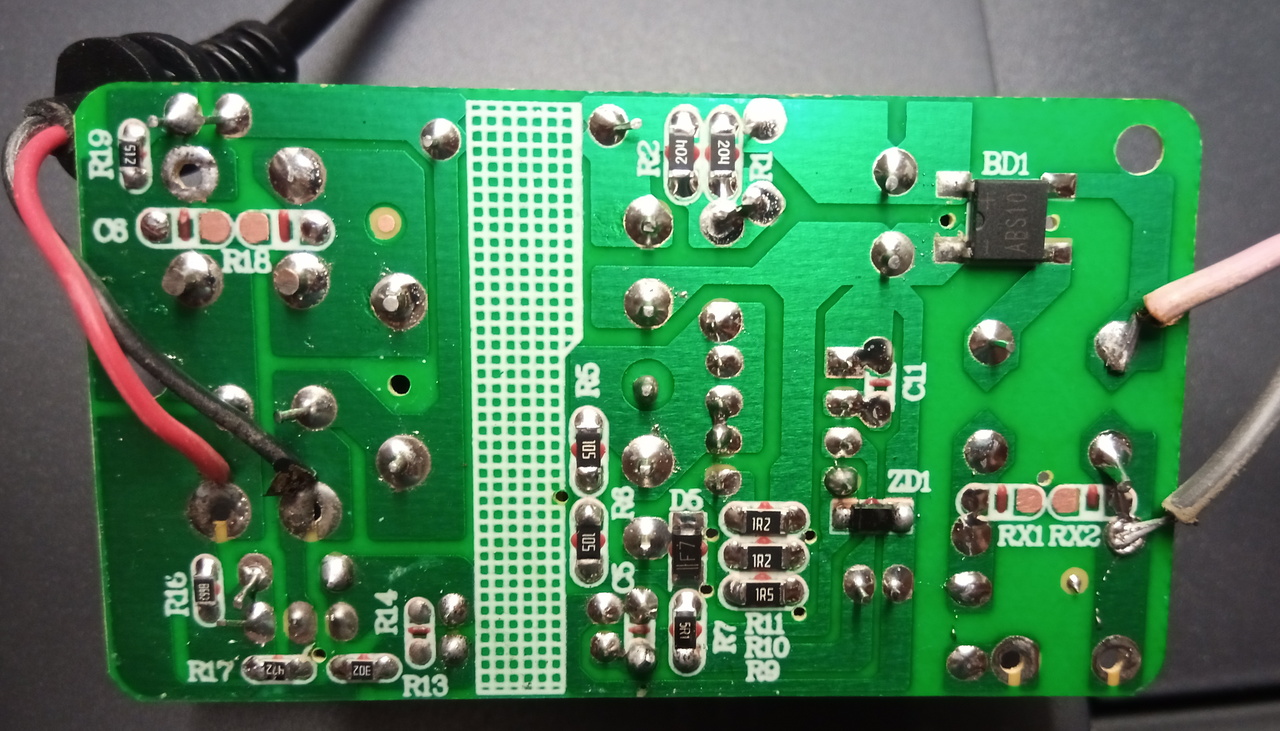

Ok, Eingangsfilter, VDR und Sicherung fehlt wohl, aber ein 48W Trafo
unter 10g wäre eine Leistung

von Markus B. (raspi3b)
Ich halte es für möglich und wahrscheinlich, dass das TÜV/GS-Zeichen
eine Fälschung ist, jedenfalls findet sich unter dieser Modellnummer
nichts in der Datenbank vom TÜV Rheinland
(https://www.certipedia.com/?locale=de). Da sollte zumindest ein Eintrag
vorhanden sein, wenn man schon das dazugehörige Logo drauf pinselt.
Allein das lässt bei mir schon sämtliche Alarmglocken schrillen und das
Teil würde direkt (der Neugier halber via Zerlegetisch) auf den Schrott
wandern.

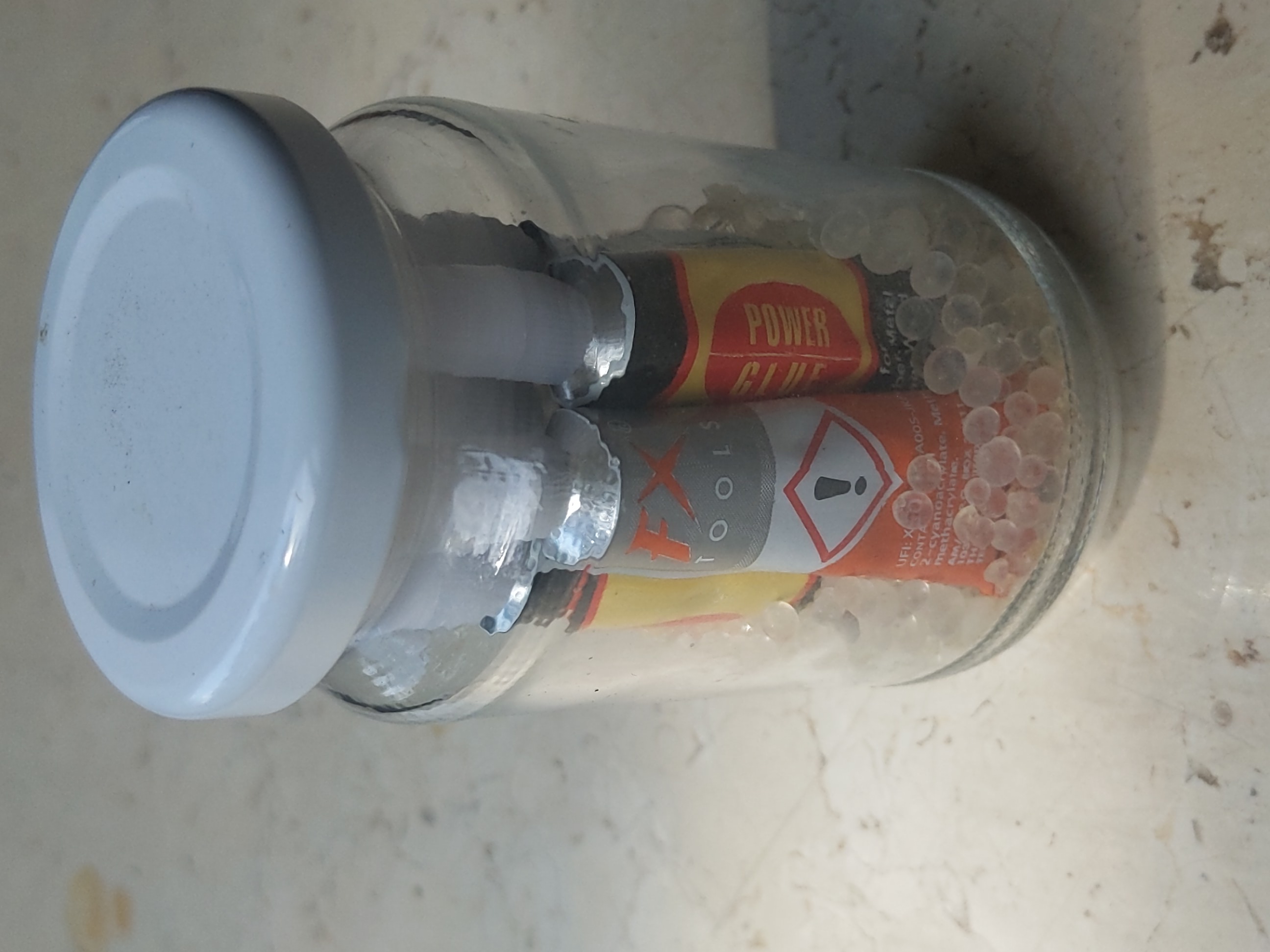

Kennt jemand einen Zaubertrick, um das Aushärten des Klebers in der
geöffneten Tube zu verzögern oder gar zu verhindern?
Sekundenkleber härtet durch Luftfeuchte.
Also erstens die Tube so ausdrücken, dass keine Luft drin bleibt, und
zweitens die Tülle abwischen vor dem zuschrauben und drittens in ein
kleines luftdirch verschlossenes Glas mit Silikagel stecken.
Klingt schlüssig und ist unproblematisch umsetzbar. Das werde ich
probieren. Danke Dir!
Bist du sicher, dass der TÜV Rheinland der richtige Ansprechpartner ist?
Auf dem Bild kann ich es nicht lesen.
Meines Wissens ist der TÜV Süd in China vor Ort tätig:
https://www.tuvsud.com/de-de/standorte/asia/china
In der Datenbank des TÜV Süd finde ich die Typbezeichnung aber auch
nicht, in der Liste bekannter Fälschungen allerdings ebenfalls nicht.
Bedenklich finde ich, dass ein Hersteller dieser JSG-Teile nirgendwo zu
finden ist. Ein GS-Zeichen haben längst nicht alle einschlägigen Geräte,
selbst ein Amazon-Alexa-Netzteil hat nur CE. Da sollte man beim
(höherwertigen) GS-Zeichen eigentlich annehmen, dass sich ein Hersteller
damit offiziell schmückt.

von Michael G. (saveline)

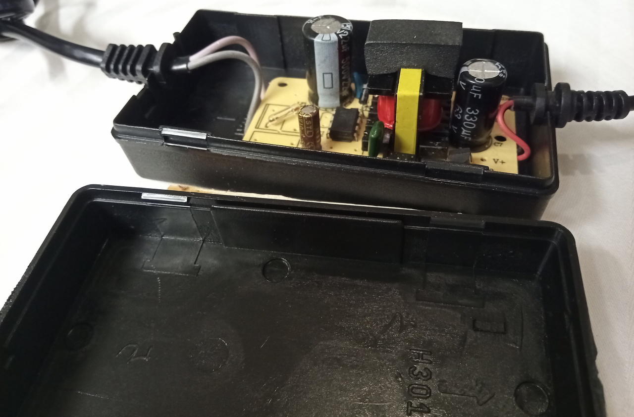

So einen schönen China Kracher, der mir gleich durch das geringe Gewicht
und die mickrige Anschlußleitung aufgefallen ist, habe ich mal geöffnet.
Immerhin mit schickem Label mit allen möglichen Prüfsiegeln soll es 7A
bei 12V können. Die 122 g waren allerdings verdächtig wenig. Der Inhalt
hätte allerdings auch in ein Steckernetzteil gepasst. Das Gehäuse 125 x
60 x 35 mm erscheint da riesig und wiegt 56g. Die Platine hat auch
keinerlei Befestigung, wird nur durch einen Schaumgummiklotz auf dem
Trafo eingeklemmmt. Zum Größenvergleich, der Trafo ist etwa so hoch wie
die Netzbuchse. Da scheint die sekundäre Gleichrichterdiode mit 5A schon
überdimensioniert. Na wenigstens schafft das Netzteil die Betriebs-LED
zum Leuchten zu bringen.

Was ist denn dieses transparente Ding anstelle der Eingangsdrossel?
Früher sahen so Germaniumdioden aus...
von H. H. (Gast)
> Eingangsdrossel?
Sicherung.

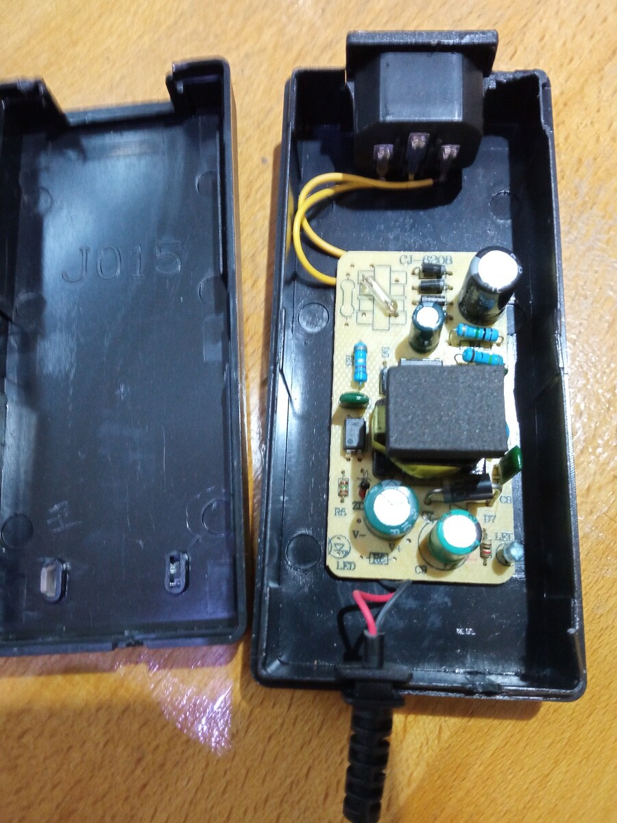

Vielen Dank für die vielen guten Hinweise!
Die vollkommen zerstörungsfreie Öffnung ist gelungen! Ich habe den
Vorschlag "Schraubstock", allerdings leicht modifiziert, umgesetzt: Wie
im ersten Bild zu sehen, habe ich vorübergehend zwei kleine Holzstäbe
(Sylvester-Raketen-Reste) seitlich per Tesafilm angeklebt, und dann
mittels Schraubstock vorsichtig etwas die Seiten eingedrückt. Es machte
einmal "Knack" - und die siehe da, das Gehäuse ist gar nicht verklebt,
sondern nur verklemmt!

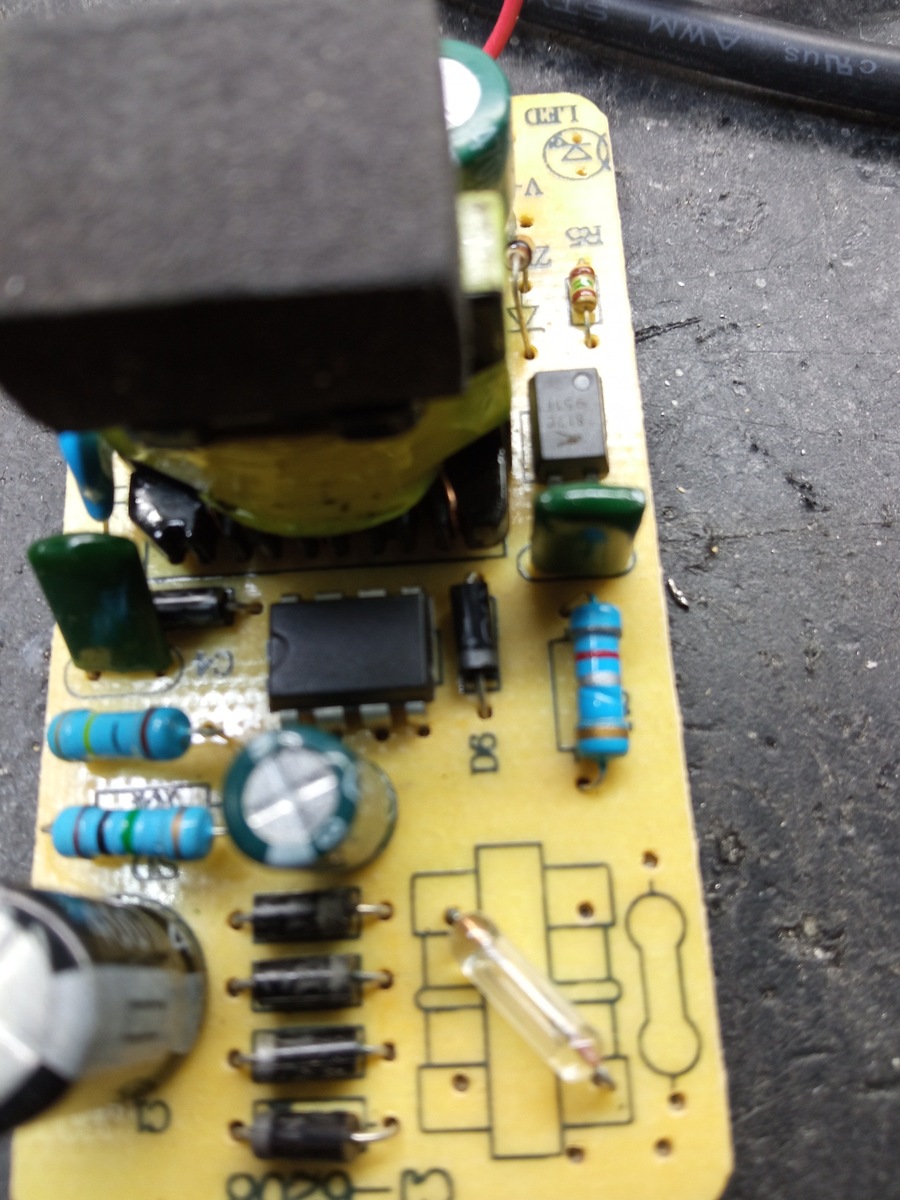

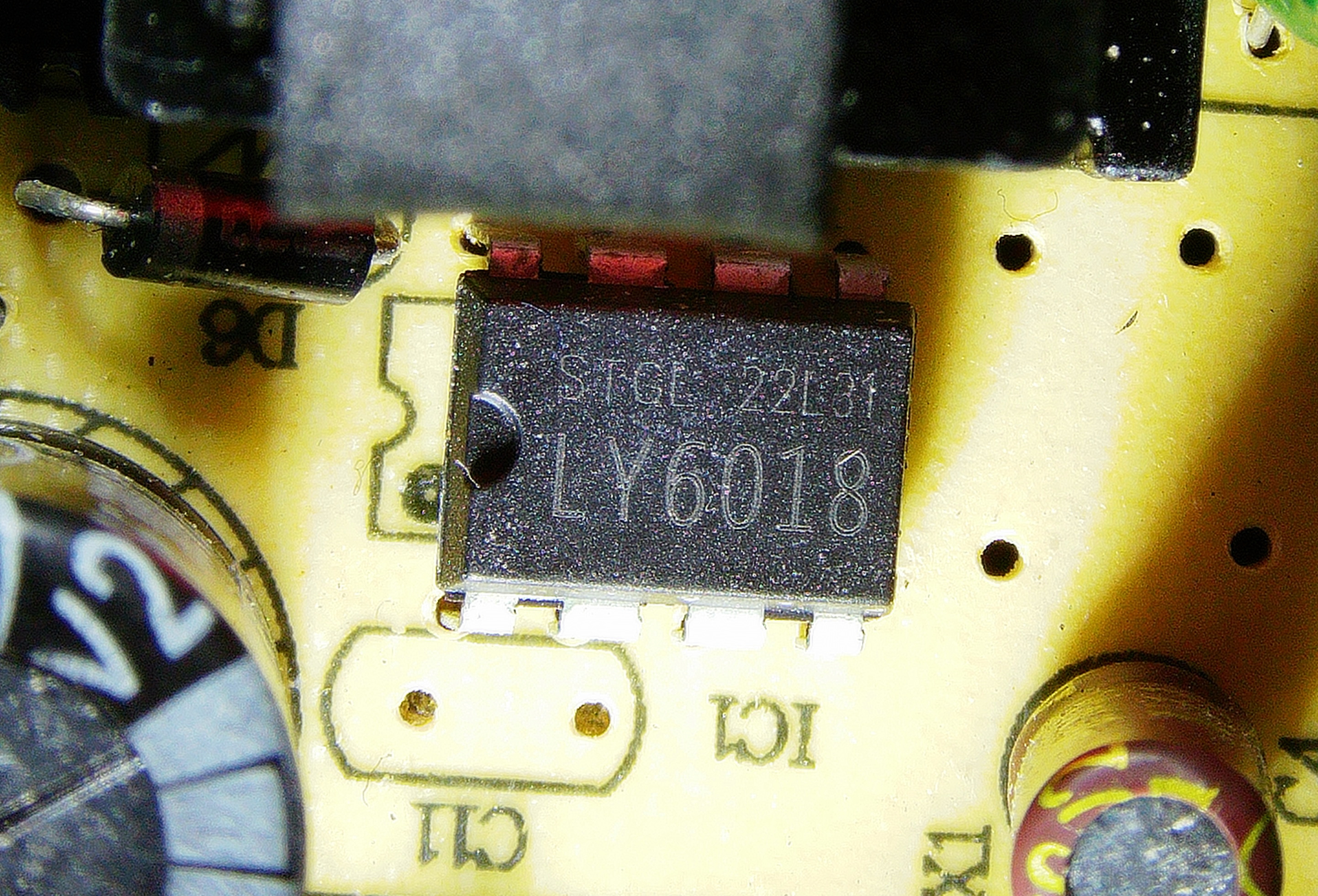

Die Schaltung im inneren sieht der von Michael G. weiter oben
berichteten ähnlich, ist aber nicht identisch. Hier wurde ein ABS10
Brückengleichrichter verwendet.
"Sicherung" statt "Line Filter" findet sich auch hier. Überhaupt sind
etliche Bauteile nicht bestückt.

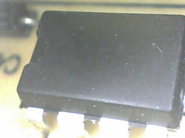

Wesentliches Bauteil der Primärseite scheint ein LY6018 IC zu sein...
soll wohl ein 650V 24W PWM-Controller sein... ein richtiges Datenblatt
konnte ich noch nicht finden.
Der Kondensator zwischen primär- und sekundär-Seite behauptet ein X1 /
Y2 Modell zu sein... ganz schön klein, dafür.
Auf jeden Fall wurde alles mit größter Sorgfalt und Liebe gelötet...
hust... eingehende und ausgehende Kabel hängen an extrem schlechten
Lötstellen, und die schiefe LED ist schon ulkig anzuschauen.

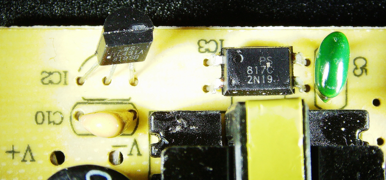

Ansonsten gibt es noch einen Optokoppler 817C und eine Spannungsreferenz
TL431A für's feed-back von der Sekundärseite.
Der winzige Trafo sieht für mich nicht so aus, als wolle man ihm 57 Watt
und sinnvolle Isolation abverlangen... mal sehen wie das Teil später im
Test abschneidet.

von Peter D. (peda)
> bei 12V können.
Das dünne Käbelchen hält nie 7A aus, da verkokelt die PVC-Isolierung.
Und am Stecker kommen auch keine 12V mehr an.

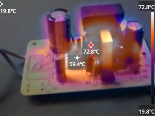

Hatte inzwischen Gelegenheit für ein paar Messungen.
Die gute Nachricht ist, dass das elektronische Spielzeug, mit dem
zusammen das Netzteil ausgeliefert wurde (100 Punkte an Michi S. für das
korrekte erraten oben) im Mittel, je nach Einstellung, nur zwischen
100mA und 200mA benötigt - also sehr viel weniger als die 1200mA, die
der Netzteilaufkleber zu liefern können verspricht. Und bei 300mA wird
der Trafo (ohne Gehäuse) "nur" ca. 73°C warm. Seltsamerweise erhitzt
sich die Platine auch stark bei R19 - dem 5,1kOhm Vorwiderstand der
blauen Leuchtdiode - der offenbar ein halbes Watt verbraten muss... ob
dieser kleine SMD Widerstand dafür ausgelegt ist...? Jedenfalls wird die
Platine dort auch 72,5°C heiss. (Siehe auch Bild der
Platinenunterseite.)
Schon bei 500mA Ausgangsstrom erhitzte sich der Trafo binnen weniger
Minuten auf 82°C - wenn man sich das jetzt über längere Zeit im
geschlossenen Gehäuse bei mehr als 21°C Außentemperatur vorstellt, dann
möchte man das Netzteil so lieber nicht betreiben müssen. Und mehr in
Richtung 1200mA wollte ich nicht mehr ausprobieren, um das Netzteil
nicht zu zerstören.
Natürlich hat der Kondensator auf der Primärseite keinen
Entladewiderstand.
Ach ja, und die gesamte Platine wiegt übrigens 32g - da habe ich also
nicht schlecht geschätzt.
Ich werde jetzt nur die schlechten Lötstellen mal ausbessern, den
Vorwiderstand der LED durch einen viel größeren ersetzen (jene LED muss
auch nicht so verrückt hell leuchten), das Gehäuse wieder schließen, und
auf dem Netzteil notieren, dass es wenn überhaupt nur für das
beiliegende Spielzeug vorübergehend unter Aufsicht verwendet werden
kann.
Der Hersteller des mysteriösen primärseitigen "LY6018" ICs erwähnt
diesen Chip zwar auf seiner Web-Seite - bietet aber selbst keinerlei
Detailinformationen dazu an:
http://stglsemi.com/products.asp?cid=101
> Main sales products: Switching power supply chips,
> power adapter chips, security monitoring power supply chips,
> charger management chips: LY9525, LY9526, LY9527, LY9528,
> LY9531, LY9541, LY6015, LY6016, LY6018, LY6021, LY6023,
> LY6006, LY9606,
Auch im Produktgesamtkatalog werden nur ähnliche Chips erwähnt:
http://www.stglsemi.com/UploadFile/2014862113928021.pdf
Händler, die (angeblich) genau diesen LY6018 Chip weiterverkaufen,
finden sich aber reichlich auf Alibaba & Co, für (ab Stückzahl 10) 0,02
USD pro Exemplar, Einzelstücke für Privatkunden werden bei Aliexpress ab
0,62 € angeboten.

Wasser bzw Luftfeuchtigkeit beschleunigt das Trocknen des Klebers.
Deswegen macht es Sinn, den Kleber so zu verpacken. Ich nehme immer ein
Schraubglas mit Reis, das hält auch besser als ohne.
