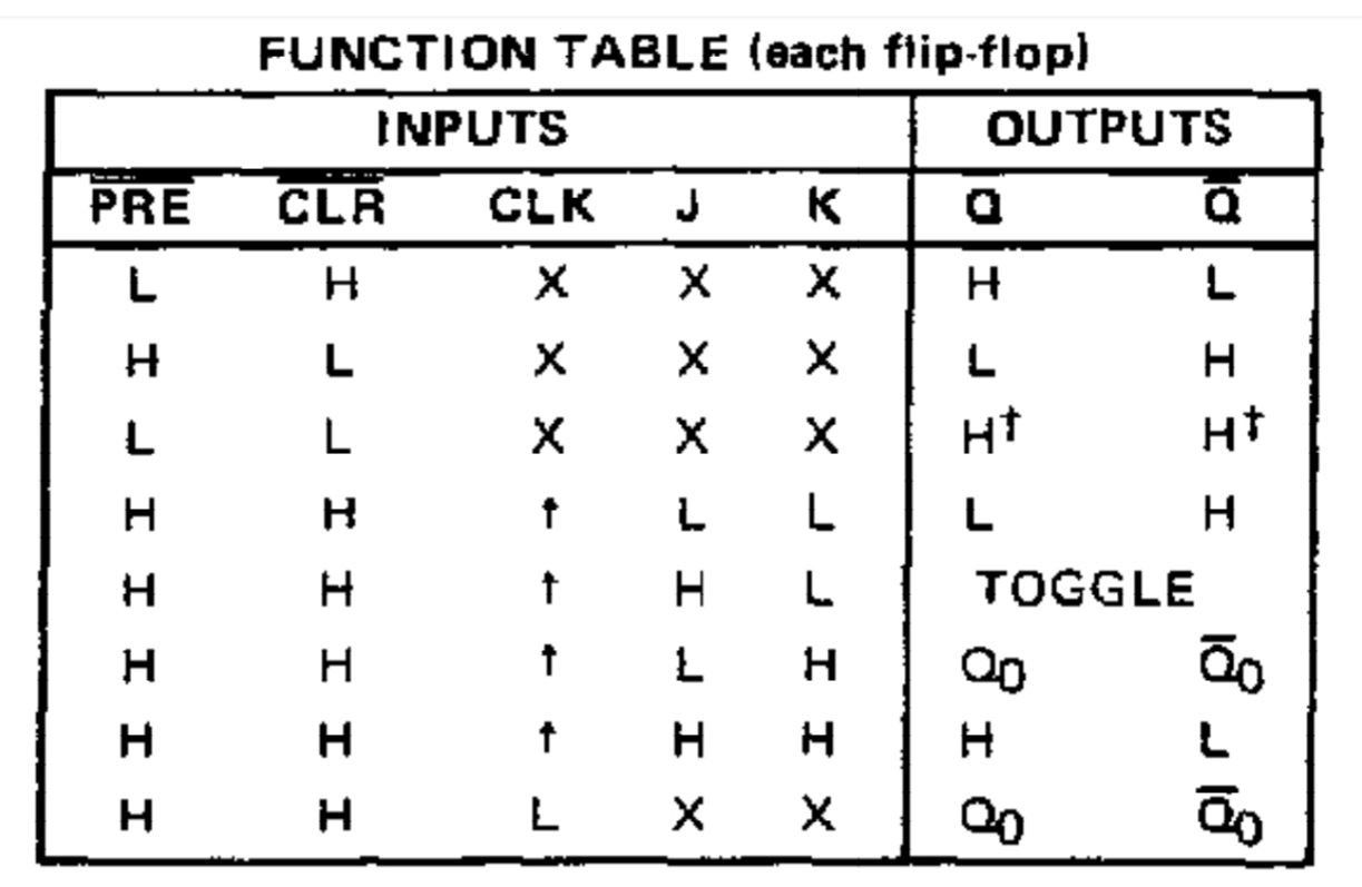

Für DICH oben noch einmal die relevante Zeile aus der Funktionstabelle
Oder brauchst du jemanden, der dir das vorliest?

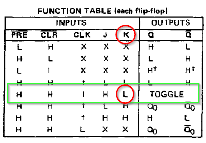

von Rainer W. (rawi)
Michael B. schrieb:
> Demnach ist es kein K Vorbereitungseingang sondern ein K-Quer negierter
> Eingang.
Spätestens bei "Clear, Set ... auf High gelegt" hättest du stutzig
werden sollen.
Das ist nun mal der Nachteil von Text an Stelle von Schaltplan und
Datenblatt.

Ja, dass K negiert ist zeigt auch das 'logic symbol' Bild im Datenblatt.

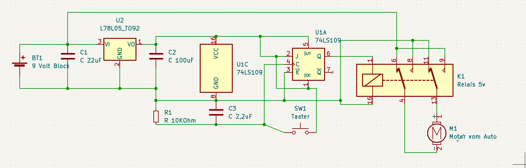

von Ronald B. (ronald_1976)
Na da gehts ja rund :)
Bitte nicht gleich alle umfallen. Hier mein Schaltplan. Ob jetzt alles
korrekt ist kann ich nicht sagen. Dafür fehlt mir das Wissen.
Aber es funktioniert und tut was es machen soll.
von Klaus H. (hildek)
Ronald B. schrieb:
> Ob jetzt alles korrekt ist kann ich nicht sagen.
Fast.
- Das Relais benötigt unbedingt eine Freilaufdiode zwischen 1 und 16 in
Sperrichtung (Kathode an 1). Sonst ist dein LS109 sehr schnell kaputt!
- der C3 ist sehr groß und die Flanken an dem Takteingang müssen steil
sein. Entweder muss da noch ein Schmitt-Trigger dazwischen oder
zumindest solltest du den kleinst möglichen Kondensator nehmen, bei dem
noch kein Prellen feststellbar ist. Ich tippe mal so auf 10nF - 50nF.
Die Flanke ist dann aber immer noch out of spec.
- da Set und Reset fest verdrahtet sind, ist es Zufall, wo das FF nach
dem Einschalten stehen wird. Besser: am Reset 10k nach VCC und 100nF
nach GND.
- reicht der Strom vom LS109 für das Relais? Wie groß ist der
Spulenwiderstand? Hier wäre jedenfalls ein Transistor für die
Ansteuerung sicherlich von Vorteil. Siehe
https://www.mikrocontroller.net/articles/Relais_mit_Logik_ansteuern
Ein LS kann nur relativ wenig Strom liefern bei HIGH. Mit dem Transistor
ist das Verhalten invertiert, dafür hat der Baustein aber noch einen
invertierenden Ausgang.

von Axel S. (a-za-z0-9)
Oh weh. Wie alt sind denn die Bücher, anhand derer du diese "Lösung"
ausgeknobelt hast? TTL (ja, gut LS-TTL) Logik für 9V Versorgung und
langsame (Taster) Schaltsignale?
Naja, für komische Werte von "funktioniert". Du hättest diesen Thread ja
nicht aufgemacht, wenn alles klaglos funktionieren täte.

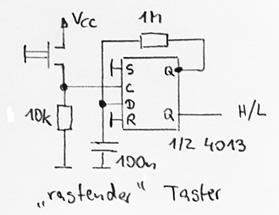

Weit besser geeignet als Basis wäre die Schaltung im Anhang. Die macht
das gleiche wie dein 74LS109 - sie toggelt bei jeder Betätigung des
Tasters den Ausgang des Flipflops. Allerdings ist die Entprellung gleich
drin und der (CD)4013 läuft auch direkt an 9V und braucht selber
praktisch gar keinen Strom.
Du müßtest bloß noch einen Transistor als Treiber für das Relais
ranknüppern (siehe Relais mit Logik ansteuern). Das wäre übrigens
auch für den 74LS109 notwendig. Relais die mit so wenig Strom schalten,
wie aus einem 74LS Ausgang rauskommen (gar bei H) gibt es praktisch
nicht.

von Michael B. (laberkopp)
Nicht wirklich.
Ein 74LS liefert 3.5V bei 0.4mA, davon schaltet kein Relais. Wenn er
wenigstens mit Q-quer das Relais nach Masse schalten würde, das mit dem
anderen Anschluss an +5V hângt, und eine Freilaufdiode bekäme.
Und er hat auch keinen Schmitt-Trigger Eingang bei C, es müsste ein
externer Schmitt-Trigger davor.
Zudem möchtest du den C Eingang mit 10k nach Masse ziehen, das reicht
einen 74LS nicht, er will mindestens 1.6mA abgezogen bekommen um unter
0.8V sicher zu schalten, also 330 Ohm nach Masse.
Deine Schaltung bzw. die Behauptung sie würde so funktionieren ist
gelogen, es sind mindestens 74HC statt 74LS, da wäre dann die
Freilaufdiode auch eingebaut.
Auch ist die Art der Entprellung Murks, der Taster schliesst direkt
2.2uF parallel zu den 100nF Stützkondensator, da bricht die Vetsorgung
auf 0.2V zusammen wenn das niederohmig aufgebaut wäre.
So entprellt man richtig, mit Widerstand und begrenzt den Strom über den
Taster:
https://dse-faq.elektronik-kompendium.de/dse-faq.htm#F.29.1

Axel S. schrieb:
Sehr gut so!
@Ronald B.: Nimm die Variante von Axel S. und am Besten ein 9V-Relais.
Die Variante benötigt weniger als halb so viel Strom, inklusive Relais.
von Dietrich L. (dietrichl)
Davon gehe ich auch aus. Mit 74*LS*109 kann es nicht gehen.
@Ronald B.: Schau mal, was du wirklich eingebaut hast!?
