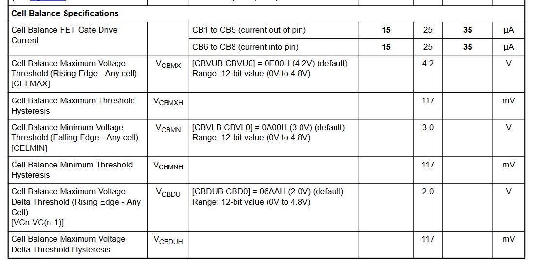

Hallo liebe Gemeinde :-)
ich beschäftige mich gerade mit dem ISL94202 und beim Cell Balancing ist mir aufgefallen, das die CB Ausgänge scheinbar nur 25μA können.
Kann das wirklich sein?
Oder habe ich mich da verlesen?
Wenn ich damit Große LifePo4 Zellen Balancen will, sagen wir mit 1A, wäre das ja deutlich zuwenig. Auch über eine Mosfetschaltung, wie im Datenblatt angegeben.
Vielen Dank schonmal, für Eure Hilfe.

Das ist der Strom, der zum Transistor treiben rauskommt/reingeht. Über den Transistor fliesst deutlich mehr.

Danke für die Antwort, das ist mir klar. Aber mir kommen halt 25μA auch für einen Transistor sehr wenig vor
Ein MOSFET wird über die Spannung am Gate gesteuert, der Strom ist minimal und weniger Strommbedeutet nur, dass er sich langsamer öffnet. In deinem linearen Anwendungsfall sowieso irrelevant.
