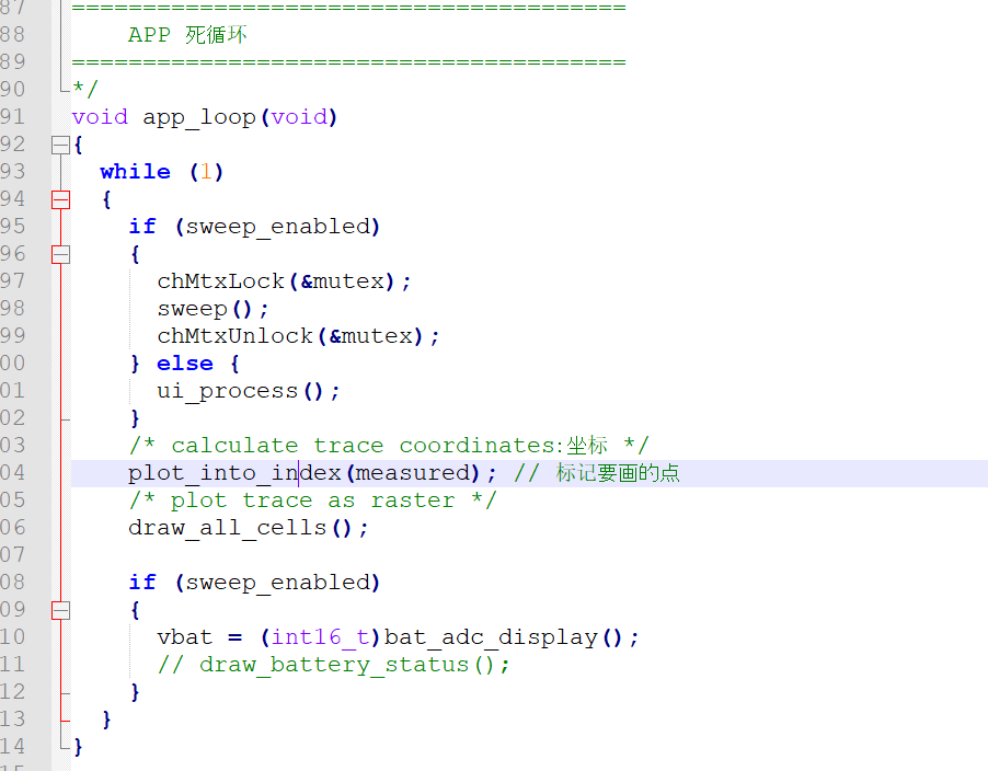

Hallo zusammen, NanoVNA-F V2 Hardware: Rev.C Firmware: v0.5.0 vom 24.Juni.2022
hab das Teil mal irgendwann angeschafft, um mit Bandpassfiltern usw. rumzuspielen. Funktioniert auch alles soweit sogut. Hab den jetzt mal wieder vorgekramt (um mal wieder durchzuladen und mit zu spielen) Jetzt wollte ich nach mehreren Durchläufen die Spitzenwerte im Display angezeigt lassen (max-Peak-hold?). Geht aber nicht. Ich kann die Option im gesamten Menübaum nicht finden. Sagt mir bitte jemand, wo genau sich diese Option versteckt? Wenn es sie nicht gibt, dann muss ich nicht weiter suchen. Ich hatte gesehen, dass beim TinySA diese Option unter "Calc --> MaxHold" enthalten ist und bin, wie selbstverständlich, davon ausgegangen, diese auch im NanoVNA zu finden. https://tinysa.org/wiki/pmwiki.php?n=TinySA4.CALC Dem scheint nicht so zu sein, oder ich finde sie nicht. Hintergrund: ich hab "Start" auf 2402Mhz und "Stop" auf 2480 gelegt gelegt, die Messpunkte auf 79 und am S21 eine Bluetooth-Antenne angeschlossen und möchte mir die Aktivität ansehen. Klappt sogar ( witzig ), er trifft genau die BT-Kanalfrequenzen aber ein Durchlauf dauert natürlich seine Zeit. Ich weiss auch, dass der NanoVNA KEIN Spektrumanalyser ist. Beste Grüße an alle

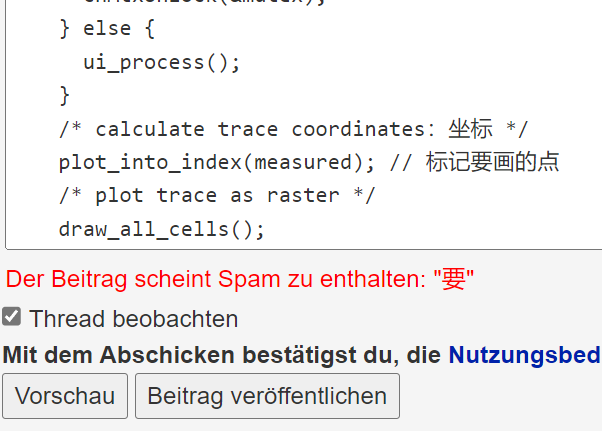

hier, bei "plot_into_index" müsste das dann quasi als Option mit rein. :B
    APP 死循环
void app_loop(void)
  while (1)
    if (sweep_enabled)
      chMtxLock(&mutex);
      sweep();
      chMtxUnlock(&mutex);
    } else {
      ui_process();
    /* calculate trace coordinates:坐标 */
    plot_into_index(measured); // 标记画点
    /* plot trace as raster */
    draw_all_cells();
22
23
    if (sweep_enabled)
24
25
      vbat = (int16_t)bat_adc_display();
26
      // draw_battery_status();
27
28
