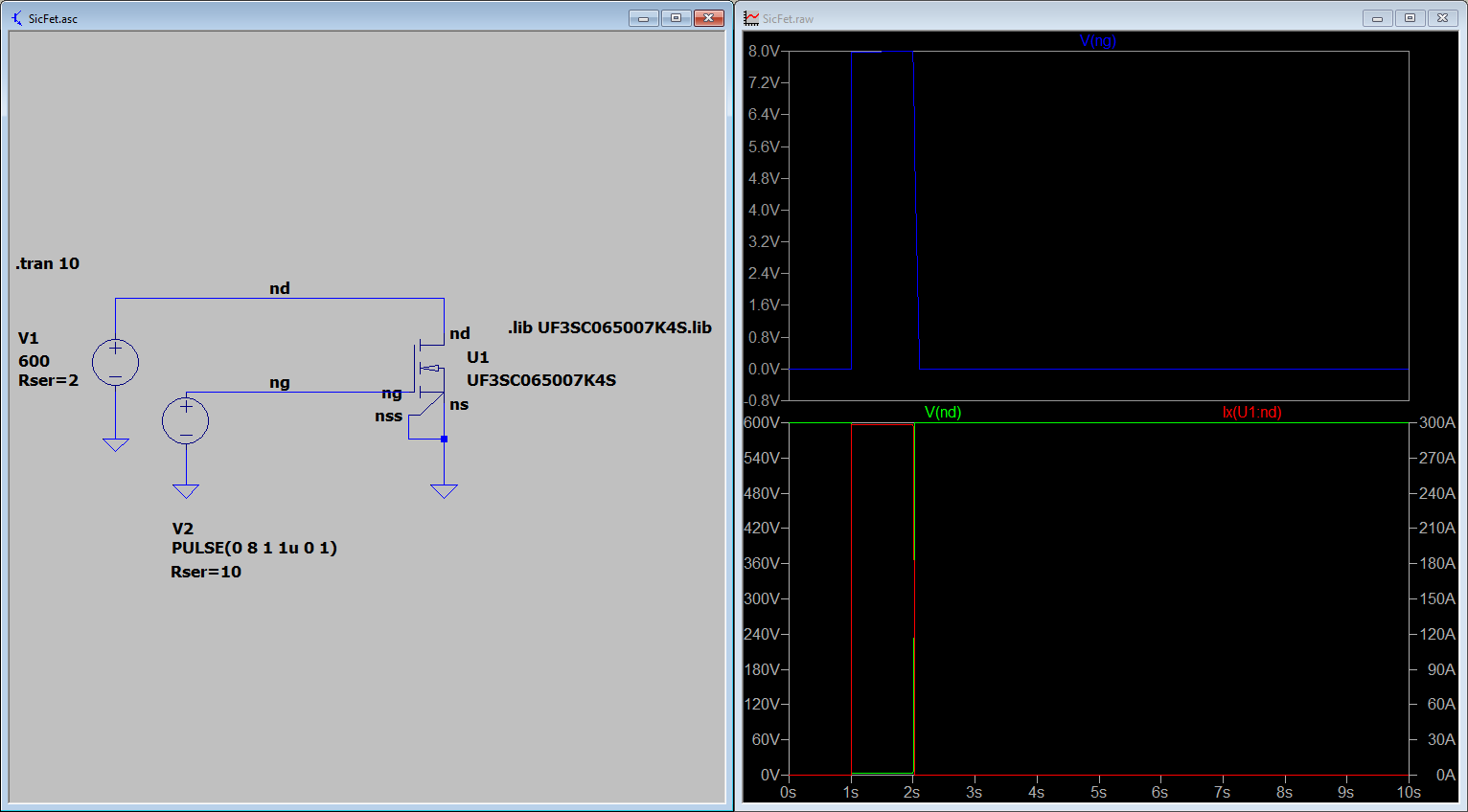

Hallo ihr Lieben, Ich bin neu hier im Forum und versuche für ein Projekt einen SiC FET in LTspice zu inkludieren. Die Simulation Files findet man unter diesem Link: https://www.qorvo.com/products/p/UF3SC065007K4S#documents
Die Dateien habe ich ich wie folgt umbenannt und in den lib Ordner gepackt. UF3SC065007K4S.asy UF3SC065007K4S.lib
Nach einfügen der Component und Ausführen der Simulation kommt die Meldung: unknown subcircuit called in: xu3 n001 0 0 0 uf3sc065007k4s
in der .lib-Datei gibt es z.B. den .subckt jfet_G3_650V_Ron. Das Modell dazu ist aber in der Datei aufgestellt. Ich denke mal der Fehler liegt im Detail, hoffentlich kann mir jemand mit Erfahrung helfen. mfg
