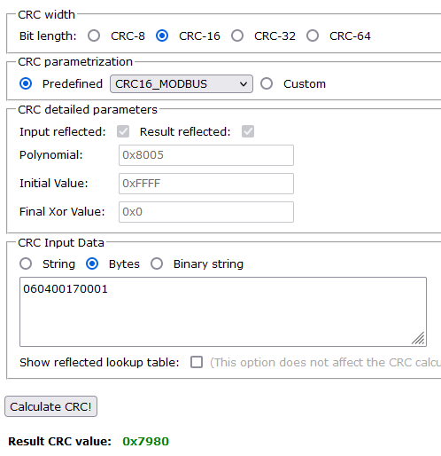

Hallo Leute,
ich habe hier ein BMS mit RS484-Ausgang und möchte Daten abrufen. Der Hersteller hat eine Dokumentation mit Protokoll zur Verfügung gestellt und mit den dort hinterlegten Beispielen funktioniert das Abrufen der Daten einwandfrei. Nun möchte ich aber auch andere Befehle nutzen und scheitere an der Berechnung der Prüfsumme. Wenn ich die Dokumentation richtig interpretiere, ist das Verfahren zur Berechnung der Prüfsumme CRC 16. Ich habe also verschiedene Rechner im Netz bemüht, komme aber immer zu einem anderen Ergebnis als in den Beispielen. Hier ist z.B. 06 04 00 17 00 01 80 79 als Befehel genannt. Die letzten beiden Bytes sind die Prüfsumme - also 80 79. Wenn ich z.B. in den Rechner http://www.sunshine2k.de/coding/javascript/crc/crc_js.html als String 060400170001, Polynomial A001, Initial Value FFFF, Final Xor Value 0000 verwende, dann ergibt die Prüfsumme 7A25 und eben nicht 8079. Hat jemand eine Idee, was ich falsch mache?
#7414624
Steht doch in deiner PDF:
Seite 4, Abschnitt 1.3
Adopted CRC parameter model CRC-16/MODBUS
Polynomial formula x16+x15+x2+1
Width 16
Polynomial 0x8005
Initial value 0xFFFF
Result XOR value 0x0000
Input value inversion true
Output value inversion true
Getestet und wie im Bild zu sehen, tut.
OP #7414652
Hey cool, so klappt es. Ich hatte, wegen der Beschreibung darüber immer A001 als Polynomial verwendet. Nun ist mir aber auch der Zusammenhang klar: A001 ist 1010000000000001 und 1000000000000101 ist 8005.
Danke Dir vielmals.
