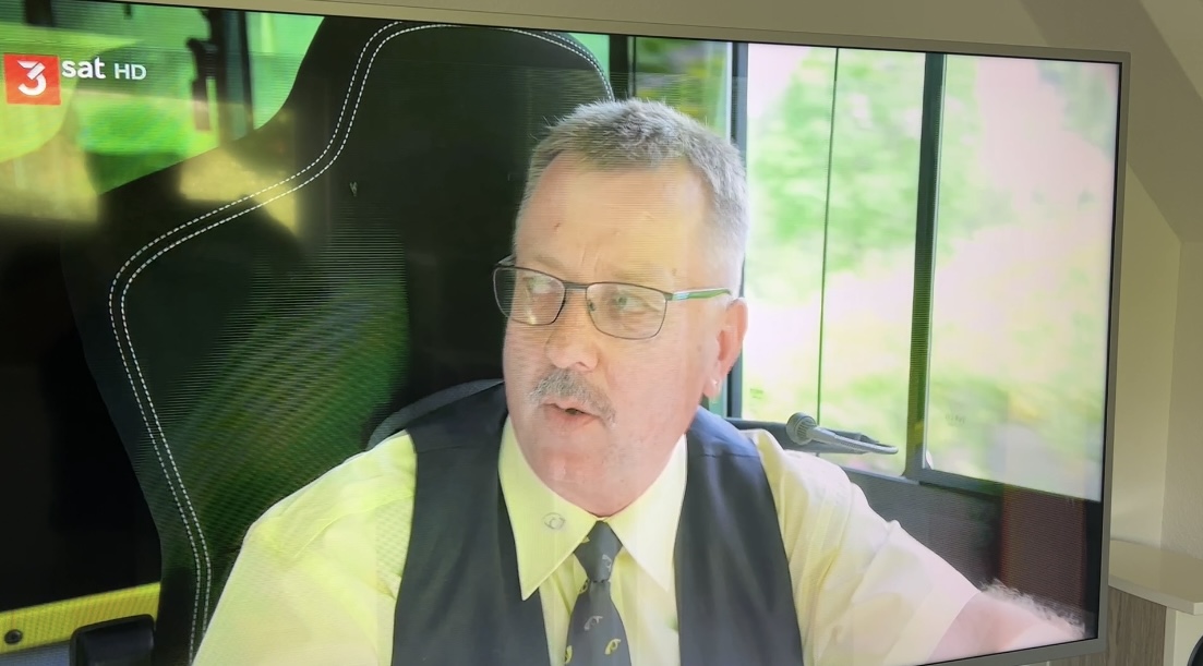

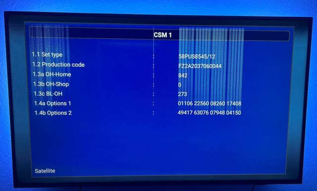

Hi, ich habe hier einen 2,5 Jahre alten Philips 58 Zoll TV, der seit dem Wochenende kein sauberes Bild mehr zeigt.
Der Fehler tritt nicht auf, wenn der Fernseher kalt ist. Der Fehler kommt nach ca. 30-60 Sekunden.
Ich habe den Fernseher schon geöffnet und das T-CON Board mit Kältespray bearbeitet, hat aber nichts gebracht. Kabel habe ich alle einmal getrennt und wieder neu verbunden, hat aber nichts gebracht.
Das T-CON Board hat zwei Verbindungen zum Panel. Ich habe probeweise mal eines getrennt und dann den Fernseher angeschaltet. Das Bild war dann nur noch halb da, farblos und die andere Seite war 'weiß'. Ich bin der Meinung, dass wenn die rechte Seite läuft und die linke Seite weiß ist, auf der weißen Seite manchmal ein flackern zu sehen ist. Kann ich aber nicht beschwören.
Hat noch jemand eine Idee was ich testen kann um den Fehler einzugrenzen? Oder geht ihr davon aus, dass das Panel hin ist (also Totalschaden).
