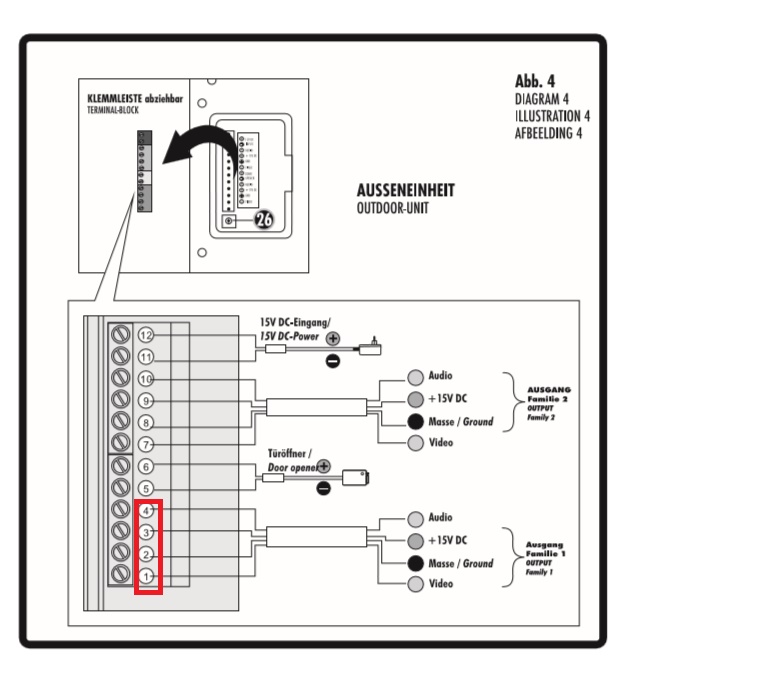

Hallo und Guten Tag,
ich habe von der Firma M-E eine VISTUS-ANLAGE in meinem Haus installiert. 1 x Außeneinheit und 3 x Inneneinheit.
Ich würde gerne einige Funktionen der Klingelanlage in mein Smarthome (Home Assistant) übernehmen.
  • Türöffner
  • Video
  • (Audio)
Es gibt eine IP-Box von M-E, diese finde ich aber unverhältnismäßig teuer, zumal pro Innenstation eine benötigt wird.
https://shop-m-e.de/produkte/tuersprechanlagen/vistadoor-audio/zubehoer/423/ip-box-fuer-vistadoor-und-vistus-systeme
Was habe ich bisher rausgefunden:
  • Türöffner sollte ohne Probleme zu realisieren sein, ESP32 und ein Relais das wars schon.
  • Video wird schon schwieriger, es ist ein CVBS Signal, was noch nicht so schlimm ist, leider ist das Video nicht die ganze Zeit verfügbar sondern immer nur wenn Außen geklingelt wird oder von Innen die Sprachtaste betätigt wird.
Ich dachte eigentlich das das Signal die ganze Zeit anliegt, da nur 4 Adern rein kommen (+15V, GND, Video und Audio). Dem ist aber nicht so, 15V liegt logischer Weiße die ganze Zeit an, damit wird die Innenstation und alles andere mit Spannung. Auf der Videoleitung liegt keine Spannung an und auf der Audioleitung 5V, wenn jetzt geklingelt wird oder innen der Taster gedrückt, fällt die Spannung der Audioleitung kurz auf 3V ab und das Video startet und läuft für ca. 2min.
  • Audio habe ich noch nichts weiter rausbekommen, sollte aber in der Zeit auch anliegen.
Was möchte ich?
1.) Ich möchte das Video, wenn es geht, durchgehend in mein Netzwerk streamen.
2.) Alternativ per Bewegungsmelder das Video einschalten und dann ins Netzwerk streamen.
3.) Wie bekomme ich die Streams am besten ins Netzwerk?
Ich hoffe auf konstruktive Vorschläge und bedanke mich im voraus.
