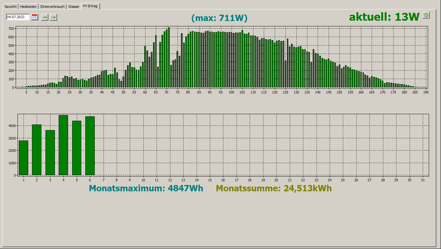

Kleiner Zwischenbericht (um nicht in der Suppe derer mitzuschwimmen, die
stets Fragen, nichts machen und nie wieder (bis zur nächsten dummen
Frage) von sich hören zu lassen):
Ich konnte das Programm inzwischen um die Funktionalität des Schreibens
in die MySQL-DB erweitern (allerdings noch ohne die sensationell
gelungenen Einstellmöglichkeiten von AhoyDTU dafür zu verwenden, somit
sind die Zugangsdaten, Server-IP etc. noch im Quellcode) und das
