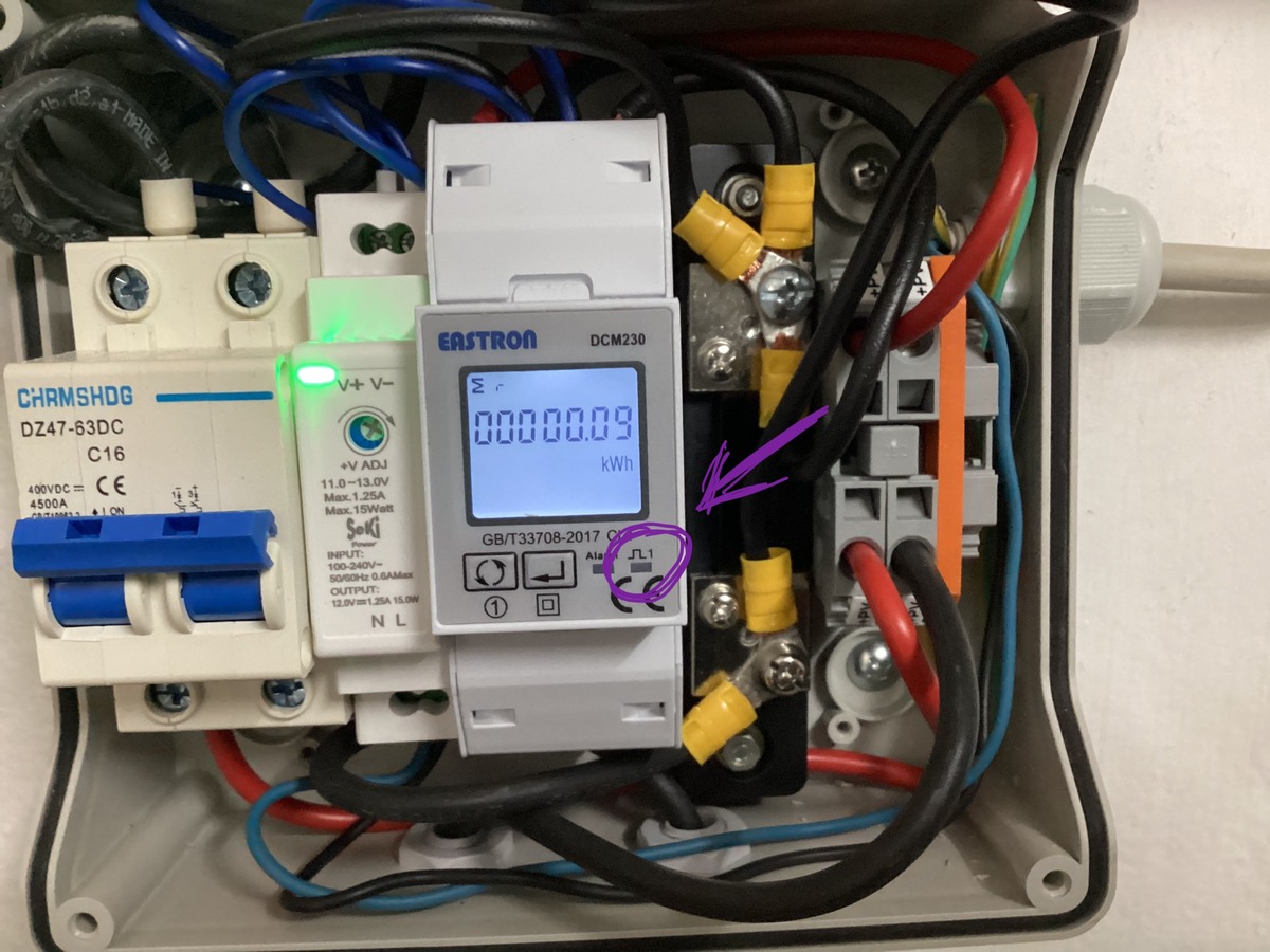

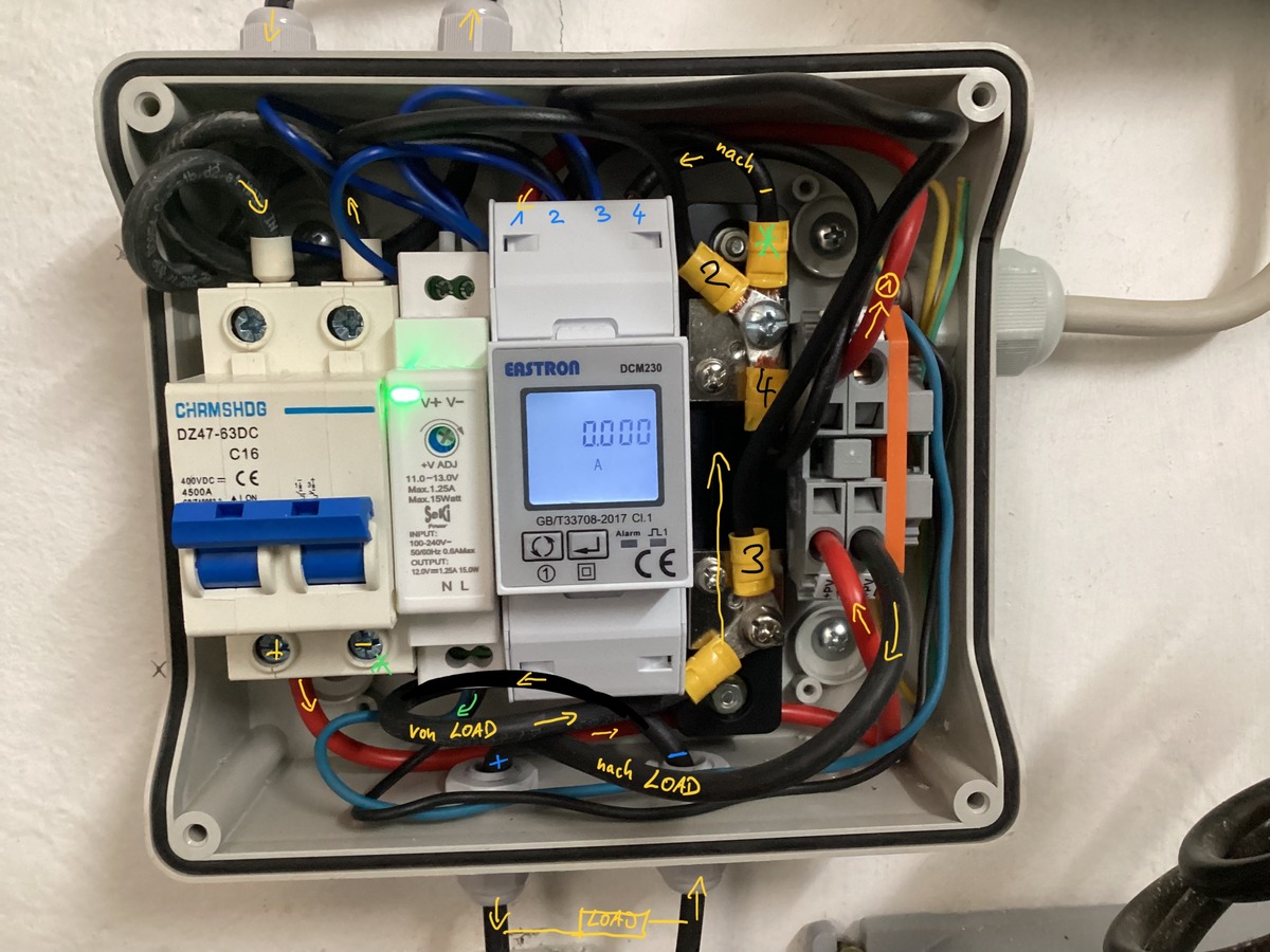

Hallo in die Runde,
ich bin verzweifelt.
Ich habe eine netzunabhängige PV-Anlage zum Warmwasserbereiten
installiert.
Weil ich wissen wollte, wie viel Energie ich nun im Wasser speichere,
habe ich mir einen DC-Stromzähler installieren lassen:
https://xn--stromzhler-v5a.eu/stromzaehler/gleichstromzaehler-dc-meter/278/dcm230-2-modbus-dc-gleichstromzaehler-5-300v-dc-hilfsspannung-9-40dc?c=7995
Der Elektriker hat's installiert, aber es zeigt nur die Spannung an.
Er weiß auch nicht weiter.
Die Verkabelung müsste passen:
1(DC+): vor der Last auf der Plusseite
2(DC-): nach dem Shunt auf der Minusseite
3(I+): zwischen Last und vor dem Shunt
4(I-): nach dem Shunt auf der Minusseite
In der Anleitung habe ich schon gesucht, aber auch nichts zum
Programmieren gefunden.
Hat jemand einen Tipp, was ich messen, ausprobieren oder anders
verkabeln könnte?
Liebe Grüße aus Coburg
Hans

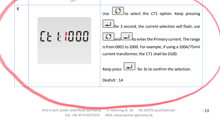

von Christian K. (christian_rx7) Benutzerseite
Vermutlich ist im Zähler der Widerstandswert des Shunts nicht
eingestellt und somit zeigt er nichts an. Handbuch lesen und
entsprechend einstellen, sollte helfen.
Da im PDF sind doch schon ein paar Parameter umkringelt. Welchen
Shuntwiderstand hast du und welche Werte hast du dort bei den Parametern
13 und 18 eingestellt?
von Hans (scottcoburg)
Hallo Lothar,
Parameter 13:
steht auf "negativ"; hatte ich probehalber auf positiv, aber da war ein
"-" vor der Spannung (die wird ja angezeigt)
Parameter 8 (18 finde ich nicht in der Anleitung):
da hatte ich verschiedenes probiert;
100
hat dennoch nichts angezeigt.
Der Shunt ist ein 75mV Shunt wie der Standard.
Danke schon mal für deine Mühen.
Hi Christian,
ich habe im angehängten pdf leider nichts mit Widerstand einstellen
gefunden.
Parameter 8 habe ich auf 100 gesetzt, da ich ja einen 75mV-Shunt habe,
aber auch dann war kein Strom im Display zu sehen.

von C. D. (derschmied)
Ich hab mir jetzt mal in Ruhe das Photo angesehen, die Verkabelung
erscheint mir einigermaßen skurril. Ist dort der momentane Ist-Zustand
abgebildet?
Ganz links ist ein 2-poliger Trennschalter, unten rechts ist aber dort
nichts angeklemmt. Auch ganz rechts am Klemmblock fehlt ein Anschluss.
Ich erstelle Dir morgen eine Skizze wie es sein sollte, so wie auf dem
Bild erkennbar kann das nicht gut sein.
Gruß, DerSchmied

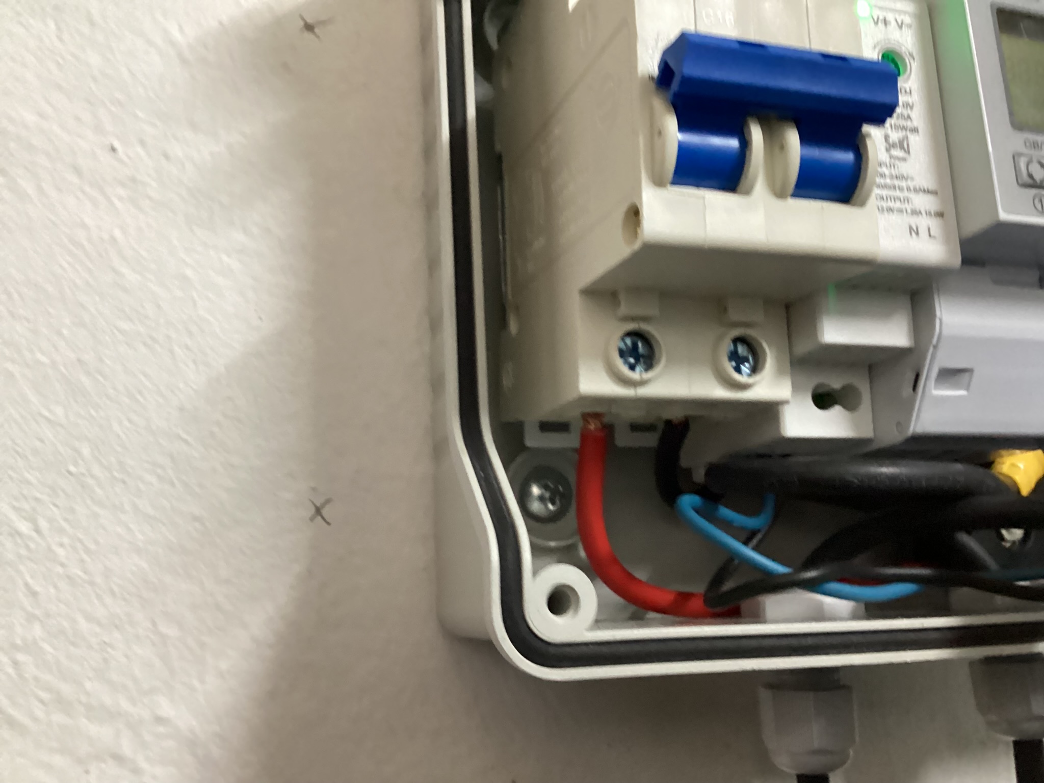

> abgebildet?
Ja, ist der Ist-Zustand
> nichts angeklemmt.
Doch. Man konnte es nur auf dem Foto nicht gut sehen, deshalb habe ich
den grünen * hin.
An dem Klemmblock sind alle Leitungen miteinander verbunden. Das müsste
so passen, denn von da geht es ja weiter zum Heizstab.
Danke, ich bin für die Ideen und Hilfe sehr dankbar.

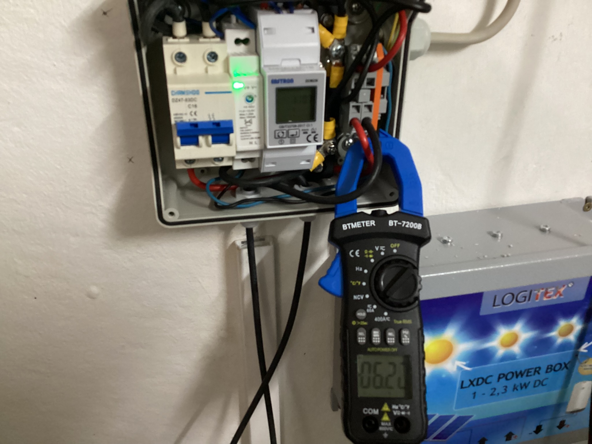

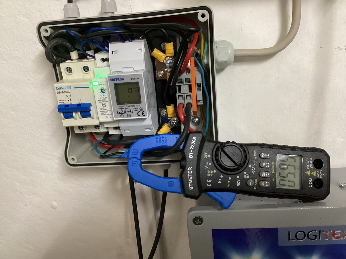

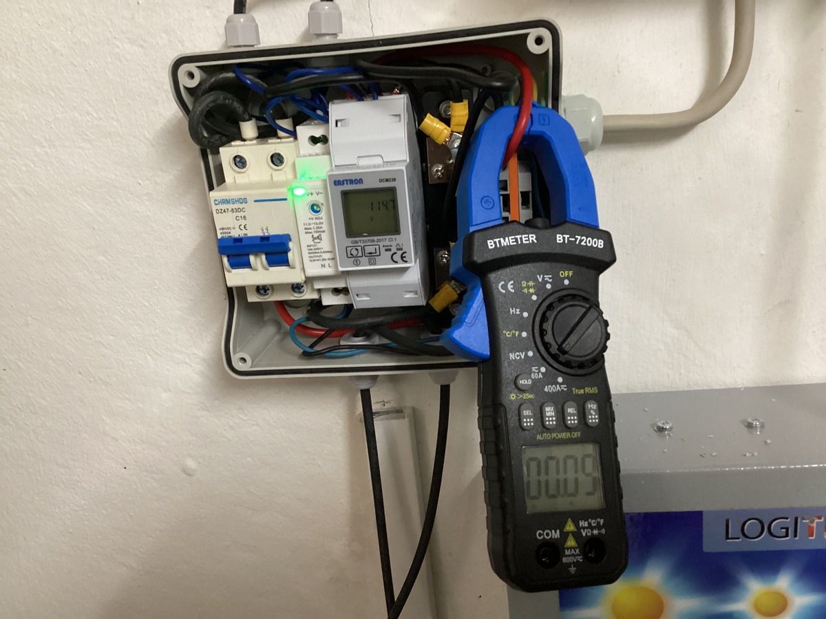

Heute scheint die Sonne nur ein bisschen.
Imax ist 10A; heute nur 6A.
 Ich habe mal an allen +-Leitungen gemessen.

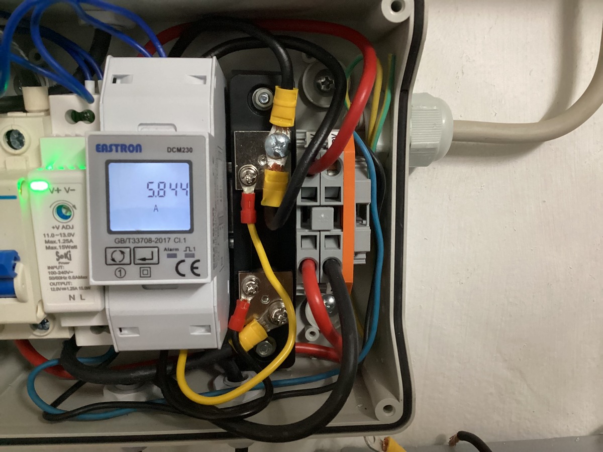

Hallo in die Runde,
wie es der Zufall will, bemerkte ich beim Fotografieren der Ströme ein
rotes Blinken an der markierten Leuchte.
Ich scrollte im Display und bemerkte, dass der Zähler scheinbar doch
zählt; sonst wären da ja nicht 0,09 kWh zu sehen. (Am Anfang war er
komplett auf 0. Da bin ich mir sicher).
Er zählt also, nur zu langsam!
Leider habe ich nun keine Ahnung welche der Parameter ich wie ändern
müsste, damit er das zählt, was ich mit dem Zangenamperemeter messe...
Es bleibt spannend...
von Daniel F. (foxi_the_daywalker)
Welchen Shunt hast du denn genau 50A -> 75mV, 100A -> 75 mV oder 300A ->
75.
Das ist ja ein riesen Unterschied. Bei 10A würde höchstens der 50A/75mV
Sinn ergeben, sonst würde es ja super ungenau.
Ich denke diesen Wert muss du auch richtig im Zähler einstellen.
Bei welchem Strom "erzeugt" der Shunt diese 75mV?
Oder andersrum mit korrekter technischer Wirkungskette:
welchen Widerstandswert hat dieser Shunt?
Oder noch einfacher: mit welcher Bestellbezeichnung hast du den
bestellt?
> wie der Standard.
Welcher Standard ist gemeint?
Ich habe genau diesen:
https://amzn.eu/d/d3rfk3i
Aber ich habe in der Anleitung nichts gefunden😔
 50A/75mV
Der Gleichstromzähler ist stndardmäßig auf 75mV eingestellt.
Hans schrieb:
> 50A/75mV
Dann musst du offenbar im Parameter 8 den Wert 0050 einstellen. Was hast
du da drin?

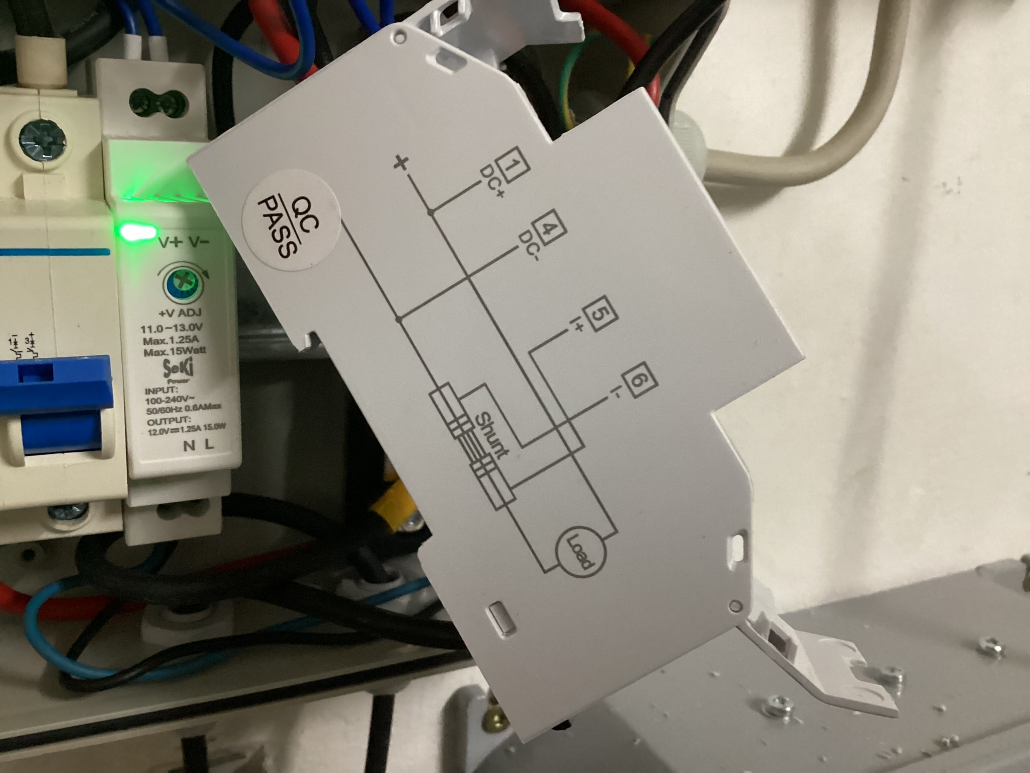

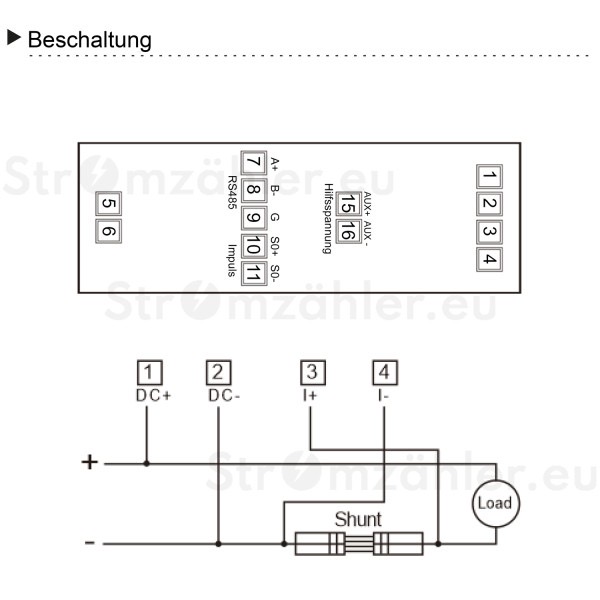

von Stefan K. (stk)
Passt denn das Schaltbild Schaltung_DC_Zaehler.png zu deinem Zähler?
Es scheint da ja verschiedene Varianten zu geben: neben der von dir
gezeigten u.a. eine bei der der Shunt an den Klemmen 5 und 6 unten am
Zähler angeschlossen wird. Das Schaltbild dazu findet man unter dem von
dir angegebenen Link, auf den Fotos dazu und in der Bedienungsanleitung
sind allerdings die Klemmen 3 und 4 für den Shunt unten am Zähler.

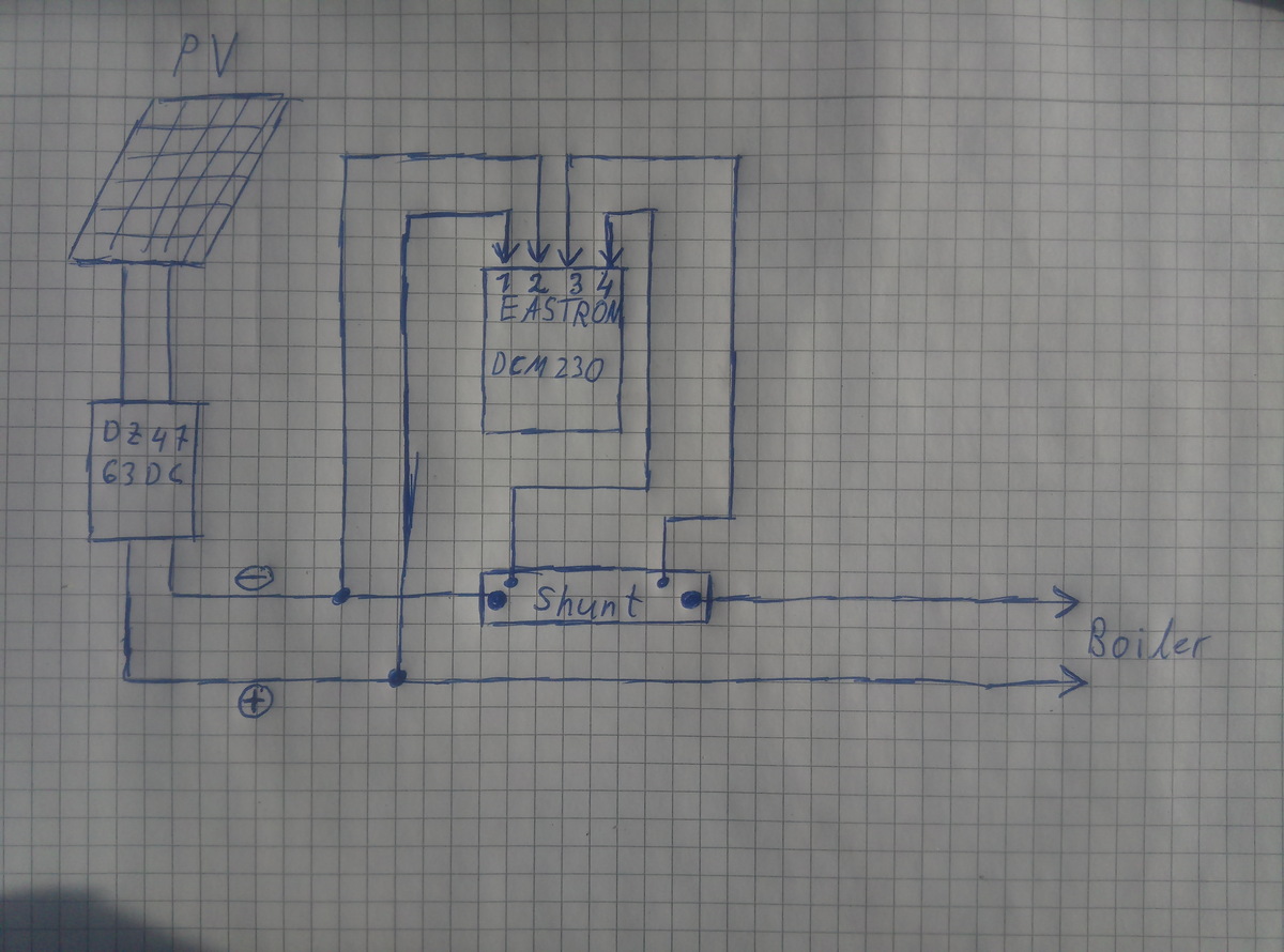

'n Abend Hans!
Anbei die Skizze wie versprochen.
In der Mitte Deines Kästchen ist ein Hutschienen-Netzteil verbaut.
Soweit es erkennbar ist, liegen dessen Ausgänge auf Pin 2 & 3 (?) Deines
Stromzählers, die haben da NICHTS verloren. Auch nicht auf Pin 1 oder 4.
Weg damit. Der Zähler holt sich seine Versorgungsspannung aus der PV,
muß er auch, sonst kann er zusammen mit dem gemessenen Strom nicht die
erbrachte Leistung ermitteln. Das Hutschienen-Nettzteil kannst erstmal
abklemmen. Aber nur die dunkelblauen Kabel oben, auf dem schwarzen und
hellblauen Draht unten liegt NETZSPANNUNG an!
Der Strom fließt aus Deiner PV über den Trennschalter links DIREKT über
den Shunt in Deine Warmwasser-Bereitung. Ohne Umwege. Das Rote Kabel,
das unten aus dem Trennschalter herauskommt, scheint an Pin 1 des
Zählers zu gehen, das ist FALSCH. siehe Skizze.
Alles, was an Leitungen an den Zähler gehen darf, sind rein
Messleitungen. Und da reicht ein Querschnitt von 0,25²...0,5² mm. Pin 1
& 2 sind für die Versorgungs- und Messpannung, Pin 3 & 4 messen den
Spannungsabfall am Shunt. Und der hat - je nach fließendem Strom - Werte
von 0,000V bis 0,075V. Sprich: 75 mV.
Die größeren Schrauben am Shunt sind für den "durchgehenden" Strom, die
kleineren für Pin 3 & 4 am Zähler. Diese sind seitlich ein wenig
abgesetzt um Meßfehler zu minimieren, fällt bei Deiner Anwendung aber
eher nicht ins Gewicht.
Achte unbedingt auf richtige Polung, und vertausche Pin 3 & 4 nicht!
Verfolge also erstmal alle Leitungen von Anfang bis Ende. Papier und
Stift bereithalten. Liegen Abweichungen vor, muß das korrigiert werden.
Ist alles wie auf dem Schema verdrahtet muß der Zähler auch tun was er
soll. Wenn nicht, dann muss ggf über die Einstellungen im Menü etwas
geändert werden, glaube ich aber nicht. Laut Datenblatt ist er auf
obigrs Schema standardmäßig eingestellt.
Also, geh'ma gucken, und berichte!
Gruß, DerSchmied
von Stefan K. (stk)
Unter der oberen Klemmenabdeckung sind auch die Klemmen für die
Hilfsspannung. Da dran darf das Netzteil natürlich angeschlossen sein
und sollte es auch bleiben - wie soll der Zähler sonst nachts versorgt
werden?
> Stift bereithalten.
Ja, mach das bitte und schau auch nach ob auf eine der Gehäuseseiten die
Klemmenbelegung aufgedruckt ist. Mach bitte auch ein Foto mit geöffneten
Klemmabdeckungen. Änder aber bitte vorest selbst nichts an der
Verkabelung.

nachgegangen.
Und siehe da:
Der Zähler war tatsächlich falsch angeschlossen.
Unterschiedliche Schaltbilder haben wohl dazu geführt. Als ich den
Zähler heraus nahm, ist mir (nach Beitrag von Stefan K.) sofort
aufgefallen, dass aus 2 & 3, 6 & 5 werden muss.
Was ich daraus gelernt habe:
- Schwarmwissen und hilfsbereite Gemeinschaften von Fachleuten sind
super!
- auch die Dinge noch einmal überprüfen, die eigentlich passen müssten
(Obwohl ich das schon einmal gelernt habe ;-)  )
nochmals: VIELEN DANK allen engagierten Kommentatoren.
Hans

von Rainer W. (rawi)
> super!
Man muss nur Glück haben, dass man auf echte Fachleute trifft und nicht
auf einen Elektriker, der 4-Leiter Messung nicht verstanden hat.
1 und 3 bzw. 2 und 4 auf den selben Anschluss zu legen, ist schon etwas
peinlich.
