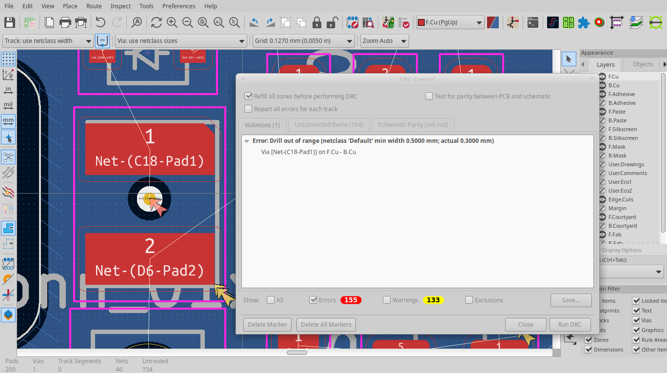

Ich mache gerade meine erste Platine in Kicad 6 und habe jetzt einen DRC Drill Fehler, den ich mir nicht erklären kann (siehe Bild).

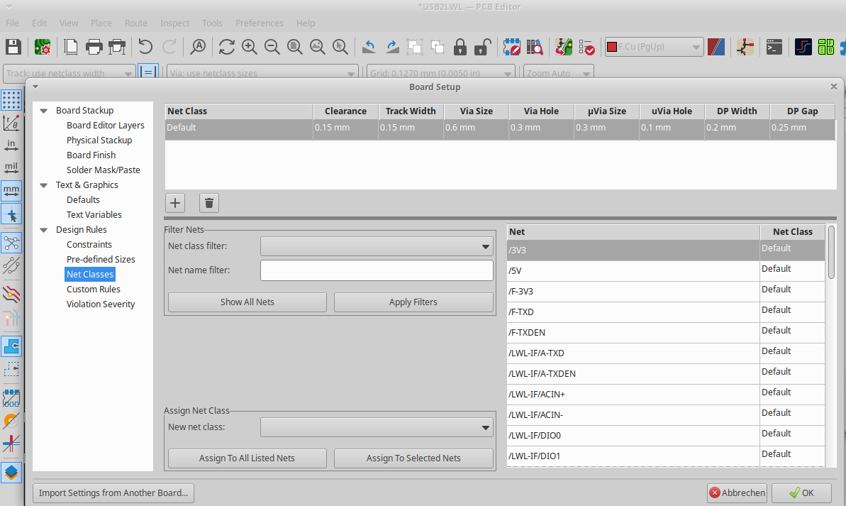

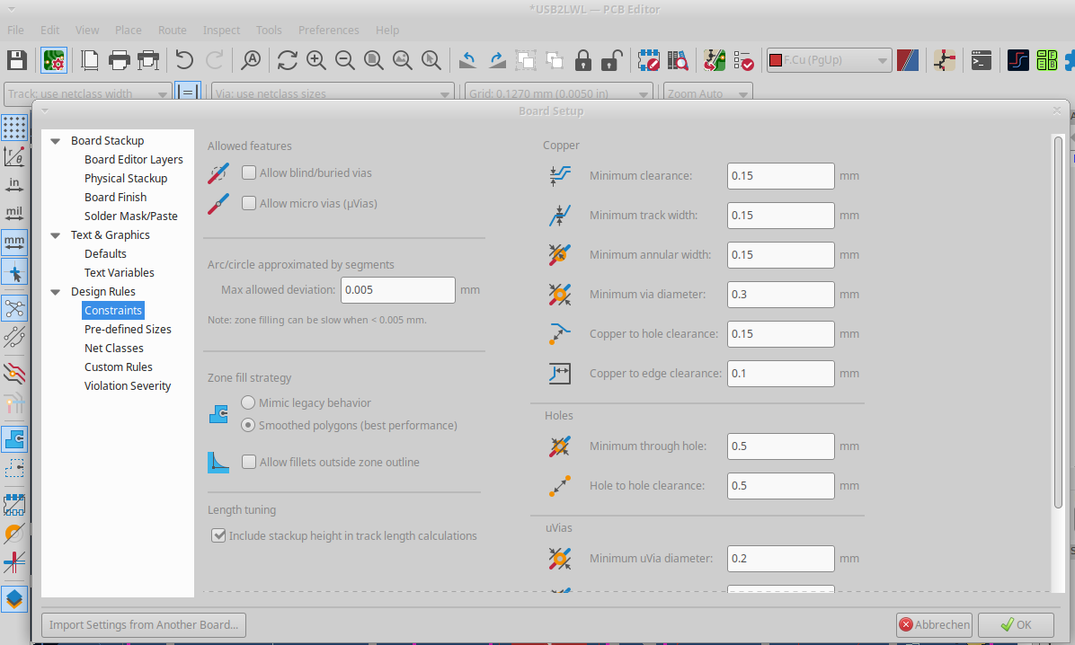

Meiner Meinung nach ist alles korrekt eingestellt. Das Via hat die Maße 0,6/0,3mm aber die Netzklasse sagt, dass das minimale Bohrloch 0,5mm wäre. Das kann man im Netzklassendialog aber nirgends einstellen und aus den Constraints ergeben sich genau die Maße 0,6/0,3mm als zulässiges Minimum.
Ich benutze KiCad Version 6.011 unter Ubuntu 22.04.2 LTS.
