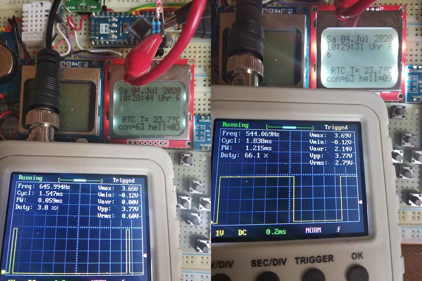

von Joachim B. (jar)
Lothar M. schrieb:
> Mein Tipp: beschaffe dir ein billiges digitales Oszilloskop
ich hatte mal ein Bild gemacht
man beachte die Helligkeit vom LCD
von Adam P. (adamap)
Adam P. schrieb:
> Sonst wird ihm dein Oszi Foto nichts
> sagen.
immerhin sagt es ihm das sich in der Spannungshöhe nichts ändert, nur an
der Einschaltzeit und die Info billiges Oszilloskop ist auch dabei
https://www.ebay.de/itm/133661066675
Adam P. schrieb:
> Joa ist zu erkennen, jedoch müsste der TO dafür den Zusammenhang
> zwischen ti und tp verstehen.
Die könnten auch besser th und tl wegen 'high' und 'low' heißen. Dann
wäre das intuitiver. Und man sieht, dass "je mehr high um so mehr hell"
gilt.
Und 50% PWM bedeutet eben ein Tastverhältnis von 50% und damit, dass die
LED zur Hälfte der gesamten Zeit eingachaltet ist:
Tastverhältnis TV = th/(th+tl)
Bei TV = 0% ist die LED nie an, bei TV = 100% dagegen immer.

Man sieht, dass die LED immer die selbe "Maximal"-Spannung bekommt
bekommt. Nur eben mal kürzer und mal länger. Und dazwischen ist die LED
unbestromt und leuchtet nicht.
