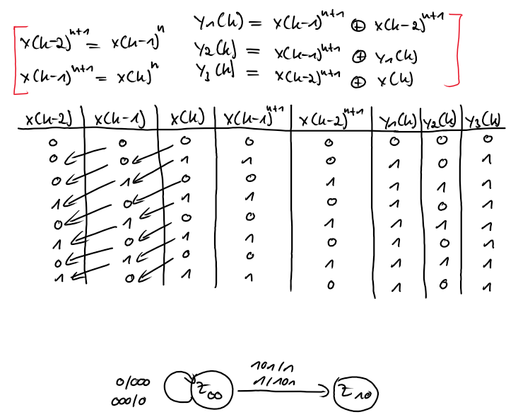

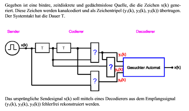

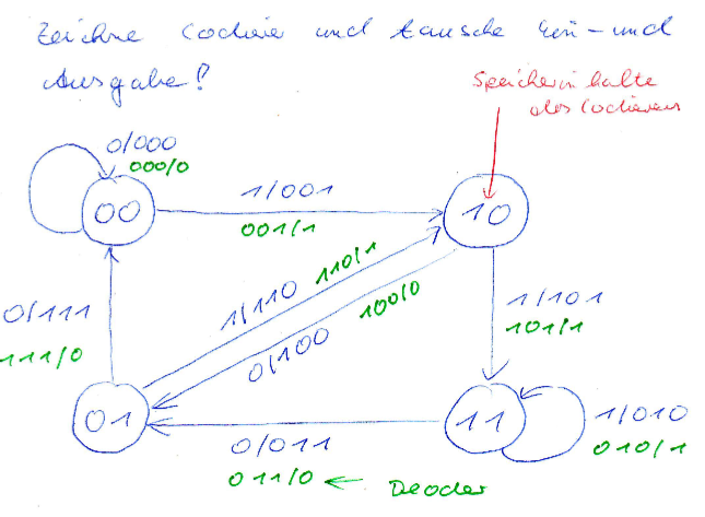

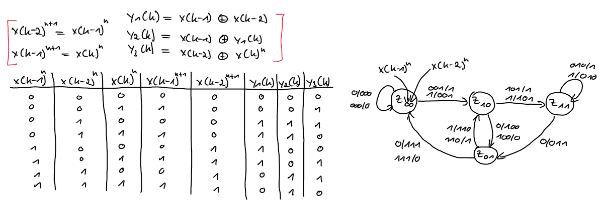

Bei der Aufgabe das Z.-Diagramm zu zeichnen, habe ich versucht das ganze mit Hilfe einer Wahrheitstabelle und Gleichungen zu zeichnen. Jedoch komme ich da schon beim ersten Übergang in den Zustand
$$z_{10}$$
auf einen anderen Ausgang.
Das 3. Bild mit der Tabelle ist von mir und das zweite, ist die Musterlösung
Weiss gerade nicht warum der dasselbe Bild gleich 2 Mal hochgeladen hat.
