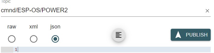

ich verscuhe jetzt schon seit 2 Tagen ein Relaisboard von ESP-OS von EI-OT über MQTT anzusprechen. Leider ohne Erfolg. Wo bekommt man die Informationen für den Message aufbau her?
Ich verscche es über den MQTTExplorer, anschließend möchte ich das über HomeAssistant einbinden.
Ich habe ein Bild vom MQTT Explorer der den Status zeigt. Ich versuche dann über cmnd/ESP-OS/POWER1 ON das gerät einzuschalten, aber es kommt immer "Command Unbekannt".

Aha jetzt habe ich es hin bekommen. Jedoch ist es mir nicht ganz klar woher man die Informationen für die Message bekommt. Die Frage bleibt weiterhin offen.
Zur Funktion bzw. die das gleiche Problem haben: command topic ist dann: cmnd/ESP-OS/POWER2 und der payload zum einschalten: 1 ("ON" oder "1" funktioniert nicht)
Im MQTT Explorer eingegeben unter Publish (details siehe Bild)
