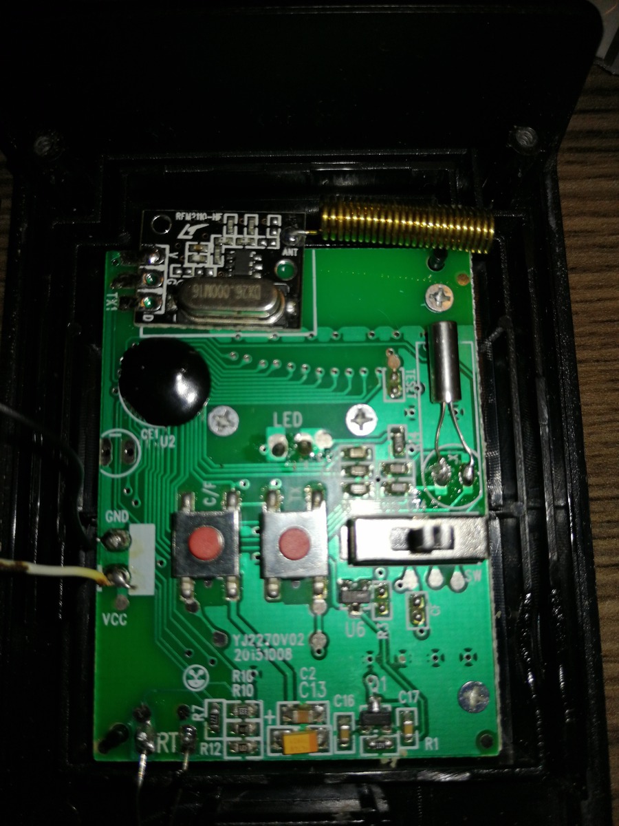

Hab da ein Problem mit der Wetterstation von Lidl von der Marke Auriol
IAN307252
Der Aussensensor spinnt seit kurzem... zuerst hat er minus 10 angezeigt
und jetzt nach Wechsel der Batterien zeigt er nur noch - 50 Grad Celsius
an.
Der verbaute Thermistor hat 50kOhm welchen ich mal getauscht habe...hat
aber leider nichts gebracht.
Da das Gerät aber bis dato sehr gut funktioniert hat veruche ich mein
Glück hier ob jemand einen Tipp hat was es sonst noch sein könnte? Die
Kanäle lassen sich auch nicht umstellen da reagiert das Gerät gar nicht.
Die Umstellung von Celsius auf Fahrenheit funktioniert auch die
Übertragung zur Hauptstation... Da steht dann LL.LL.
Kann da ein SMD Bauteil kaputt sein??
Der Schiebeschalter?
Mit bitte um Hilfe sonst muss ichs verschrotten was ich schade finde.
Lg Christian

Pack die Platine mal bei 70°C für 2-3 Stunden in den Backofen.
Ohne Batterie natürlich.
oft ist Feuchtigkeit die Ursache von solchen seltsamen Fehlern.
So habe ich schon einige Platinen (auch Aussenthermometer) wieder zum
spielen gebracht.

Ok muss ich mal probieren.. Mich  macht nur stutzig dass die Kanäle
nicht umschaltbar sind... Werde berichten lg und danke vorerst mal
von G. H. (schufti)
Habe ein ahnliches Teil. Der Kanalwechsel wird da nur bei Neustart
(Batterie raus/rein) übernommen. Danach muss man auch den Sensor mit der
Basis neu paaren:
Channelknopf an Basis halten bis es piept, dann Tx an Sensor drücken -
zur Bestätigung piept Basis mehrmals.
