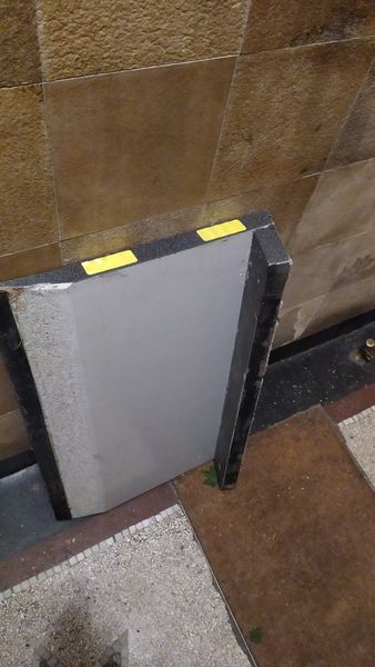

ich habe folgende (einmalige) Aufgabenstellung:
Ich habe diesen Artikel:
https://www.amazon.de/gp/product/B095N2TT5P
(Gummistreifen 3mm stark, 10cm breit, Materialangabe: NR/SBR)
und den muss ich auf ebenso 10cm breite Alustreifen kleben, ca. 50cm
lang, mit einem 90° Winkel drinnen, 4x das ganze.

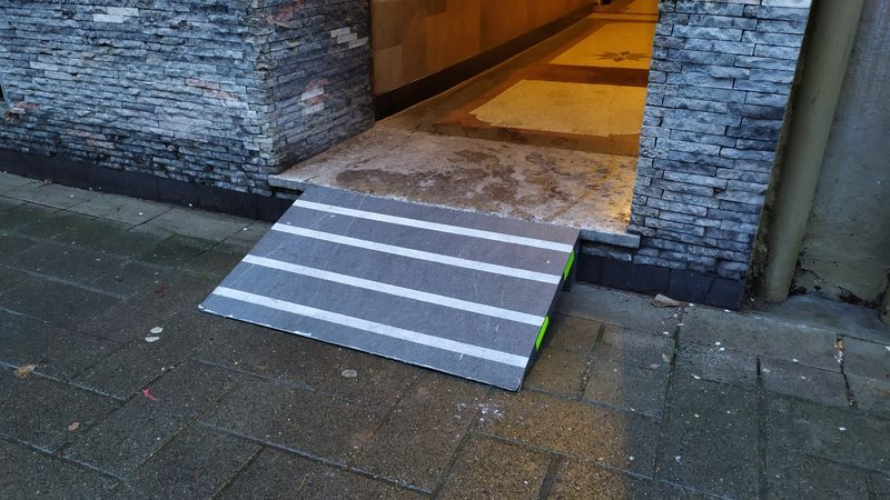

Belastung sollte so keine draufkommen, es sind quasi angelötete
Alu-Keile unter einer (temorären) Rampe die auf eine Steinstiege kommt,
und der Gummi soll Kratzer auf der Steinstiege verhindern.
Welchen Kleber nehme ich da am besten?
