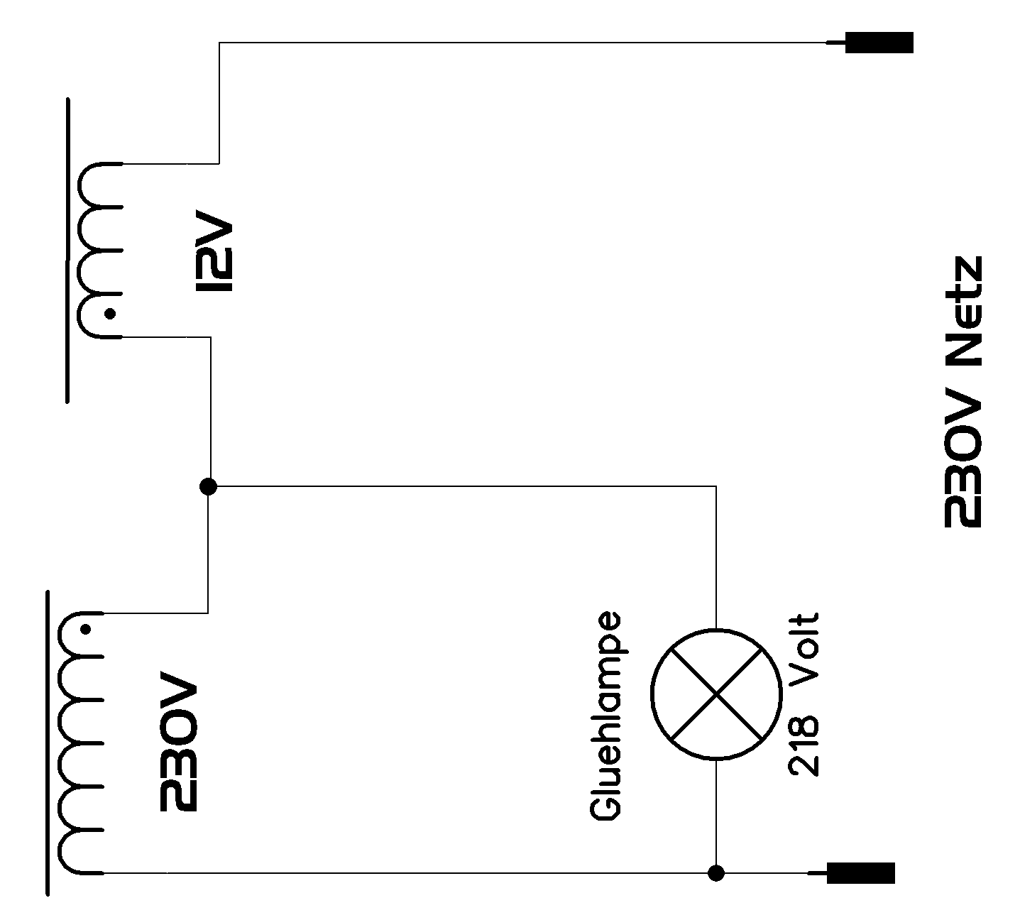

von Gerald K. (geku)
Felice D. schrieb:
> Da ich insgesamt vier Trafos habe wird es ziemlich teuer werden vier
> weitere zur Spannungsreduzierung zu kaufen.
Man könnte auch einen Spartrafo vor die vier anderen Trafos schalten.
Welche Gesamtleistung wird benötigt?
https://de.m.wikipedia.org/wiki/Spartransformator
https://amzn.eu/d/6tfjOBf
Man kann auch einen Transformator mit 220V auf 9V nehmen und die beiden
Wicklungen in Serie schalten.
220V+9V ans Netz, 220V Wicklung an die anderen Transformatoren. Diese
sorgen für die Potentialtrennung.
Die Leistung des Spartrafos kann kleiner als die Summe der Leistung der
vier nachgeschalteten Trafos sein.
Dimensionierung des Spartrafos siehe:
https://de.m.wikipedia.org/wiki/Spartransformator#Beispiel
**Vosicht** beim Arbeiten mit Netzspannungen!

Spannungsreduzierung per Spartrafo. Grob überschlagen geben 8A 560VA
bzw. 2,6 Ampere primär. Da der volle Strom nur durch die kleine
12V-Wicklung muß. wäre ein 12V-Trafo mit 35VA ausreichend. So man hat
oder findet, waren diese für Halogenleuchten üblich und billig.
