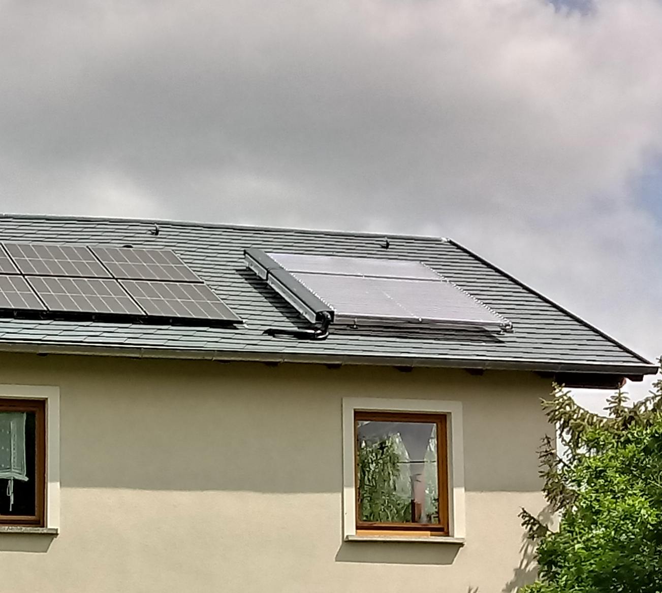

Ob diese Anlage den versprochenen Ertrag bringt? Da hat wohl Jemand das Prinzip nicht verstanden...
Die Umwälzpumpe mit Solarstrom wird's schon richten ;-)
Wenn aber durch Neigung=0° der Röhren (die sind hier HORIZONTAL angeordnet!) keine Wärme am Kollektor ankommen kann?
Ja, DU. Statt über andere zu nörgeln sollte man sich besser erst mal informieren sonst steht man schnell selbst als der Depp da. Das sind Viessmann Vitosol-300. Ich zitiere aus dem Datenblatt: "Ebenso ist eine Montage in Querrichtung möglich, Vakuumröhren liegen parallel zum Dachfirst" und weiter "um eine Zirkulation [...] muss der Neigungswinkel zur Horizontalen größer Null betragen". Das bekommt man natürlich auch in dieser Montageform hin.
Übrigens, Heatpipes in Notebooks funktionieren auf wundersame Weise ebenfalls in der Waagerechten oder gar Überkopf. Und das schon seit Jahrzehnten.
Einige meiner Vakuumröhren lagen dummerweise im offenen Karton (zur Bruchkontrolle geöffnet) draußen waagerecht herum.
Nach nur wenig Sonnenbestrahlung sind an den HeatPipe Köpfen die Styroporverpackungen weggeschmolzen!
Das mag zwar weniger gut sein als mit Neigung, funktionieren tut es allemal!
