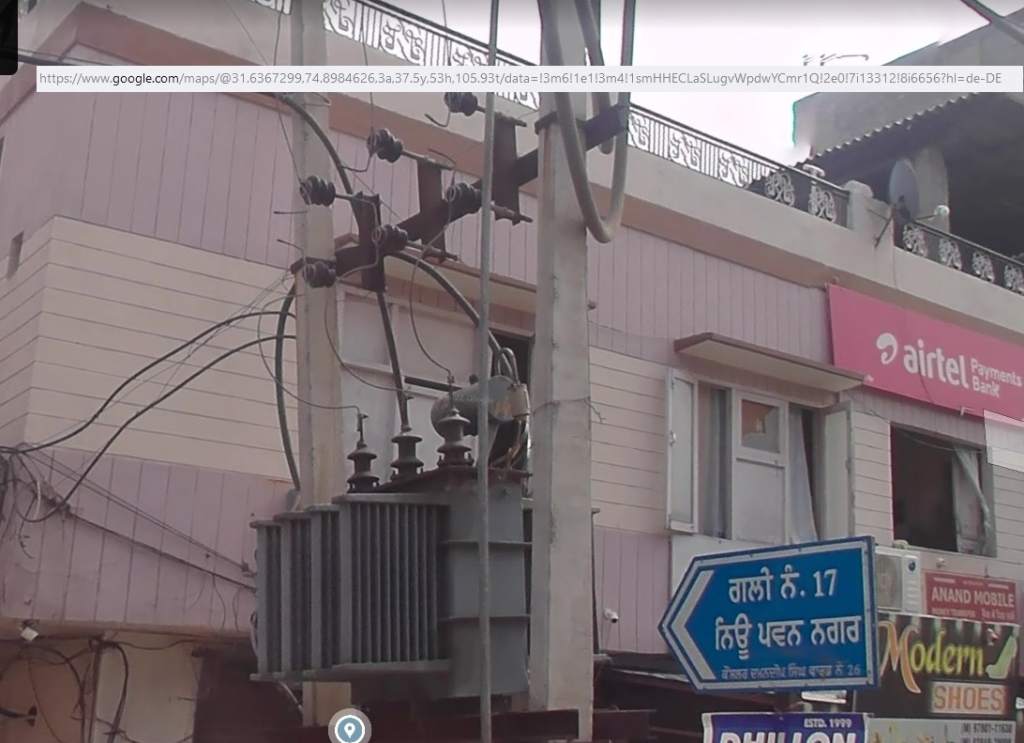

In Indien wirst du aber auch nicht wegen eines solchen Videos auf alles
mögliche verklagt ;-))
Hier gilt das womöglich als Beweismittel.
