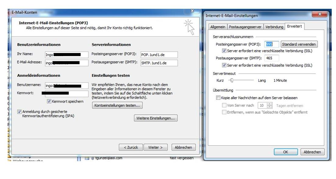

Hallo und guten Tag,
ich habe seit 2 Tagen hier ein Problem mit meinen E-Mails.
Ich habe schon vor einem Monat eine Nachricht bekommen, das der
unverschlüsselte Zugriff TLS1.0 und TLS 1.1 für IMAP und SMTP zum
16.05.2023 eingestellt wird mit der Bitte SSL/TLS zu aktivieren. Das
habe ich das meines Erachtens auch getan (siehe Screeshots) und die
entsprechenden Verschlüsselungsnummern eingegeben. Die Nummern für POP3
und SMTP habe ich den Internet entnommen. Das wären wohl die sicheren
Ports.
Nun kann ich aber seit dem 17.05.2023 keine E-Mails mehr empfangen
(siehe Screenshot).
Kann mir einer weiter helfen. Ich verwende Outlook2010 in Win7
von Mario M. (thelonging)
Meiner Meinung nach muss der Haken bei gesicherter
Kennwortauthentifizierung raus.
von Niklas G. (erlkoenig) Benutzerseite
Windows 7 hat standardmäßig anscheinend nur TLS 1.0 aktiviert. Du kannst
manuell über die Registry TLS 1.2 aktivieren:
https://www.der-windows-papst.de/2022/06/30/windows-7-outlook-2010-tls1-2/
https://learn.microsoft.com/de-de/archive/blogs/schrimsher/enabling-tls-1-1-and-1-2-in-outlook-on-windows-7
Oder halt aktuelle Software benutzen.

von Ingo L. (grobian)
Tool IIS Crypto  hat funktioniert.
Haken bei gesicherter Kennwortauthentifizierung darf nicht gesetzt sein.
SSL mus beides aktiviert sein.
Vielen Dank euch.
