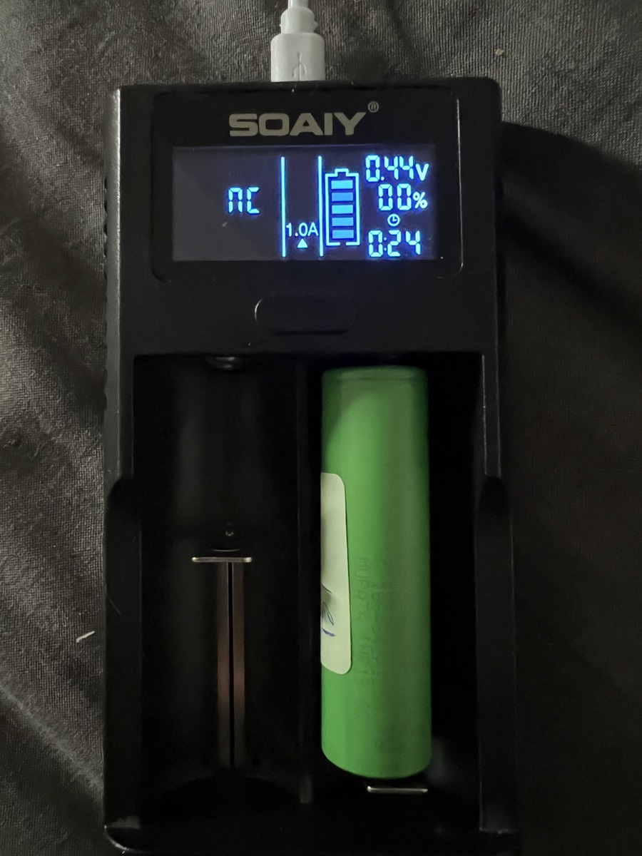

Hallo zusammen
ich versuche aktuell einen 18650er Akku zu laden. Dieser Akku war mehrere Monate in einem Gerät eingesetzt mit einem zweiten Akku. Ohne Nutzung aber Anfangs voll geladen. Problem ist jetzt, das ich glaube, es ist Tiefentladen und defekt.
Schließe ich es ans Ladegerät an ist er bei 0% und hat anfangs eine Spannung von 0,31 V gehabt nach ca 25min immernoch 0% und eine Spannung von 0,44V.

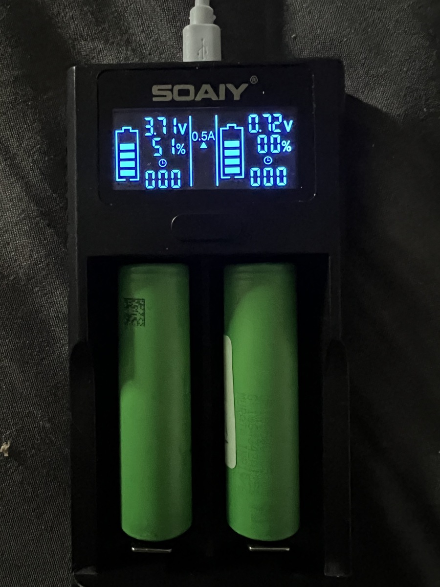

Lege ich das zweite dazu ist dies bei 50% mit 3,7v was okay scheint aber dann spirngt der vermeintlich defekte auf 0,72 V mit 0%. Nehme ich den zweiten wieder raus bleibt er auch bei den 0,72V und springt nicht wieder zurück.
Kann ich hier davon ausgehen das er defekt ist oder soll ich ihn weiter über den ganzen Tag mit 1 Ampere laden ohne den zweiten und hoffen das er über die Nacht wieder Strom bekommt? Ich habe keine Erfahrung mit solchen Akkus…
Während dem schreiben sind nochmal 10 Minuten vergangen und ich habe 0,91 mit 0%
Wäre für jeden Rat dankbar!
#7417013
Wenn er langsam weiter steigt ohne heiß zu werden einmal durchladen und Morgen prüfen ob er seine Spannung hält. Nicht unbeaufsichtigt lassen, wenn er die Ladung nicht annimmt setzt er die Leistung in Wärme um. Das spürt mann recht schnell. Ein weiteres Merkmal wenn er schrott ist, ist das die Spannung schnell wieder fällt.
#7417062
Michael B. schrieb:
Daher verhindert die eingebaute Schutzschaltung
Diese schlecht fotografierten Sony, oder wenn neuer Murata Zellen, haben keine Schutzschaltung die eine Ladung verhindert. Darin ist als einzige Sicherung das CID im Kopf verbaut welches die Zelle bei Überdruck oder Übertemperatur vom Plus- Anschluss trennt. Wenn die Zellen länger als einen Tag tiefentladen waren würde ich sie wegschmeißen. Für das daraus möglicherweise entstehende Fiasko sind die zu billig. Ich habe mal, unter kontrollierten Bedingungen, und unter ständiger Beobachtung einige tiefentladene LG-Zellen eines Akkupacks aufgeladen. Die waren schon auf über 3V/Zelle als eine davon unvermittelt heiß zu werden begann! Hab die Zellen dann schleunigst in einem bereitstehenden Eimer Wasser zur Kühlung versenkt und ins Freie gestellt.
#7417103
Auch wenn manche Ladegeräte eine wiederbelebung toter Akkus versprechen, sollte man das nicht machen. Unter 1V sind die Dinger tot und bleibens auch. Das Risiko ist viel zu hoch um da mehr als einen rein neugierdehalber gemachten Versuch zu starten. Die zu irgendwas anderem zu verwenden verbietet sich von selbst.
