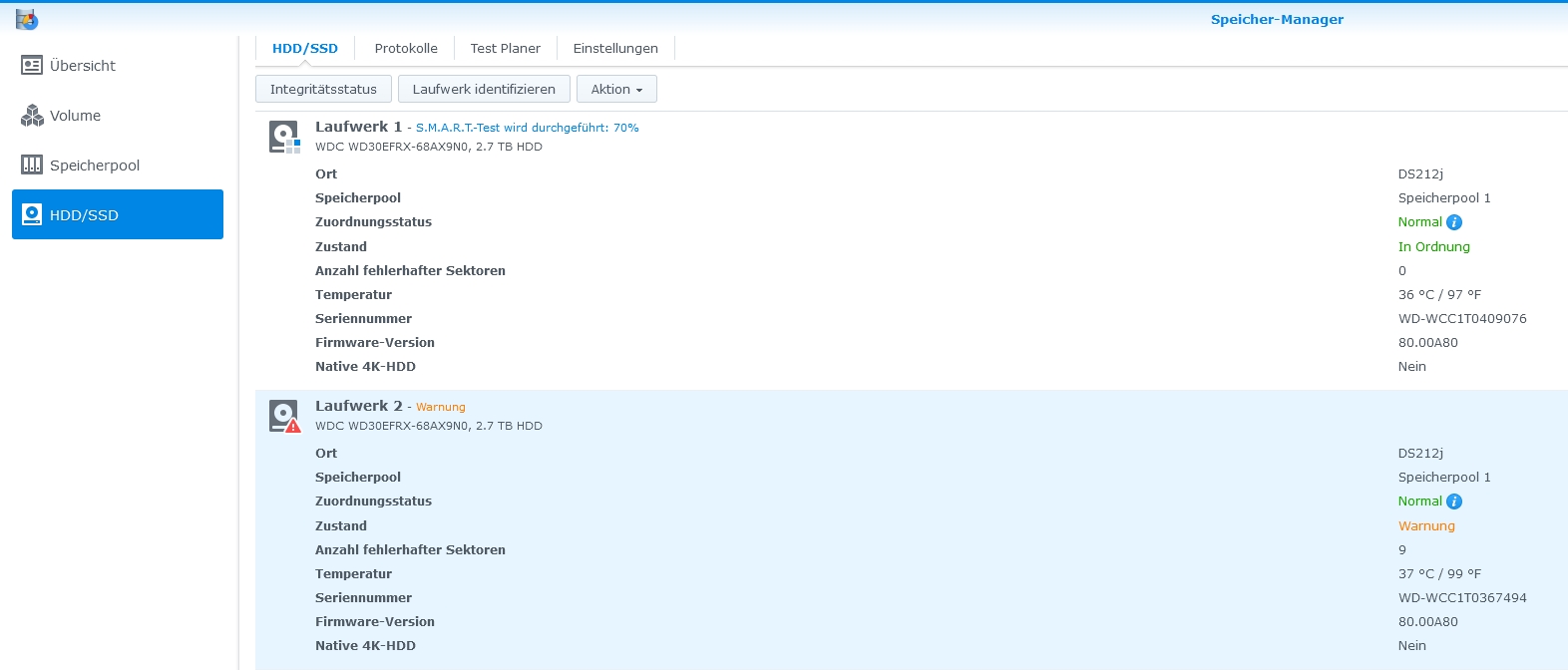

Ich betreibe zwei 3G WD30EFRX im Raid 1 Verbund.
Nach 53600 Betiebsstunden meldet die Synology Diskstation, dass bei der
zweiten Festplatte 8 Sektoren defekt sind. Der Datenzugriff ist merklich
langsamer.
Ich habe drei Fragen:
- ist rascher Handlungsbedarf erforderlich?
- sollte man beide Festplatten tauschen?
- wenn ja, macht es Sinn beide HDs gegen SSDs zu tauschen, oder ist
deren Zuverlässigkeit zu gering
Ja. Wenn Du wartest bis die noch intakte Platte
ebenfalls versagt, hast Du ein Problem.
Ich würde es tun. Wenn beide Platten vom gleichen Typ sind und eine
fällt aus, hätte ich kein großes Vertrauen mehr in die zweite mit der
gleichen Laufzeit.

von Stephan S. (uxdx)
> langsamer.
ja, 53600 Stunden sind ca 6 Jahre, vermutlich 24/7, da beide vom
gleichen Typ ist die Wahrscheinlichkeit erhöht, dass auch die andere HDD
Fehler bekommt. Lass mal mindestens 1x täglich die Smartmontools
drüberlaufen und schau Dir an, ob sich die Werte ändern
ja, aber in Zukunft bitte verschiedene Typen, ggf. auseinanderliegende
Produktionsdaten, zumindest aber unterschiedliche Firmware
>   oder ist deren Zuverlässigkeit zu gering
SSDs haben heute eine grössere Zuverlässigkeit als HDD, sofern man
Markenware nimmt

von C-hater (c-hater)
> langsamer.
Ja, defekte Platte tauschen. Was sonst? (blöde Frage!)
Ganz sicher jedenfalls nicht gleichzeitig. Allenfalls erst, nachdem das
RAID nach dem Tausch der defekten Platte wieder "clean" ist. (Auch
wieder: blöde Frage!)

von Gerald K. (geku)
Ich werde jetzt rasch die Festplatte tauschen. Ein neunter fehlerhafer
Sektor ist dazu gekommen. Die Daten habe ich gesichert.
1. Samsung 870 EVO SATA III 2.5 Zoll SSD, 4 TB, 560 MB/s Lesen, 530 MB/s
Schreiben => 2x 238,98€
2. Western Digital Red 4TB 3.5 Zoll NAS Interne HD 180MB/s - 5400 RPM -
WD40EFAX => 2x 86€
- die Synology DS212j unterstützt maximal 3G, können 4G ein Problem
sein?
- die jetzige HD WD30EFR verwendet das CMR-Aufzeichnungsverfahren, die
WD40EFAX das SMR-Verfahren, kann es Probleme mit RAID 1 geben?
- können die 2.5" ein Problem beim Einbau in die DS212j sein?
Rechtfertigt die 3-fache Geschwindigkeit den höheren Preis.
Wahrscheinlich ist die WD30EFZX noch besser geeignet:
WD30EFZX Red Plus interne Festplatte NAS 3 TB (3,5'', Datenübertragung
bis 175 MB/s, Workload 180 TB/Jahr, 5.400 => 2x 107€
+ 3G
+ SMR Aufzeichnungsverfahren
+ 2.5"

Kontrolliere mal, wie warm Deine Festplatten bei Deiner Nutzung in ihrem
NAS-Brutkasten werden!
https://www.mikrocontroller.net/attachment/599270/WD30EFR.jpg
Da habe ich einiges durcheinander gebracht, danke für die Hinweise!
