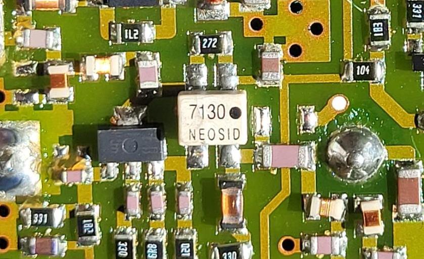

Hallo Forenteilnehmer,
benötige wieder einmal Hilfe.
Um welchen Bauteil handelt es sich bei 7130 NEOSID.
Stammt aus einer Dachantenne von einem Audi A3.
Danke
von Michael B. (laberkopp)
von Thorsten S. (thosch)
Es dürfte sich mit hoher Wahrscheinlichkeit um ein kundenspezifisches
Bauteil vom Hersteller Neosid handeln. Neosid stellt schon auf der
Webseite  die eigenen Kompetenzen in der Entwicklung kundenspezifischer
Teile heraus...
Ist wohl irgendwas wie ein Anpaßnetzwerk oder HF-Filter...
Zu kundenspezifischen Teilen wirst du keinerlei Informationen erhalten.

Naja, was heißt kundenspezifisch. Die haben auch einen Haufen
Standard-Bauteile aus dem Datenbuch hergestellt, die man auch bei
diversen Händlern finden kann.
Das Teil wird wohl ein ganz normaler Bandpaß, oder auch Übertrager sein,
wie es die damals in Massen gab. Könnte der TO ja mal durchpiepsen ...

Vielen Dank an Alle, habe mir schon gedacht, dass es irgend ein
Übertrager ist, werden den mal ausmessen.
Melde mich dann nochmals, trotzdem vielen Dank.
Das heißt exakt, daß dieses Bauteil für den Kunden Audi (oder dessen
Zulieferer) angepaßt oder maßgeschneidert wurde und dann unter einer
Typnummer, die sich nirgends im Katalog findet, nur an ebendiesen Kunden
verkauft wird.
Daher gibts auch keinerlei Hinweise auf die Funktion und die technischen
Daten. Außer den Infos, die man aus der Schaltung erkennen kann...
Und da deutet die Einbauposition darauf hin, daß es wohl ein
Anpaßnetzwerk (Impedanztrafo) und ggf. ein Filter beinhalten müßte. Aber
das sind nur mehr oder weniger gut begründete Vermutungen.

Einnert mich optisch an
https://web.archive.org/web/20020612152143/http://www.neosid.de/ms35bild.htm
4,5mm x 3,4 x 3,1
Variante 7130 ist aber nicht aufgelistet(vielleicht auch gar anderer
Typ), geht bis 7105
https://web.archive.org/web/20010306141326/http://www.neosid.de/ms35.htm
https://tvsat.com.pl/PDF/M/ms35_neo.pdf
