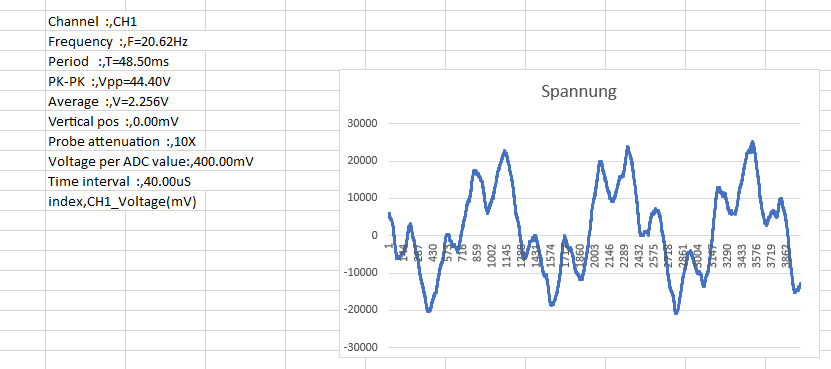

Es handelt sich um den Sportsound eines Elektroautos. Hier ist ein
größerer Außenlautsprecher mit Box sowie zwei kleinere Innenlautsprecher
angeschlossen.
Der Außenlautsprecher ist nicht so einfach zugänglich, daher kann ich
nicht so einfach sagen was draufsteht.
Ich habe mit einem Oszi eine Außenlautsprecher Ader bei Vollgas gegen
Masse aufgezeichnet.
Kann man darüber auf die (halbe?) Leistung schließen?
