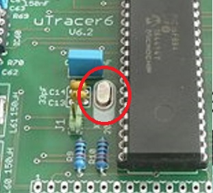

bin auf der suche nach bedrahteten miniatur Quarzen.
Welche Frequenzen benötigst du?
ungefähr nur halb so groß wie HC49.
Länge, Breite, Höhe, Fläche, Volumen?
Vielleicht HC-46? https://www.digikey.de/de/products/filter/quarze/171?s=N4IgjCBcoGwJxVAYygMwIYBsDOBTANCAPZQDaIALGGABxwDsIAuoQA4AuUIAyuwE4BLAHYBzEAF9CAWgBMiECkj8ArgWJkQAVmbjJIOZHIBHZej4AvHUA
Laut Anleitung sollte der Quarz wohl bei 20MHz schwingen (Layout S.23 bzw. Stückliste S.26) https://www.dos4ever.com/uTracer6/uTracer6_con_man.pdf
Soetwas wie der ECS-200-20-46X könnte laut Maßangaben im DB passen. https://www.digikey.de/de/products/detail/ecs-inc/ECS-200-20-46X/2676592
Mario M. schrieb:
Da sollte ein extra Lötauge für normale Quarze im Raster 4,88mm sein.
Warum glaubst du das? Auf der Abbildung der Platine in der Anleitung (S.23) ist davon nichts zu sehen.

Reine Mutmaßung und wie man sieht unzutreffend. Die weiße Fläche unter dem Quarz hielt ich für den Bestückungsaufdruck in HC49-Größe und den schwarzen Punkt für besagtes Lötauge. Bei genauerer Betrachtung handelt es sich wohl um eine Isolierfolie mit Lochung für HC49.

Um Mutmaßungen vorzubeugen, ist die halbwegs vollständige Nennung der Anforderungen die beste Möglichkeit. Als nächste Salamischeibe kommen dann die Anforderung bzgl. Lastkapazität?
So ganz ins Blaue geschossen war das nämlich nicht - immerhin handelt es sich bei der gezeigten Platine um die des μTracers.
Einem HC-49 die Beine zu verbiegen, kann leicht zu Stress an der Kontaktdurchführung führen - also Vorsicht.
