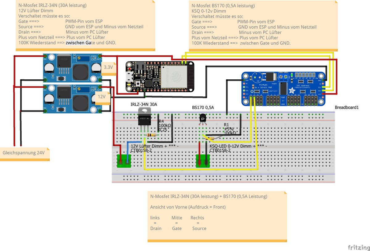

Die Frage stellte ich mir deshalb da ich folgende Schaltung im Anhang
habe und den GND vom 12V Anschluss (es soll dort ein 12V PC-Lüfter und
rechts daneben eine Konstant-Stromquelle die mit 0-12V gedimmt wird (12V
kommen von der KSQ)  gedimmt werden eben den gleichen GND haben.
Ps. auf dem Schaltplan ist mir der BS170 etwas nach oben gerutscht :)

Deine Masseführung bzw. -Verdrahtung ist scheisse.
Es muss sternförmig verteilt werden, ausgehend von dem/den
Spannungsreglern. Den Lüfter möglichst noch direkt an die
24V-Quelle.
> habe
Die hat mindestens einen Fehler, das Gate vom IRLZ34N ist falsch
angeschlossen, das sitzt nämlich ganz links. IRLZ34N und BS170 haben
VERSCHIEDENE Pinouts! Außerdem sollte man die Masse direkt vom Netzteil
an das BReadboard anschließen und nicht über ein anderes Board führen.
Das KANN funktionieren, wenn nur geringe Ströme fließen (sagen wir max.
1A), macht aber sicher Probleme, wenn die größer werden.
Die ganze Lyirik in deiner Zeichnung ist für die Katz. Zeichne einen
vernünftigen Schaltplan.

Dem Lüfter täte eine Freilaufdiode gut, der IRLZ funktioniert besser
wenn man ihn nach Datenblatt beschaltet, bei der LED sehe ich jetzt
nicht wo die 12V herkommen sollen, und das Board rechts oben sieht sehr
nach einem zur MOSFET-Ansteuerung ungeeigneten
LED-Konstantstromsenkenboard aus, versuche doch erst mal direkt mit den
Ausgängen des ESP, aber dann auch mit MOSFETs die schon bei 2.8V voll
durchgesteuert sind, dazu taugt weder der BS170 noch der IRLZ.

von Achim A. (achim_a)
Vielen vielen Dank für diese Info...und ich dachte die Pins der
N-channel Mosfets wären überall gleich...Was für ein grober Fehler.
Danke auch für den Hinweis den GND direkt vom Hauptbetzteil
abzugreifen..
Da muss und werde ich nun einiges umbauen.
Ja meine Schaltplanzeichnung ist unter aller Sau wenn ich dies mir
professionell gezeichneten vergleiche...
Zur Freilaufdiode müsste ich mal eine Bespielzeichnung mir
ansehen...muss man diese anhand des Verbrauchers noch berechnen ? Oder
sind die alle gleich?
Bei dem BS170 der fürs Dimmen der KSQ zuständig ist übernimmt die
Spannungsversorgung die KSQ...Diese hat...plus/minus out für die LEDs
...220v in als Spannungsversorgung...und 0-12V dimm +/- für das dimmen
der LEDs
Die 12 V werden hier vom KSQ bereitgestellt...der PWM des
Microcontrollers regelt hier nur den BS170...
Grüsse Achim

von Michael B. (laberkopp)
Es wäre eine Diode notig, die die Spannung des Verbrauchers aushält, den
Strom aushält, und schnell genug schaltet, bei 50Hz PWM tut es eine
Netzgleichrichterdiode wie 1N4001, bei 20kHz besser eine schnelle Diode
wie BA157/UF4001 oder gleich eine Schottky wie SB360/MBR2545.

von Alexander (alecxs)
Soweit ich das verstanden habe sind diese Breadboard''s' doch nur zum
testen gedacht. Von daher ist es erstmal völlig egal wie du Masse
verteilst.
von Dietrich L. (dietrichl)
> verteilst.
Nein, das ist nicht egal.
Was nützt dir ein Test, wenn die Schaltung auf Grund der schlechten
Masse nicht oder nur teilweise funktioniert.
Bitte? wir reden hier nicht von Audio oder HF, und so ein LM2596S hat
wieviel Watt, 10 W?
von Rainer W. (rawi)
Michael B. schrieb:
> Dem Lüfter täte eine Freilaufdiode gut ...
Dem Lüfter ist das ziemlich egal. Sterben tut eher der MOSFET.
Alexander schrieb:
> Von daher ist es erstmal völlig egal wie du Masse verteilst
Das stimmt schon in Bezug auf Breadboards ich verbaue im Abschluss an
den Test jedoch alles auf eine Platine und verlöte dort die
Verbindungen.
Oben wurde mir nun erklärt man solle die Masse als den GND stets von der
Hauptgleichstromquelle nehmen (Netzteil sofern ich nach dem Netzteil die
hier kommenden 24V auf 5v und auf 12v mit einem dc/dc stepdown Wandler
herunter regle....weiter wurde mir gesagt ich solle die Masse dann
stetnförmig zu seinen Verbrauchern ziehen..
Wohl wegen Störquellen...zumindest wenn ich bei den Stepdown wandern den
Widerstand  von GND-in und GND-out Messe erhalte ich gerade mal 0.6
Ohm..also fast nichts...Was ich nicht auch bei einer
Drahtdurchgangsverbindung hätte..
Jetzt frage ich mich wie wichtig ist dieser direkte Abschluss an das
Hauptnetzteil der Masse...
Ich muss es nur noch besser verstehen
Grüsse achim
Danke für den Hinweis...Ich hätte jetzt fast eine Single-led die man von
Arduino-test-sets her kennt verbaut...Ich konnte zur Berechnung dieser
Diode nicht viel aus meinem schlauen Buch lesen sondern nur das sie nur
dazu da ist den Strom in eine Richtung zu sperren
Je höher also die Hz frequenz ist desto langsamer kann die Duode sein...
dann bräuchte ich schon Gast sehr träge dioden
Mein PWM wird bei der Konstantstromqelle dem MeanWell HLG-185h-c700b (3
dimm Funktionen u.a. auch 1-10v laut Datenblatt)
Mit 1000 Hz
Und den Lüfter wollte ich mit 33000 Hz ansteuern...Das soll wohl auch
dazu dienen das wenn der Lüfter in der Drehzahl geregelt wird das er
nicht pfeift
