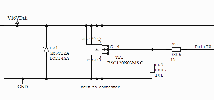

Guten Morgen,
habe heute neue Prototypen Platinen bekommen und übersehen, dass bei der
Bestückung die Pull Down Widerstände zu einem N Kanal Fet fehlten (RK3)
welcher direkt von einem uC gesteuert werden. Hatten die Elektroniken
kurz in Betrieb und dann sind wir erst auf den Fehler aufmerksam
geworden. Nun sieht es so aus als wäre der FET defekt, obwohl er noch
nie angesteuert wurde. Wie kann dies sein? Strombegrenzung war immer an,
also Ptot sollte nie überschritten worden sein. Ist an sich Teils einer
Dali Ausgangsstufe, können uns das nicht ganz erklären.
Danke
von Michael B. (laberkopp)
Wenn so ein MOSFET, weil DaliTX noch als Eingang also offen ist, auf
halber Leitfähigkeit hängen bleibt, kann die Verlustleistung die er zum
runterziehen des Dali Signals verheizt schon umbringen.
250mA bei z.B. 15V macht 3.75W, das macht der BSC120N03 auf Platine wohl
eine Zeit, aber ohne Kühlung (Kupferflächen) nur begrenzte Zeit mit.
RK2 ist übrigens ziemlich hochohmig  kostet ja schon 10%, normalerweise
wählt man RK2 1/10 so gross und RK3 10 x so gross
Hast du einen Brückengleichrichter zum Dali-Bus ?

von Michael (mm1)
Kenn mich mit Dali nicht aus aber wenn V16VDali eingeschalten wird kann
über die Miller Kapazität das Gate von dem FET geladen werden und er
schaltet ein. Wenn dann weder ein Pull-Down noch der µC rechtzeitig den
FET wieder ausschalten und V16VDali genügend Strom liefert, brennt er
durch.
Ein offenes Gate kann aber sich aber auch durch statische Aufladung,
etc. selbst leitend machen.
Ptot ist nur gültig im Schaltbetrieb. Wenn er nur halb leitend geworden
ist (Linearbetrieb) dann rauchet er viel früher ab.

War an sich in SW nie als Ausgang aktiv weil die SW das noch nicht
soweit hatte (Prototyp). Aber war natürlich als Eingang High-Z aktiv.
Ja Brückengleichrichter. Aber wenn RK3 größer und RK2 kleiner wird mein
UGS zu klein. uC ist ein 5V Controller.

High-Z "Ansteuerung" eines MOSFETs kann pös' daneben gehen, wenn beim
Einschalten nicht alles sauber entladen ist.

Wir hatten zwei Platinen in Betrieb (Dali Master+Slave) bevor wir es
bemerkten und den Pull-Down nach gelötet haben. Eine scheint zu
funktionieren, die zweite mach einen dauerhaften Kurzschluss also der
FET ist Dauer ein.
Reinhard schrieb:
> Ist an sich Teils einer Dali Ausgangsstufe, können uns das nicht ganz
> erklären.
Wenn Dali-TX hochohmig ist, dann wird der Mosfet durch irgendwelche
Schmutzeffekte "so halb" aufgesteuert und bekommt evtl. zu viel
Verlustleistung ab.
Nein, die gilt immer. Im Linearbetrieb wird sie nur recht schnell
erreicht.
Reinhard schrieb:
> also der FET ist Dauer ein.
Der hat die Siliziumschmelze hinter sich.

Im Linearbetrieb gibt es hotspots (bei Schaltfets, gibt auch spezielle
FET`s die für Linearbetrieb designt sind) und er brennt schon weit
unterhalb Ptot durch

Wird hier wohl nicht der Fall sein, aber als Hinweis: So wie das Gate
hier beschaltet ist, bilden RK2/3 auch noch einen Spannungsteiler.  Wenn
davon der untere Widerstand (RK3) fehlt, ist die Funktion als
Spannungsteiler außer Kraft gesetzt, die Steuerspannung geht voll auf
das Gate - und das ist sehr pingelig, was die Maximalspannung angeht.
