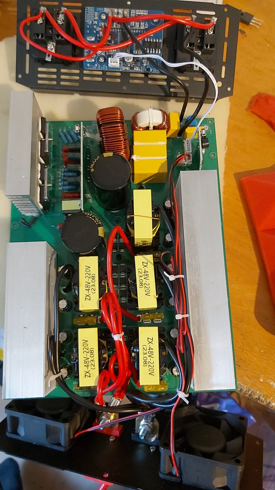

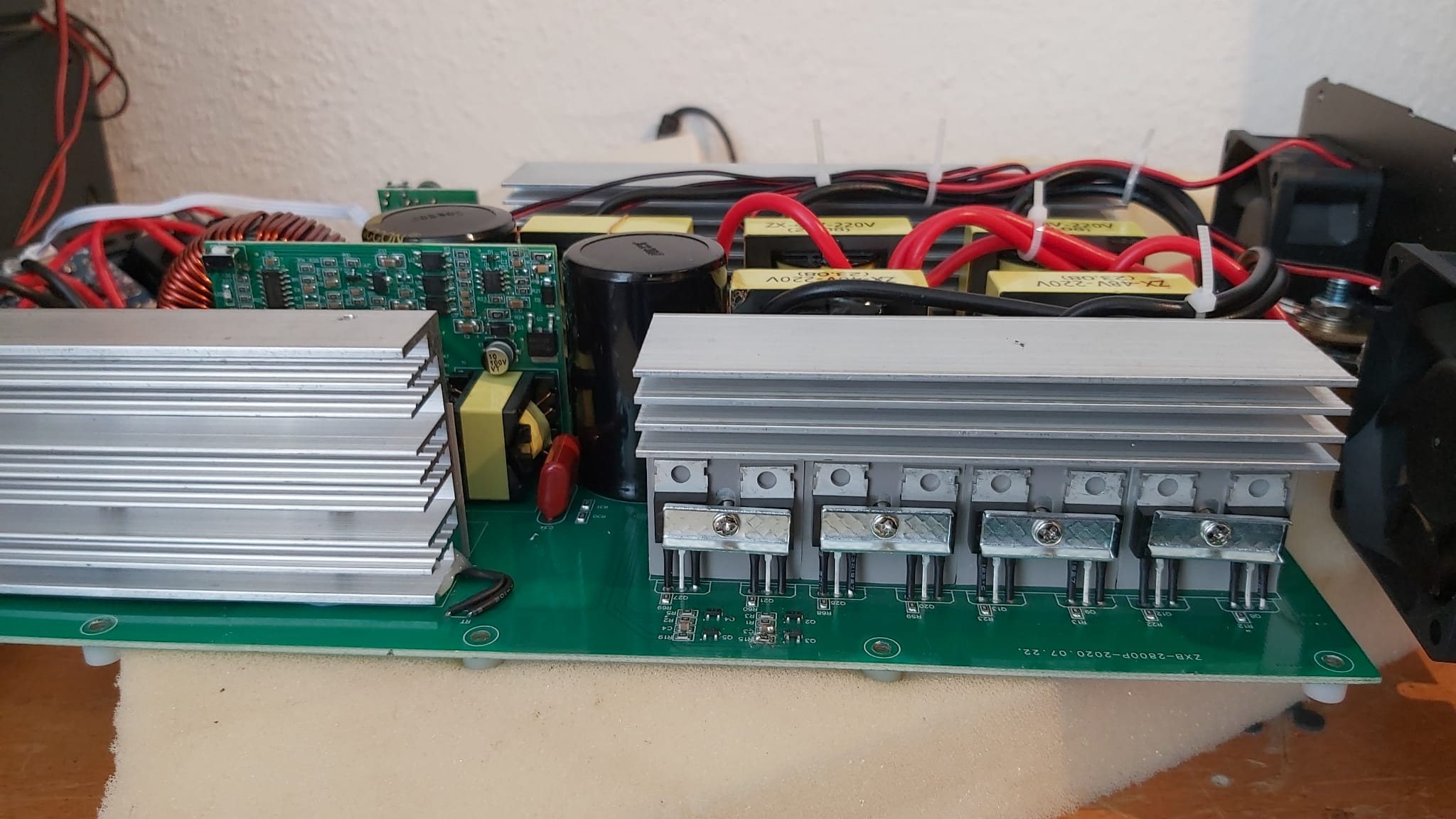

Hallo Leute! Ich bitte mal wieder um Hilfe- ich hab folgendes Problem ... Ich habe mir bei Ama.. einen 48V 6000W Wechselrichter bestellt, der nach längerer Lieferzeit endlich kam. Ich hab ihn an die Batterie angeschlossen und wollte ihn in Betrieb nehmen. Nach dem Einschalten hat das Display kurz aufgeleuchtet und dann gab es einen Knall und es wurde finster... Ich wollte das Gerät zurücksenden, musste aber dann feststellen, dass die Post dafür, nachdem das Teil aus China kam, 65 Euro haben möchte plus Zollerklärung usw. Nachdem das Teil gerade mal 200 Eur gekostet hat hab ich mich entschlossen, es selber zu reparieren. Gefunden hab ich eine Sicherung, die sich verabschiedet hatte. Diese möchte ich aber nicht einfach ersetzen, da es sicher einen Grund für deren Ableben gibt... Bitte um Hilfe wo zu Suchen. Bilder sind anbei, vielen Dank im Voraus und liebe Grüße, Christian

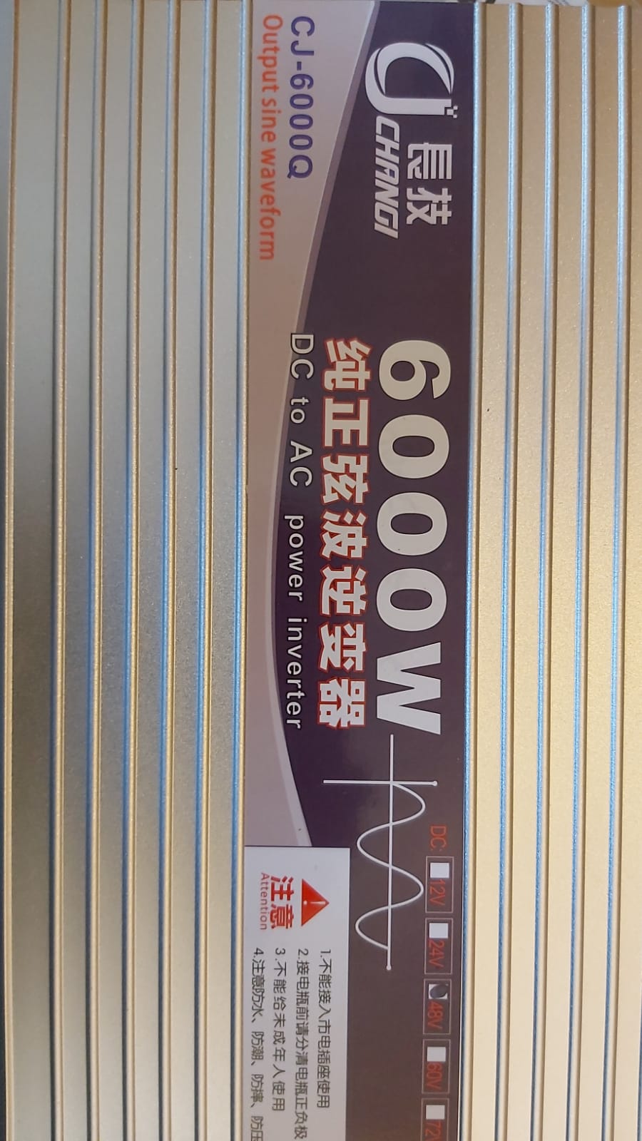

20A mal 5 sind 100 Amp mal 48V sind 4800 Watt aber keine 6000. Also Konstruktionsfehler, Gerät erfüllt nicht die Spezifikationen.
Bei Amazon heißt es:
Sofortige Spitzenleistung:6000W
Maximale Ausgangsleistung:3000W
Also definitiv keine dauerhaften 6kW.

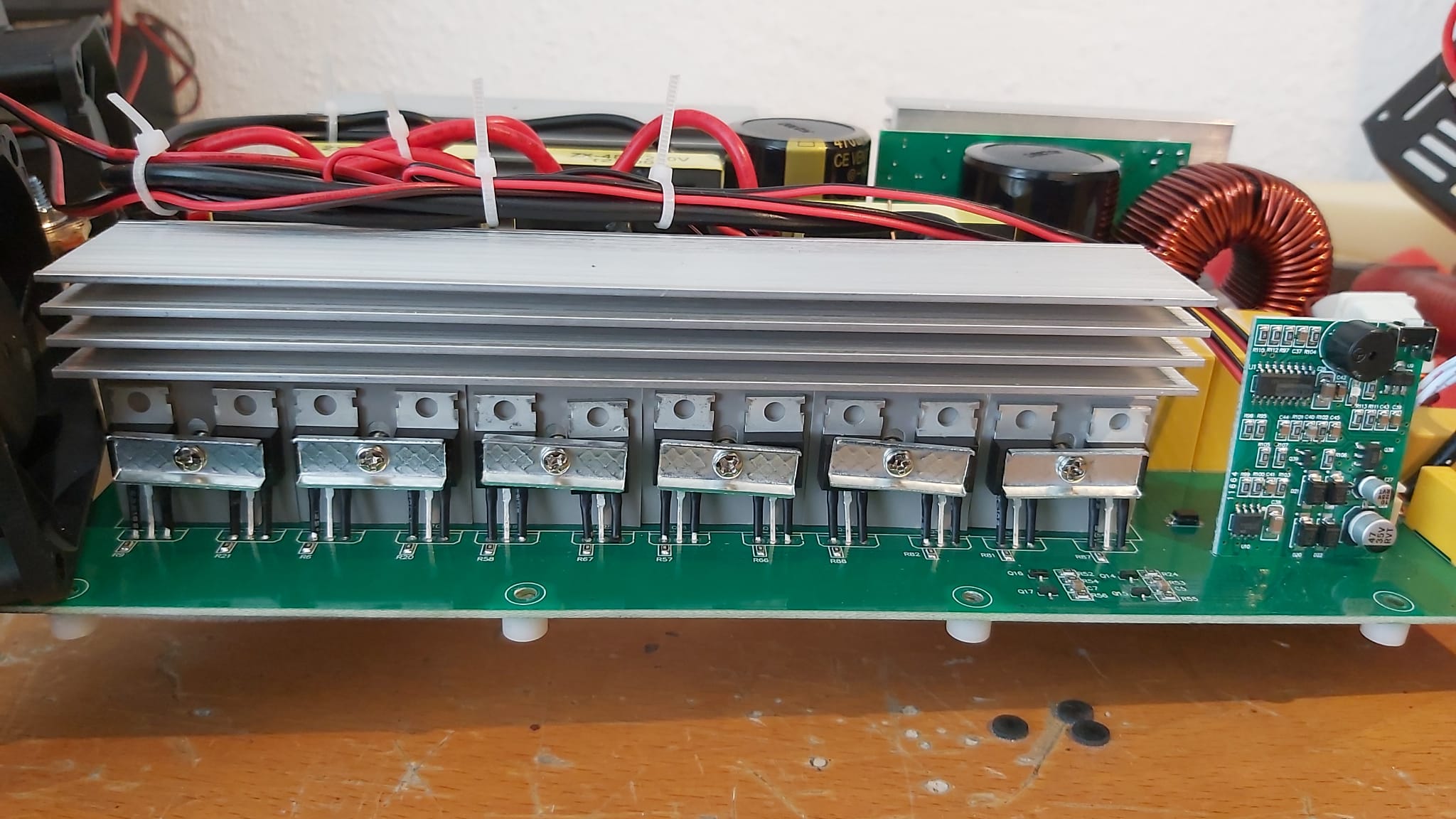

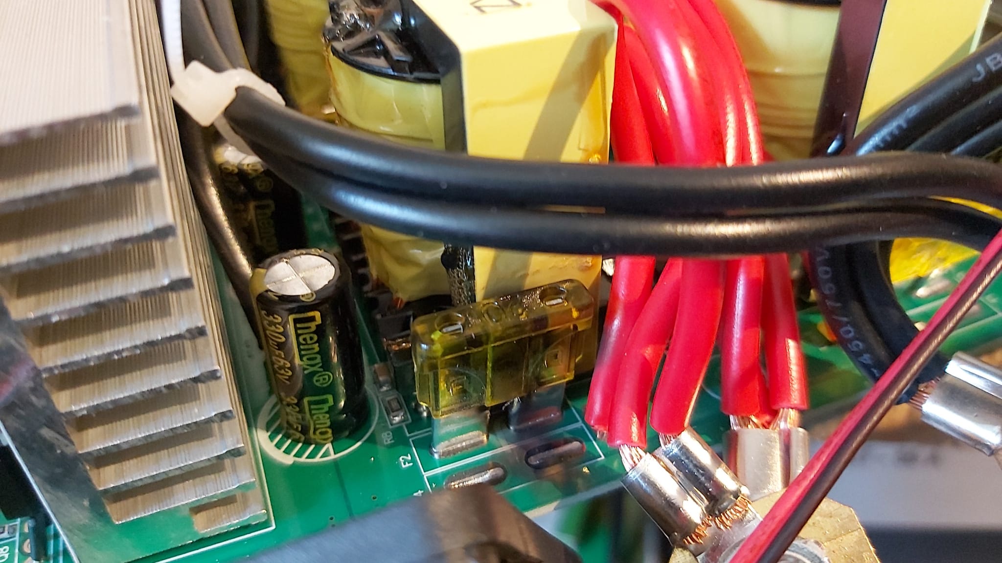

#7418687
Die Sicherung sieht nach typischem KFZ-Zubehör aus. Die sind i.a. nur bis 32V spezifiziert. Es ist zu befürchten, dass auch andere Bauteile knapp bemessen wurden. Bei Einschalten kann es durch die Kabelinduktivität kurz zu Überspannungen kommen, die eventuell die Mosfets der DC- DC Wandlerstufe getötet haben. Schau mal die Dinger an den Kühlkörpern an, ob da was aufgeplatzt/abgebrannt ist.
OP #7418691
Nein, nichts verbrannt- nur zwei Sicherungen

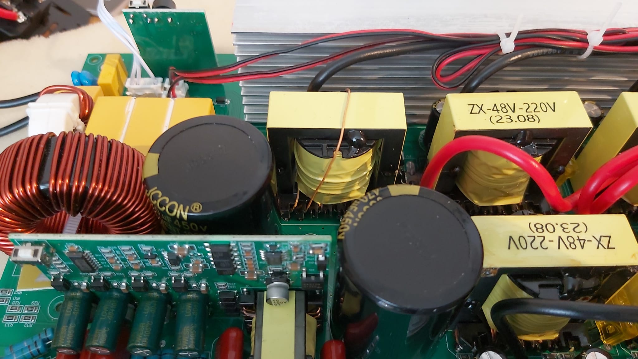

Probiers aus. Ein paar detailiertere Fotos von der Unter- und Oberseite der Leiterplatte sind nötig und auch welche vom Inneren des Geräts (mit erkennbaren Leistungshalbleitern und Bauteilwerten) würden da nicht schaden.
#7418742
Christian K. schrieb:
es war keine Last angehängt, einfach nur eingeschaltet
Genau so hatte ich es auch mal bei einem chinesischen Wechselrichter. Gleich zwei Mal, denn es passierte selbst beim Ersatzgerät. Habe den zerstörten Mosfet ersetzt (war immer nur einer kaputt), ab da ging es wieder. Allerdings durfte man den WR generell nur per Vorwiderstand an den Akku legen, sonst hätte es wieder zuverlässig geknallt. Also Einschalten ohne Last über z.B. 1R Vorwiderstand, dann den Widerstand brücken, dann erst die Last zuschalten... Bei dir wird sicher auch mehr als die Sicherung durch sein.
OP #7418761
L
Detailfotos anbei

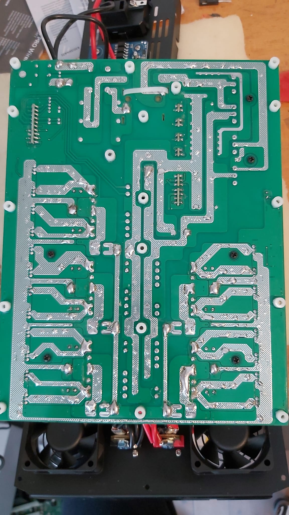

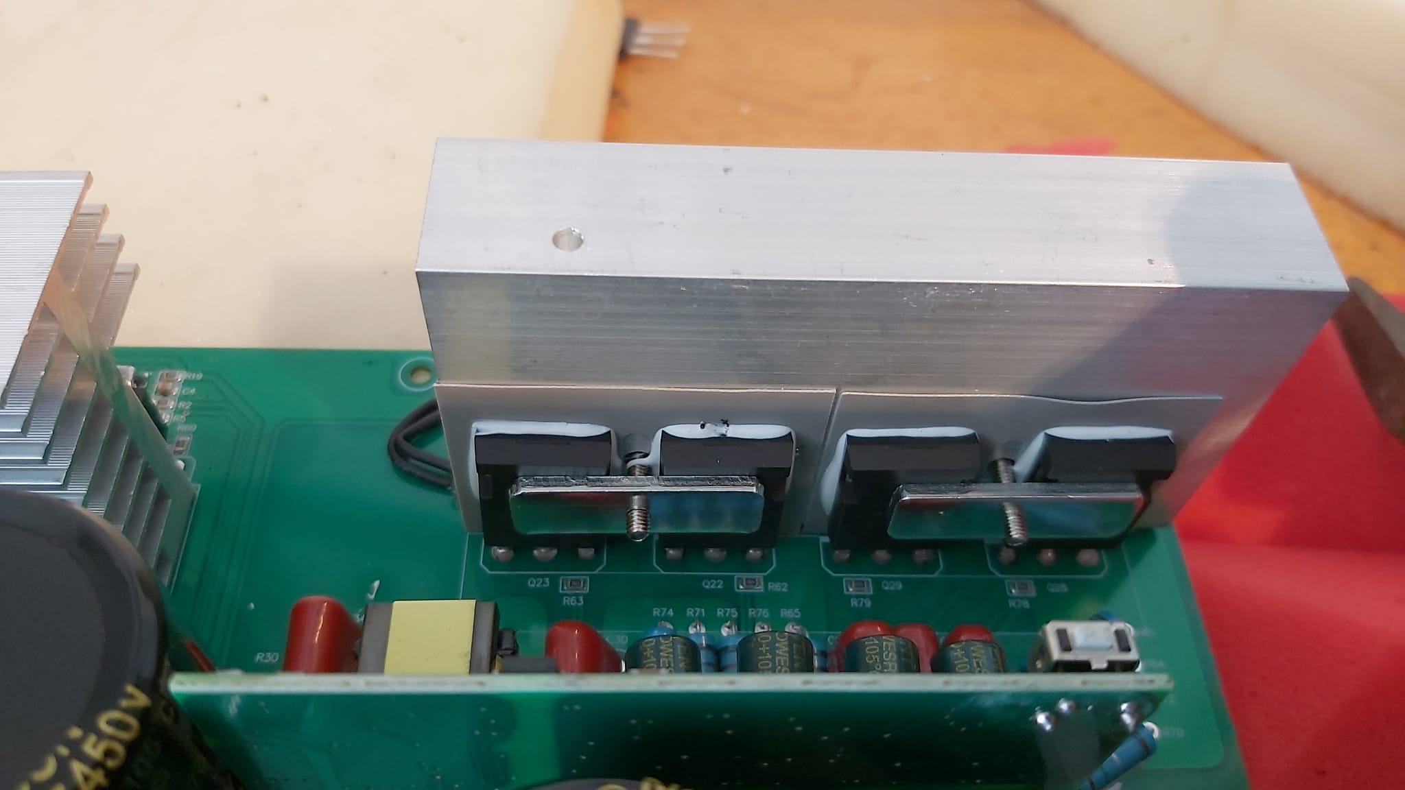

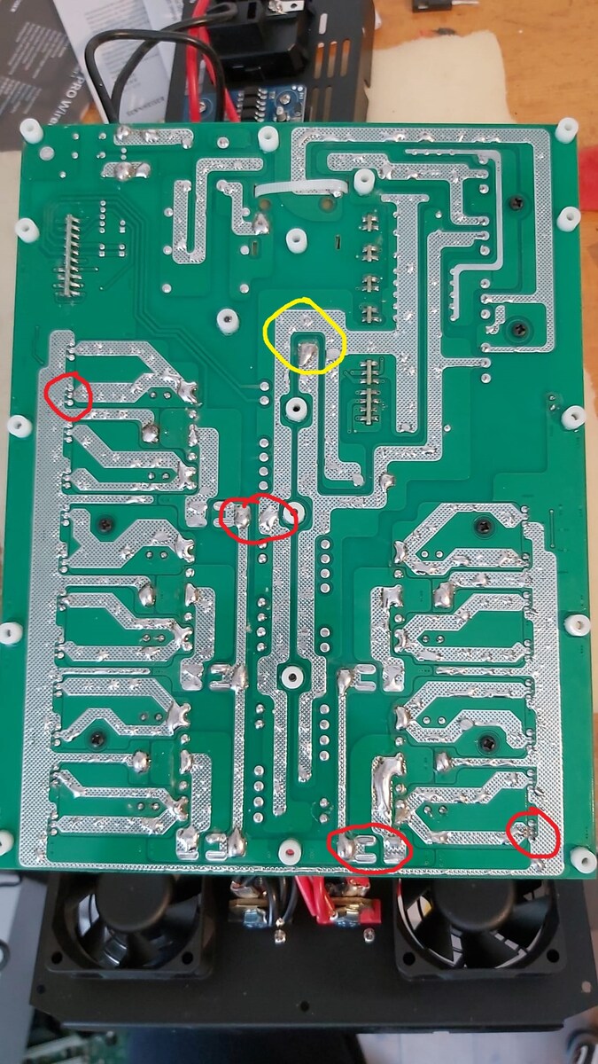

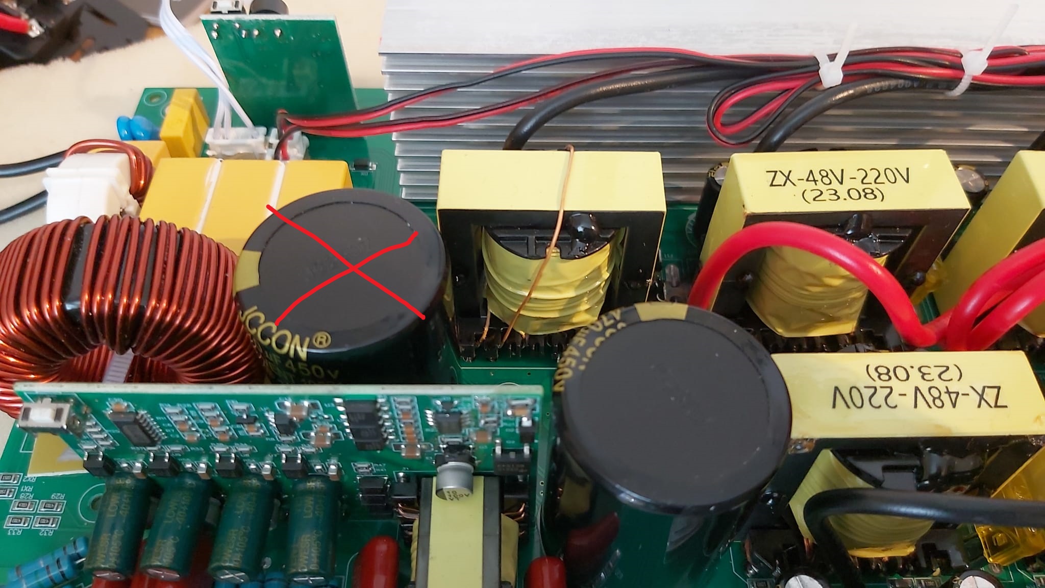

OP #7418860
hab mal einiges duchgemessen- die angezeichneten Transistoren haben Durchgang. Die eingekreisten Sicherungen sind durch. Und der Elko, welcher am gelben Platz sitzt, wölbt sich leicht- hat aber keinen Kurzschluss. LG, Christian
#7418864
C3, R15 sind komisch gelötet. Mach' mal Detail von diesem Block, Q2 bis R19.
Der Mosfet zu R67 hat was Dunkles am rechten Pin und ist recht schief drin.
Die Leiterbahn zum mittleren Pin von Q8 sieht komisch aus. Das ist auch der Teil mit der ausgelösten Sicherung.
Edit: war am Tippen, als du gemessen hast. C3-R15 weiterhin relevant.
