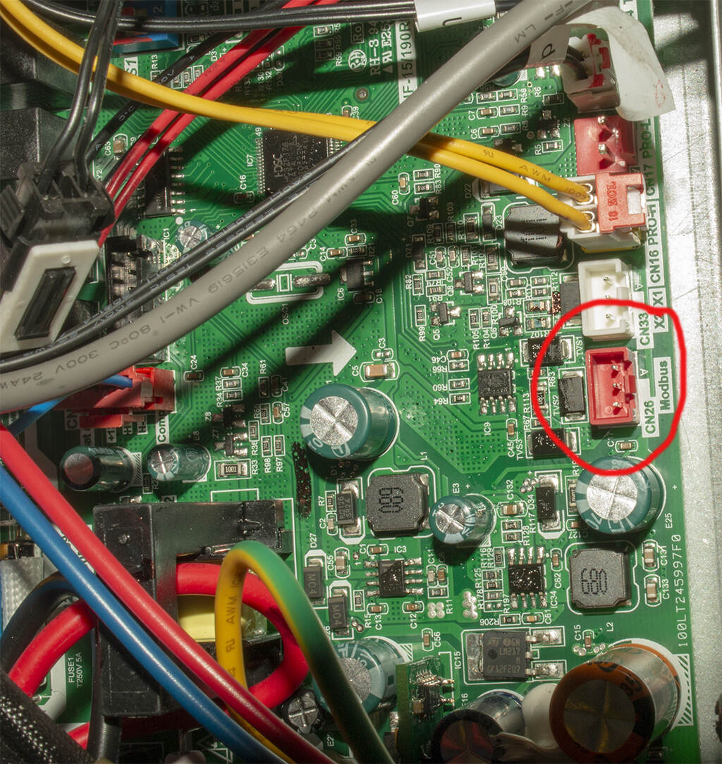

ich suche einen passenden Stecker für die rote Buchse auf dem Bild mit so zwei Nasen an der passenden Stelle. Optimalerweise direkt mit einem ~1m langen Kabel dran oder lötbar. Pinabstand ist 2.54mm. Der Hersteller des Gerätes bietet mir hier leider nichts an. Vielen Dank.
OP #7419797
Vielen Dank für die Vorschläge. Bei der Farnell Liste muß ich noch detailliert durchsuchen. Ich dachte zuerst, daß die Lüfterkabel hier passen. Tun sie aber leider nicht. Die zwei Nasen sind weiter innen als beim 3 Pin PC Lüfterkabel. Ich kann die natürlich abschneiden, aber habe gehofft, daß ich etwas passendes finde. Direkt hinter der Platine ist ein Kompressor. Die Platine wird immer wieder mal vibrieren.

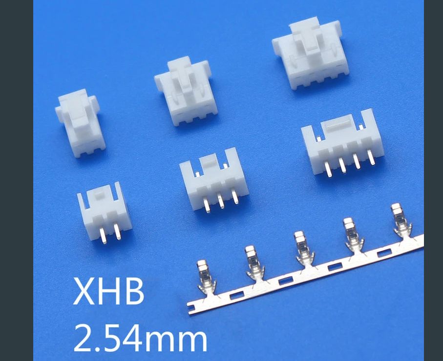

Ist da eine Rastnase am Header vorhanden, und die Führungsschlitze sind ganz gerade? Dann würde ich am ehesten tippen auf "XHB", wohl irgend ein chinesischer Klon, kein JST XH und auch kein JST XA.
https://de.aliexpress.com/item/4000164140692.html
"XHB" ist vielleicht kompatibel zu Yeonho SMH250 oder soll ein Klon dessen sein Hier ist auch ein Dabla von "XHB", falls diese Bezeichnung überhaupt einheitlich benutzt wird, alles Mischmasch
https://www.lhecn.com/a2502/
