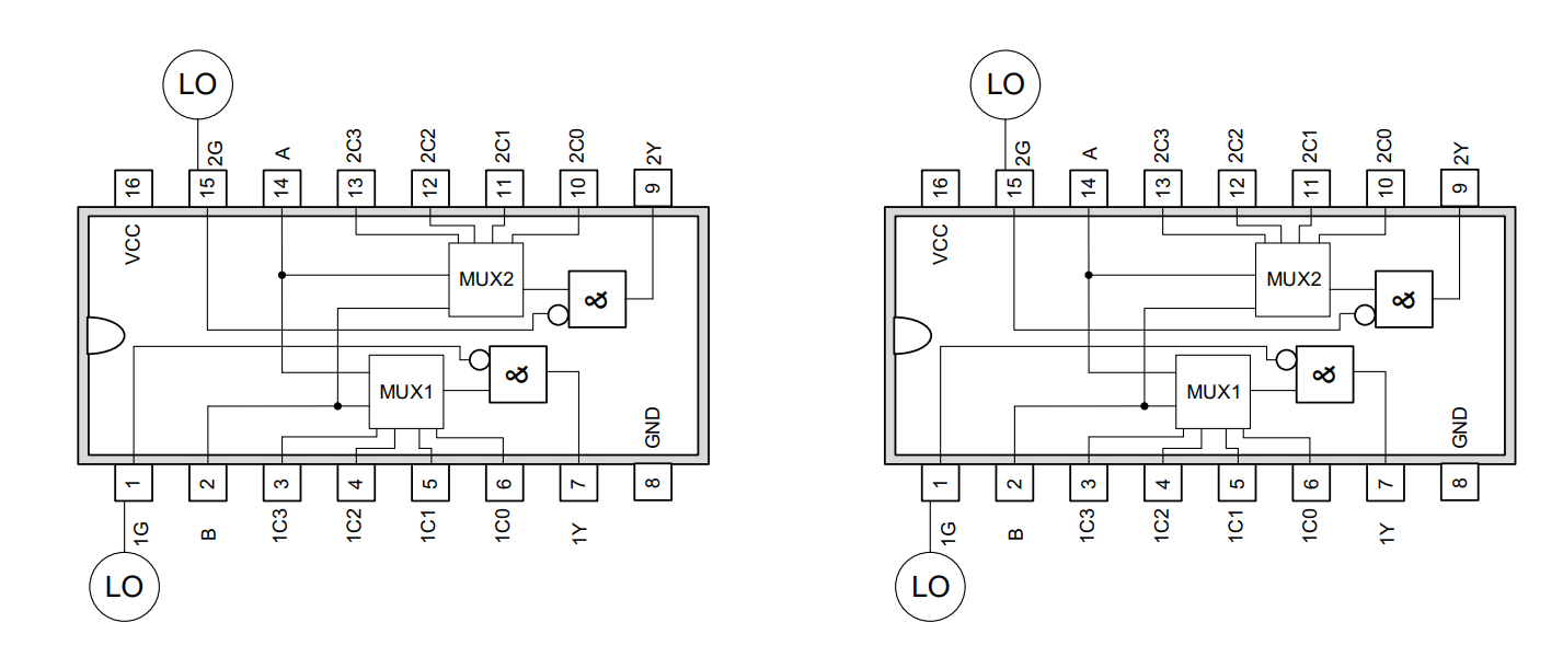

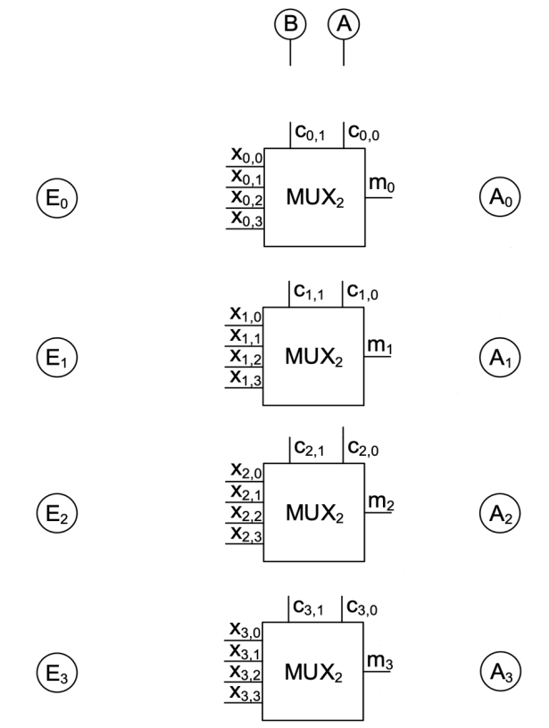

ich bin ziemlich neu in dem ganzen Thema und soll jetzt im Rahmen einer Uni-Praktikumseinheit einen 4-Bit Barrel-Shifter aus 4x1-Multiplexern bauen. Dieser soll einen 4-Bit Ringshift um n = (2 \cdot A) + B Positionen durchführen. Dabei ist B das höchstwertige Bit und A das niederwertigste Bit des Steuereingangs des Multiplexers. Es gilt also: A_i (n) = E_{(i+n) \mod 4}.
Nun haben wir das Bild "Barrel-shift.png" erhalten und sollen dort die fehlenden Leitungen eintragen. Stimmen die zu ziehenden Leitungen mit dem Bild "gefunden.png" überein, das ich bei vorherigen Recherchen gefunden habe?
Die daraus gewonnenen Erkenntnisse sollen wir anschließend auf zwei 74LS153 Chips anwenden und diese entsprechend verkabeln.
