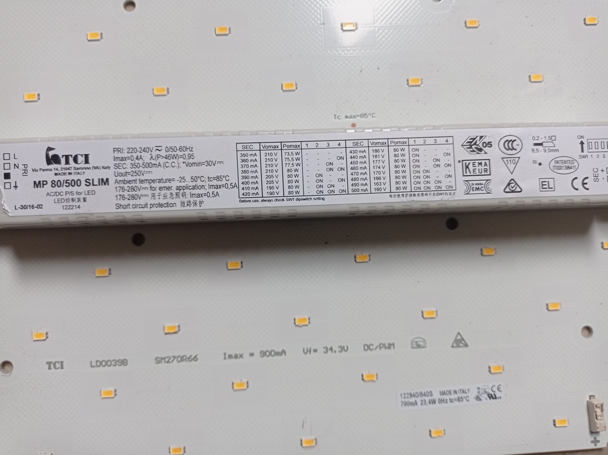

Ich habe hier ein paar LED platinen mit PWR bekommenund habe keine Ahnung
OP #7420269
Ich bin halt in Sachen Elektronik noch in den Kinderschuhen 🫣😔 An der "Drossel" bzw PWR waren 3von den Platinen verdrahtet (in Reihe!) Nun aber meine Frage: wenn ich mein Multi dranhänge (ohne Platine auf der ja steht: 34,5V/900mA max) bekomme ich ~225V angezeigt egal wie ich die Jumper setze🤔!
Für mich als Laie halt nicht ganz logisch da ich ja theoretisch auf ~102,9Vkomme... kann ich da nun variabel aufklemmen (also egal ob 1 oder auch 3oder4 Stk?! ...tja und warum zeigt das Multi mir 225V an anstatt 34,3v?! Ich danke euch schon mal und bitte entschuldigt meine Unwissenheit da es sich (für mich nicht ganz logisch anhört wenn doch draufsteht 34,3 aber 225ankommen..also nix mit 2x34,3=68,6 zB!)
Zunächst: sei vorsichtig, der Ausgang ist nicht galvanisch von der Netzspannung getrennt! Die LED-Module nicht anfassen wenn der LED-Treiber am Netz hängt!
Das ist ein Konstantstromtreiber, ohne Last steigt die Spannung bis auf den Maximalwert. Mit LED-Modulen auf die Spannung, die sich aus den Spannungen der Module beim eingestellten Strom ergibt. Bei 3 Modulen in Reihe sollte das deutlich unter 100V sein.
Im Leerlauf, also ohne Platine/Last, wird dieses Vorschaltgerät ca. 210 Volt DC ausgeben, egal wie die Jumper gesetzt sind. Das ist bei einem CC Vorschaltgerät völlig normal. Da das wohl eine unsaubere DC sein wird kann dein Messgerät auch mehr oder weniger anzeigen.
Wenn man die drei LED Reihen in Reihe anschließt (und die LEDs alle leuchten), sollten sich ungefähr 103 Volt einstellen.
