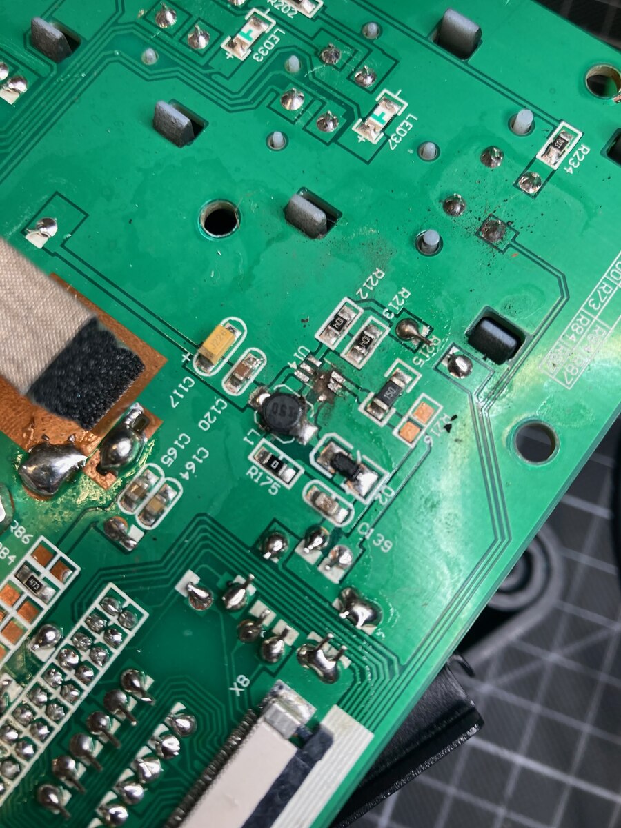

und muss gleich eine vielleicht blöde Frage stellen. Sorry, aber ich bin ein "Nureinbisschenauskenner" und habe folgendes Problem:
Ich möchte ein Gerät (Gemini MDJ600) reparieren, bei dem das Display nicht mehr von hinten beleuchtet wird. Display wird als LCD-Display beschrieben und funktioniert, die Hintergrundfläche auch, wenn ich direkt mit 30 V direkt anlege.
Auf dem Board habe ich einen total vergelten Baustein entdeckt der mit U14 beschriftet war entdeckt. Die Bauform ist wohl SOT-23-6. Beschriftung Fehlanzeige, ist beim auslösen zerfallen.
Die einzig sinnvolle Spannung die ich an der Stelle messen kann sind 2,8 V.
Das bisher mir bei meiner Suche am sinnvollsten erscheinende Ersatzbauteil ist ein "LT 3465 ES6 LED-Treiber, DC/DC Konverter, SOT23-6"
Liege ich damit richtig?
Vielen, vielen Dank für euere Hilfe.

gibt es eine Geschichte zu dem Fehler? Cola in den Controller gelaufen o.ä.?
Oliver schrieb:
Gemini MDJ600
Service Manual gibt es offenbar nicht. Mist.
Dann wird das eine LED-Hintergrundbeleuchtung sein. Kannst du den Display-Typ ausfindig machen? Vielleicht findet man dazu ein Datenblatt.
Passt die umliegende Beschaltung denn dazu?
Bist du sicher, dass nur das IC kaputt gegangen ist und kein Fehler in umliegenden Bauteilen vorliegt? Kann sein dass wenn das das IC ist, es nach Einschalten gleich wieder kaputt geht...
Vielleicht hilft's, ein paar Bilder der Platine zu machen und die hier einzustellen.
Suche meinerseits nach dokumentierten Reparaturen war erfolglos. Habe nach Gerät + Fehlerbild gesucht aber nix gefunden. Teardowns habe ich jetzt nicht gesucht. Welche Informationen liegen dir vor?
mfg mf

Hallo mf,
vielen lieben Dank für deine Antwort und vor allem für deine Mühe.
Eine Geschichte gibt es nicht, habe das Gerät als defekt gekauft.
Ich habe mal ein Bild der Platine gemacht. Dort wo "X8" steht geht die Leitung für die Beleuchtung in den Anschluss fürs Flachbandkabel über.
Bei U14 siehst du den "Schaden". Da hats regelrecht ein Loch in die Platine gebrannt.
Auf dem Display (Flachbandkabel) ist ein Stempel "HDSARF220209EWY". Suche hat aber nicht ergeben. Optisch sieht es diesem sehr ähnlich (https://www.winstar.com.tw/de/products/tft-lcd/module/tft-lcd-4_3.html)
