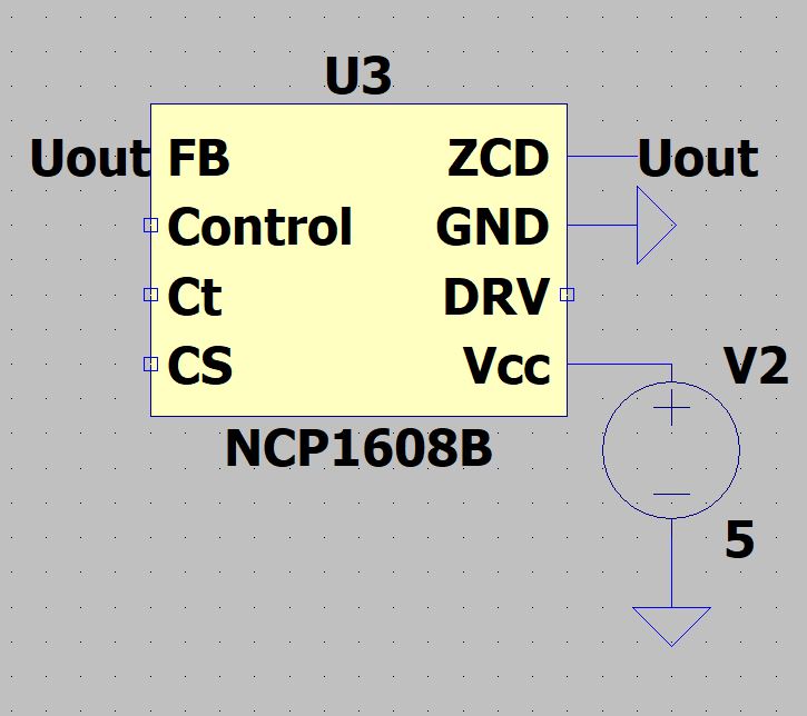

Hallo ihr Lieben, Da LTspice und Pspice den selben Syntax verwenden sollte es ja möglich sein, ein LTspice Objekt aus einem Pspice Modell zu erzeugen. Dieses Modell ist allerdings etwas komplizierter. Es geht um den Regler NCP1680. Laut Datenblatt sollte die Pinbelegung so aussehen: https://www.onsemi.com/pdf/datasheet/ncp1680-d.pdf
Wenn ich auf Grundlage der folgenden Zeile ein Ojekt erzeuge fehlen mir nötige Pins wir zum Beispiel PWM high und low: .subckt NCP1608B FB Control Ct CS ZCD GND DRV Vcc
Hat jemand mit so etwas Erfahrung? Ich bin wie immer für jeden Tipp dankbar und lese mich weiter in den LTspice Syntax ein. mfg
