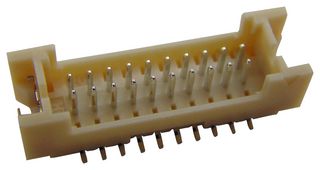

Was ist das für ein Verbinder? Suche diese Buchse 20 pin mit Pitch 1.27 mm.
Würde tippen evtl Hirose DF13
Bild:
https://de.farnell.com/productimages/standard/en_GB/2643543-40.jpg
Das ging schnell! Ja passt! Hat die zufällig noch jemand rumliegen? Ansonsten geht's wohl in die nächste Sammelbestellung.
Habe einen Händler gefunden der in DE versendet.
